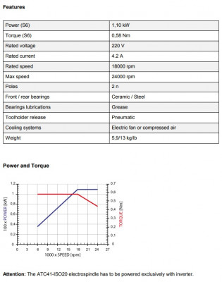

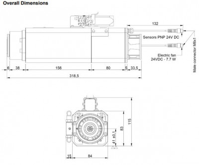

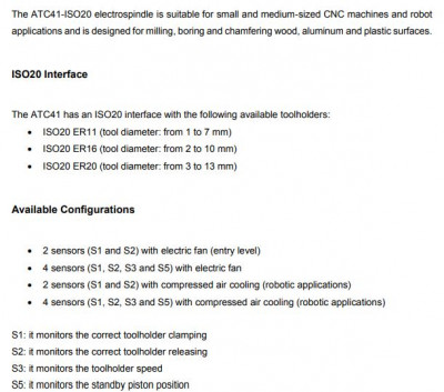

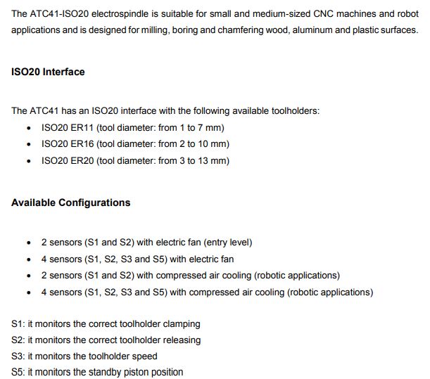

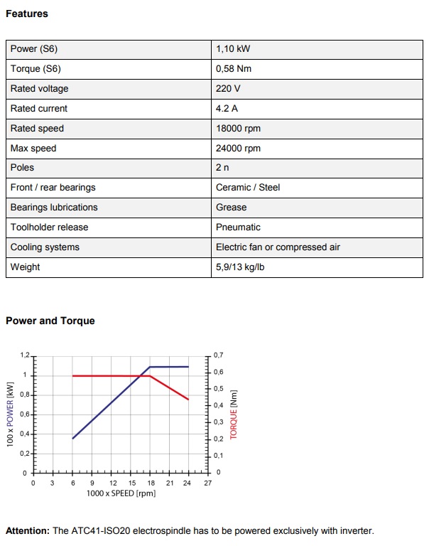

Jo jeste jsem zapomnel - Zaregistroval jsem ze Teknomotor vydava uplne nove 1.1kW superkompaktni vreteno ATC41 s ISO20. Prikladam specifikace, na webu jeste nejsou.
Treba to nekoho zde zaujme.
