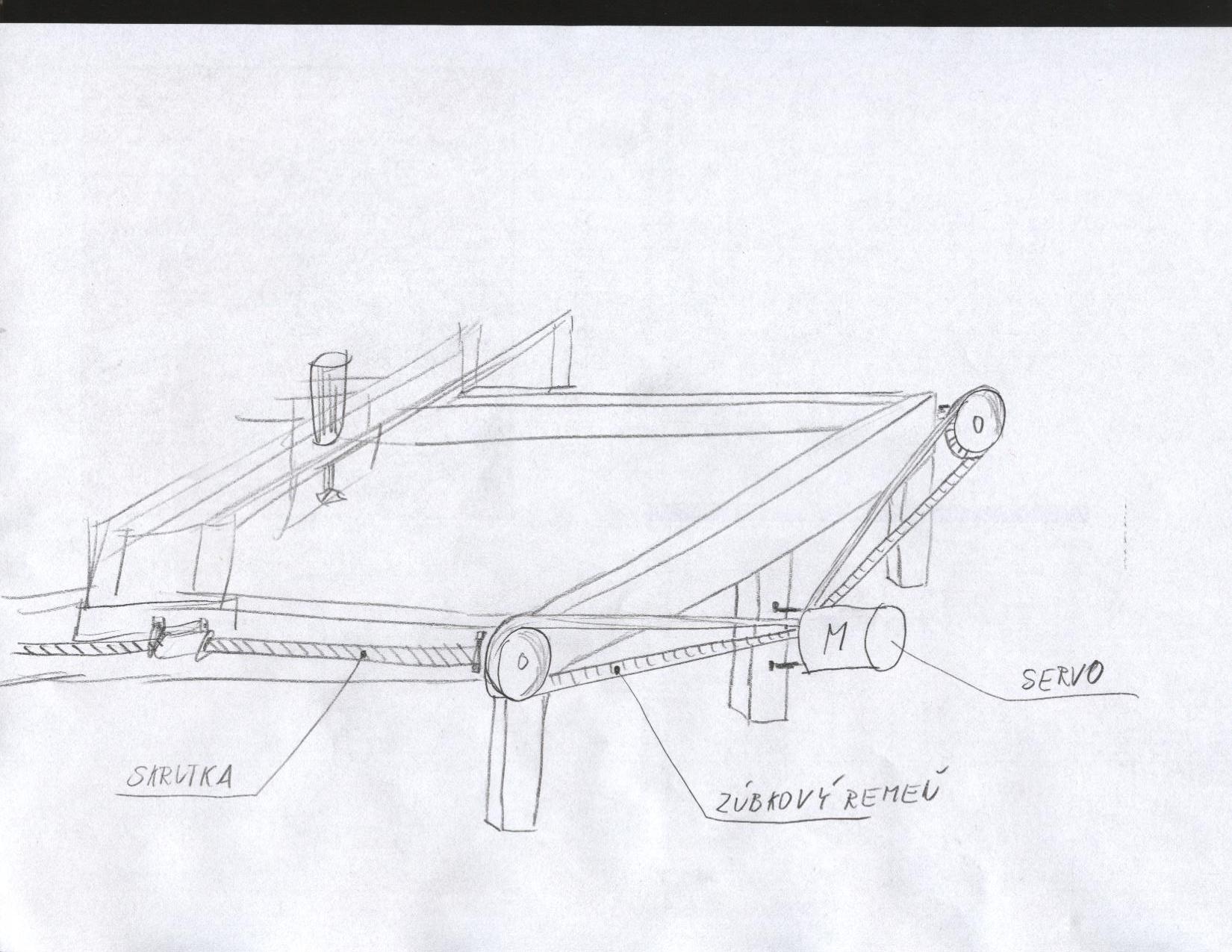

Zdravím . Môžem použiť takýto prevod cez dva remeňe keď jeden remeň bude mať dlžku až 2400 mm (celkový obvod) tj remenice budú 1200 mm od seba . Nebude sa to naťahovať? Ďalšia otazka: na jedno servo potrebujem jednu riadiaciu jednotku , na druhe druhú atď ?Alebo stačí jedna ktorá ťahá tri osi? 4o to asi stojí . Pomôže mi to niekto navrhnúť ? (silu motorov , Nm, soft , ovládač, budič , riadiacu jednotku alebo ja neviem čo všetko tam ide a nejde) Obrábací motor bode 3 Kw otáčky 2800/min a plánujem knemu frek. menič na malé frézky.

Ten remen by na tom nacrtu co mas mel byt jen jeden se dvema napinacimi kladkami.
Ale videl bych tam radsi dva motory.
Ke kazdemu motoru potrebujes driver.
daji se koupit drivery kde je integrovano rizeni vice os (lepsi cena, ale fyzicky jou tam porad jen je to v jedne krabici)

Servozesilovač SERVOSTAR 400 je taková modulární koncepce. Má to jeden hlavní modul (s jednou osou) a k němu se pak připojují další moduly pro další osy. Cenově to vychází při 3 a více osách lépe, než samostatné servozeselivače pro každou osu. To bych tam použil já. Jeden motor s takhle dlouhým řemenem ..... asi by to šlo, ale raděj bych dal také dva samostatné motory.

No pozor , nemas to cim ridit ! potreba je alespon jedna jednotka co se ridi krok a smer, ta by pak eventualne ridila po canbus ty ostatni.QNX píše:Servozesilovač SERVOSTAR 400 je taková modulární koncepce. Má to jeden hlavní modul (s jednou osou) a k němu se pak připojují další moduly pro další osy. Cenově to vychází při 3 a více osách lépe, než samostatné servozeselivače pro každou osu. To bych tam použil já. Jeden motor s takhle dlouhým řemenem ..... asi by to šlo, ale raděj bych dal také dva samostatné motory.
Takze 1xkrok a smer + ten 3osy servostar to by slo.
Nebo mas jine reseni?
RADEK
automatizace/konstrukce
Ne, tak to není, master i slave modul od Servostaru mají vstupy krok/směr. Každý tedy dostane svoje instrukce samostatně. Po CAN to spolu komunikovat nebude.
