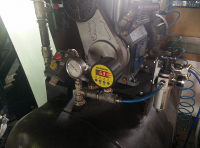

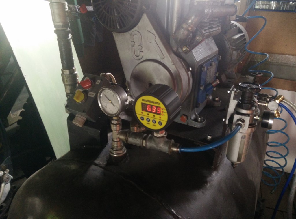

Žlutý chytrý puk ze kterého vedou 4 dráty. napájení 230AC a dva spínací kontakty, to je všechno co jsem tím myslel :-)
Obrázek

Co je vevnitř použito jako spínací prvek, SSR?

Běžný tlakový regulátor na kompresoru je čistě mechanická záležitost, bez dodatečného napájení. Takže i když je ten kompresor zapnutý pořád, tak pokud zrovna nedofukuje, je mu úplně jedno co se děje v síti.
Každý elektronický regulátor (možná v výjimkou toho tvého ?) potřebuje pro svůj provoz nějaké napájení. Takže i když kompresor zrovna nefouká ale je v pohotovostním (zapnutém) stavu, tak je trvale napájen. Takže už mu není jedno, co se zrovna v síti děje.
Navíc asi každý, kdo občas opravuje elektroniku ví, že nejčastější příčinou poruch je dneska napájecí část zařízení.
Proto jsem si dovolil poznamenat, že elektronický spínač ke kompresoru potřebuje pomocné napájení, což je (zejména v trvalém provozu) potenciálně další zdroj problémů. A žádnou zásadní roli v tom nehraje to, jestli je napájecí modul součástí nějaké krabičky, nebo je extra. Princip platí stále stejně.
