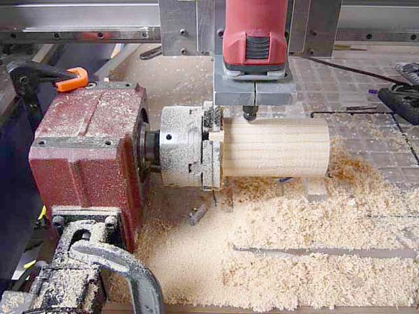

vedel by mi niekto poradit chcem spravit rotačnu os k frezke s čoho by bolo vhodne použit prevedovku na to napadlo ma grilovaci motor alebo motor zo stieračov tam je šnekova prevodovka ma niekto niečo lepšie abo vhodnejšie poradte chcem take nieč ako je na foto

musim te zklamat
musi byt bezvulova
tady to nepujde resit zadnym kompromisem typu gril
tedy si priprav par tisic na prevodovku

toto by tam neslo? akurat som to napisal, samozrejme ako pise admin, par tisic urcite...

jo to by bylo daleko lepsi

no tak som sa pytal zhanal všetko možne a mam prevodovku bola niekedy v PP čke vo zvaračke na podavanie drotu vyzera schopne čo je v nej neviem a volu nema čo vy na to ...a čo sa tyka tych par tisic za prevodovku je nerealne je to len hobby a toto forum je si myslim o tom čo si kto vyrobi sam a nie kupi

no vsak tu 4. osu ti nikdo neprodava
jen ti jsou nabizeny komponenty ezvulove prevodovky vhodne na stavbu
jestli ta prevodovka z te svarecky je bez vule (o cemz pochybuju) tak ji klidne pouzij

Ono se to na první pohled zdá, že je bez vůle, ale zkus si za výstup vzít kleštěma a uvidíš ten vakl. Stejně budeš muset vyrobit pro univeŕsálku axiálně radiální uložení a k tomu teprve připojit převodovku. (jinak z toho bude při obrábění vibrátor)

no a taka vola je velka vada pri obrabani dreveneho hranola nechcem to na železo

Nešlo by to vyřešit řemenem a ozubenými řemenicemi? Když se řemen dobře napne, tak by to nemělo mít vůli. Bude to rozhodně levnější, ale nedosáhne se takového převodu, tipuji maximálně 10:1

no možne to je ako tu napriklad http://www.turningaround.org/joecnc_hybrid.htm ale ja mam otazku mam sustružnicku hlavu priemer 100mm elektronika H2 aky motor použit s remenovym prevodom aby to hralo s elektronikou
