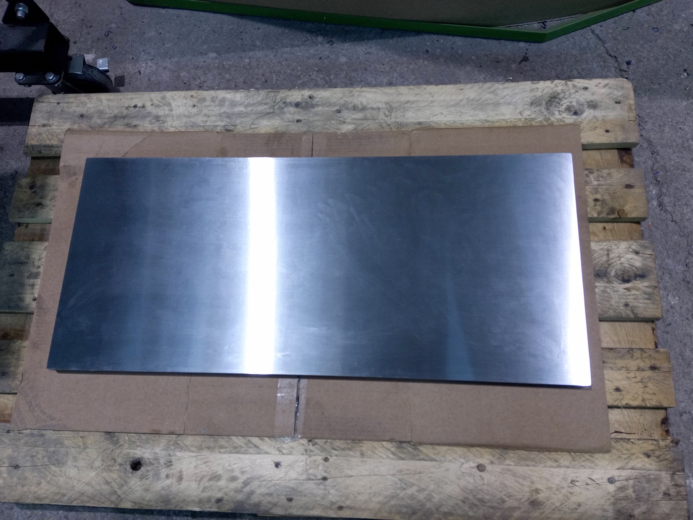

Mrosconi píše: 24. 4. 2020, 2:13 Pro představu budu brousit plochu 1000x300mm (ocel S355) která byla frézovaná na přibližně 0,05 přesnost.
Pre predstavu mesiac dozadu sme u nás brúsili dosku 400x950 o hrúbke 22mm, pôvodne výpalok z ocele 11523. Na finál bola hrúbka/rovnobežnosť spravená do 0,01mm ale rovinnosť bola do 0,05mm (výpalky krúti). Brúsilo sa to nejakým "rubínom" 60, obťahovanie kotúča cca po odbrúsení 0,2mm, na záver obtiahnutie a vyiskrenie cca 30 minút, priečna drsnosť ak sa dobre pamätám bola okolo Ra 0,5-0,6. Prikladám foto.

Díky za data🤗
