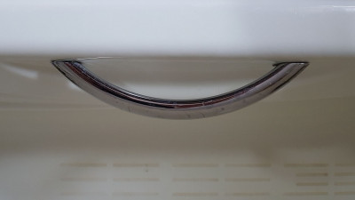

Thomeeque píše: 22. 6. 2020, 10:38 Zkusím se zeptat ještě jednou: jak náročné je ohnout ocelovou kulatinu ø22mm do tohoto oblouku (poloměr 168mm) s přesností odpovídající plánovanému použití? Dík, T.
Bez vybavení a znalostí nemožné.
Příspěvky: 5333
22. 6. 2020, 10:49
... nápady z nudy. Mám kastrůlek z marketu za 150kč a ten má velmi, velmi ošklivá ouška. Nechcete mi někdo udělat 3D scan a potom vyfrézovat na CNC ideálně z titanu ouško pěkné ...
Příspěvky: 9392
22. 6. 2020, 10:51
fmodel píše: 22. 6. 2020, 10:45
Aha, tak v tom je asi zakopaný pes, myslel jsem si, že je to jednoduché.
Příspěvky: 10230
22. 6. 2020, 10:56
No je to jednoduchý když jseš na to vybavenej a umíš to ,jestli chceš cenu tak tak první dva prototypy se do 20000Kč vejdou a pak už to bude za 1200 kus
Příspěvky: 9392
22. 6. 2020, 11:07
fmodel píše: 22. 6. 2020, 10:56 No je to jednoduchý když jseš na to vybavenej a umíš to
A jak se to dělá (ten ohyb)?
Příspěvky: 9392
22. 6. 2020, 11:12
pavlík píše: 22. 6. 2020, 10:43 Já stále nevěřím tomu, že se v dnešní široké nabídce všech možných tvarů a velikostí madýlek nedá najít nějaké vyhovující sériově vyráběné :shock:
Zaprvé, výroba a hledání hotového jsou dvě cesty, které se nevylučují, tady řeším primárně výrobu. Za druhé nalézt vhodné hotové madlo není vůbec jednoduché, u spousty nabídek chybí i jen základní rozměry, navíc by se to neobešlo bez nutnosti úprav. A nikdo se mi tu k ohýbané tyči, kterou jsem považoval za snadné řešení, nevyjádřil a já nevěděl, že je to náročné.
Příspěvky: 8649
22. 6. 2020, 11:21

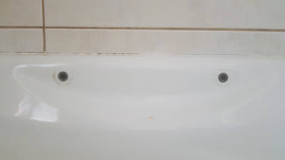

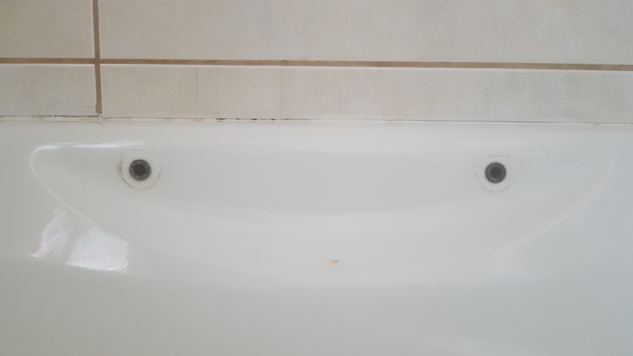

to madlo je ve vaně nebo v obkladačkách?
je problém to převrtat na jinou rozteč, koupit cokoliv a ty díry zaslepit?
Příspěvky: 10230
22. 6. 2020, 11:24
Thomeeque píše: 22. 6. 2020, 11:07
No máš několik možností
1 na stáčečce
2 na ohýbačce trubek nebo kulatin
3 pod lisem v přípravku
4 odlejt i s dírama (většinou pokud je výrobek složitější a nevyplatí se konvenčním obráběním dokončovat u variant 1-3)
Příspěvky: 9392
22. 6. 2020, 11:45
RaS píše: 22. 6. 2020, 11:21 to madlo je ve vaně nebo v obkladačkách?
Ve vaně:
RaS píše: 22. 6. 2020, 11:21 je problém to převrtat na jinou rozteč, koupit cokoliv a ty díry zaslepit?
Hmm, nevím, neznám tloušťku stěny (litina) ani jestli je původní závit jen ve stěně nebo jestli tam je něco víc. Ale díky za tip, produmáme.
Příspěvky: 9392
22. 6. 2020, 11:46
fmodel píše: 22. 6. 2020, 11:24
1 na stáčečce
Díky!

budu se opakovat, ale vzal bych původní tu díru přefrézoval na větší osazení a dal bych nové šrouby s větší hlavou.. a až to budeš měnit příště tak s vanou a obkladama :D

Příspěvky: 9392
22. 6. 2020, 12:18
RaS píše: 22. 6. 2020, 11:48 budu se opakovat, ale vzal bych původní tu díru přefrézoval na větší osazení a dal bych nové šrouby s větší hlavou.. a až to budeš měnit příště tak s vanou a obkladama :D
koranmir píše: 22. 6. 2020, 11:53 PRIMA, TO VYPADÁ NADĚJNĚ
Jj, asi je to nejschůdnější řešení. Očekávám trochu odpor vůči přiznanému šroubu, ale uvidíme. Proberem to a kdyžtak to tu poptám. Díky, T.
xener
Příspěvky: 855
22. 6. 2020, 12:44
