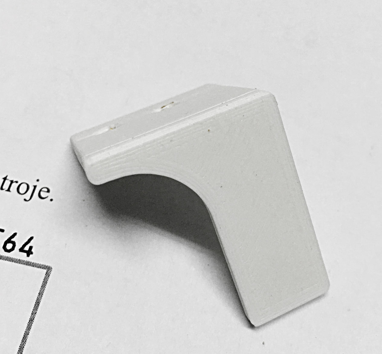

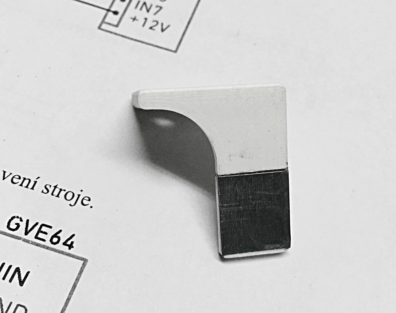

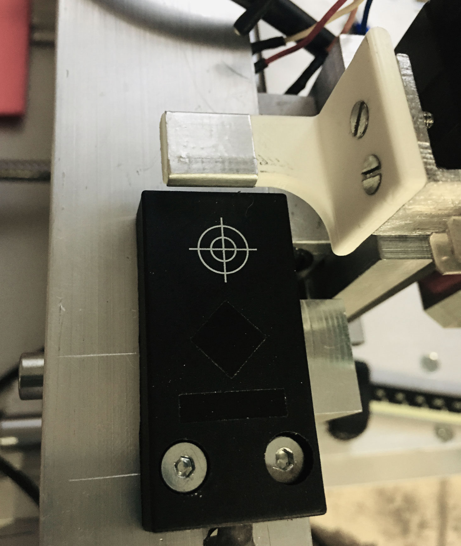

Tak další kousek. Houming osy X a Y jsou indukčáky, osa Z je mikrospínač. A už chybí kousek řetězu na dráty k ose Z, a natáhnout kabel k mikrospínači osy Z a připojit kabely k motorům a začne oživování. 3D tisk výrazně snižuje pracnost. :-)
holý tisk
holý tisk
nalepená hliníková fólie
na stroji
na stroji
