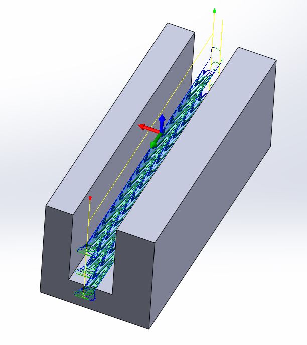

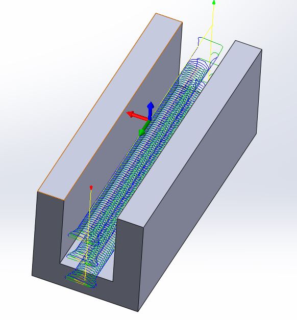

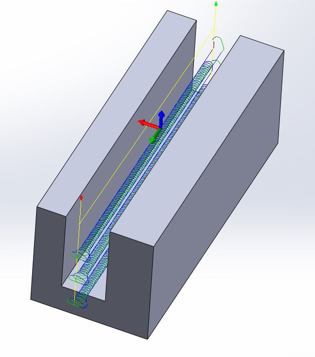

tady máš 12ku frézu po 10mm se záběrem 2mm
první je v drážce 20mm druhej v 16mm třetí v 15mm drážce, 14mm drážku to již při standartním nastavení 12kou frézou nevezme..
ono i na tom posledním obrázku 15mm drážka je zvětšenej záběr ze 2 na 4mm a je tam krásně vidět jak je to již pro tuhle technologii málo, prostě se tam fréza nevejde a ubírá méně než je nastaveno.. a od těch 14mm se tam již touhle technologií nevejde vůbec
