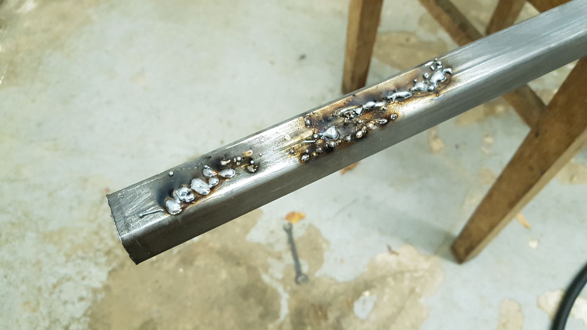

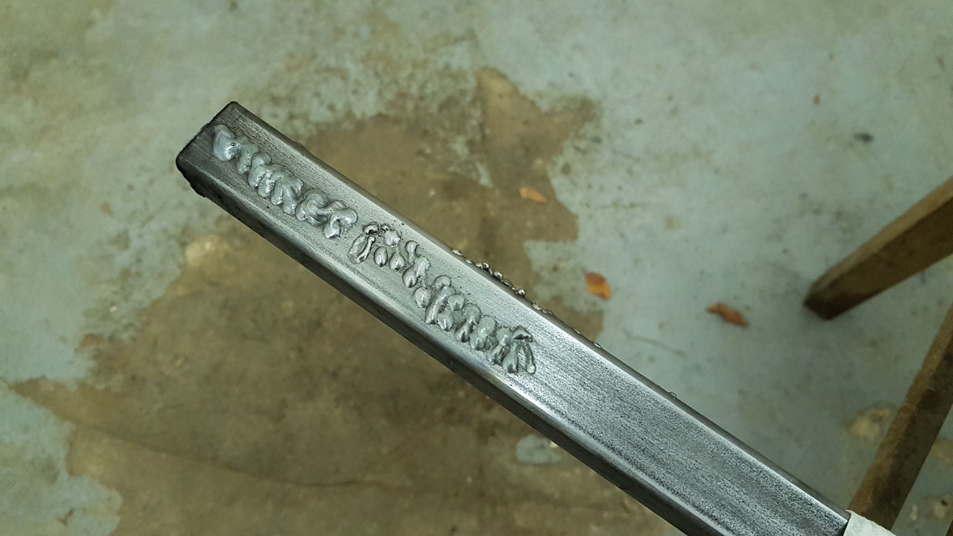

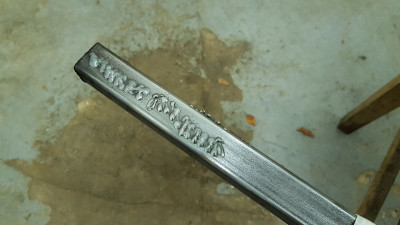

První pokusy :mrgreen: Vše funguje, jistič (16A) vydržel, větší ambice jsem pro dnešek neměl (resp. rád bych si hrál dále, ale musím si nejdřív vyřešit ventilaci).
T.
Příspěvky: 10269
24. 10. 2020, 10:52
Až budeš zkoušet tak levou ruku na knoflík posuvu do druhé hořák a začni svářet ,při tom otáčej knoflíkem posuvu až budeš mít stabilní oblouk a taky uslyšíš jak to krásně šustí ,a tím máš na první pokus naladěno .Ty volty asi seděj ten posuv máš asi malej .
Pokud neudržíš pořádně hořák v jedný ruce při ladění tak jí vem obouma a ať ti někdo přidává posuv.

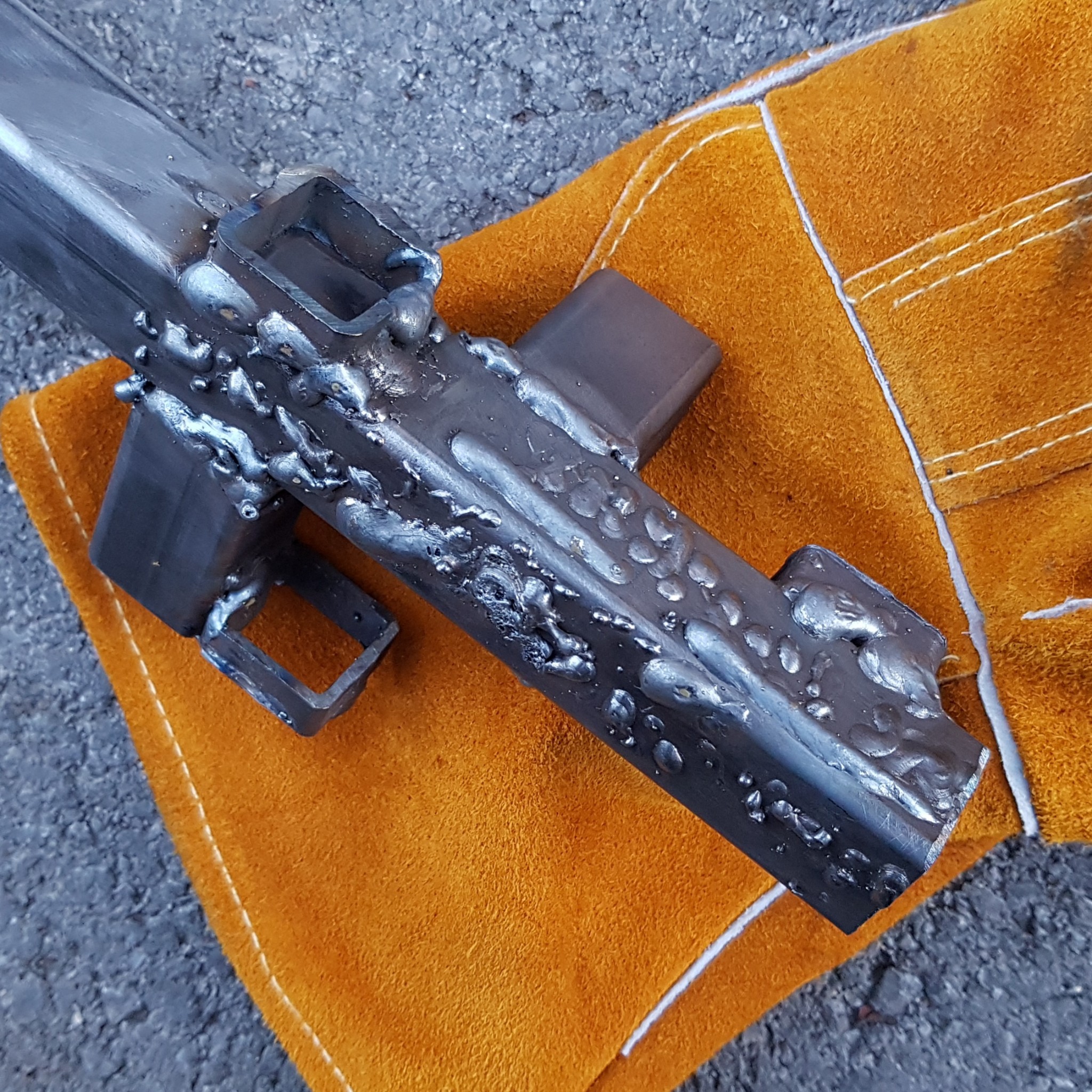

A hlavne zvaraj niečo s niečím lebo keď dávaš zvar len na plochy že nemá kam ísť tak je to stále na trt.
Krajšie zvary s MiG mag spravíš tak od 5 MM hore kde si môžeš dovoliť viac.

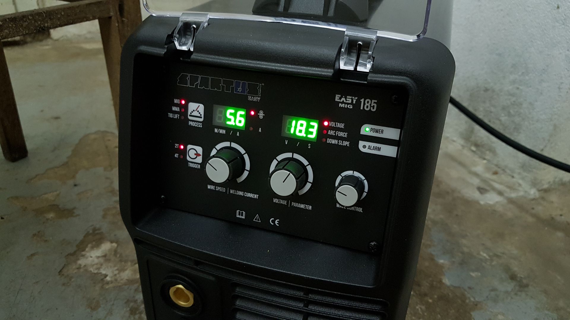

Díky za připomínky. Myslel jsem, že se začíná housenkou :) Dnes jsem zkusil svařit něco s něčím. Ještě asi chvilku budu muset trénovat :lol: Hrál jsem si s parametry, skončil jsem na trochu vyšším posuvu a trochu menším napětí (7.1 / 16.3). Také jsem malinko snížil clonu na kukle, abych viděl aspoň trochu i okolí oblouku.

Kolik litrů ti fouká plyn ?
Nemáš někoho v okolí kdo alespoň trošku umí svářet ? Kdyby ti to nastavil, a trošku na to dohlíd tak za 1/2 hoďky ty sváry budou vypadat jinak. Držíš hořák jednou rukou nebo si pomáháš i druhou? máš hořák skoro kolmo k materiálu?
