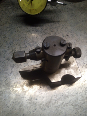

milan584 píše: 21. 10. 2020, 7:27 A ten blesk na fotce je nějaká nová verze - ten původní ("starý") byl jenom na šroubek, bez toho rádlovanýho kolečka uprostřed (nastavoval se točítkem dole, zazadu).
Ďakujeme za dodatočné info k Blesku!
Pripájam jednu fotku "staršieho" Blesku, čo mi poslal Stanik84.

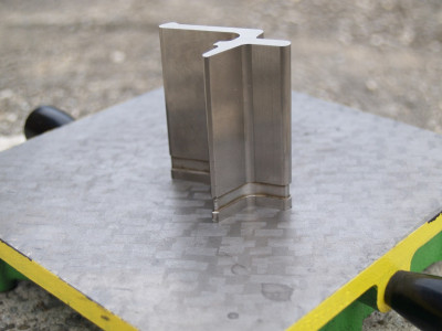

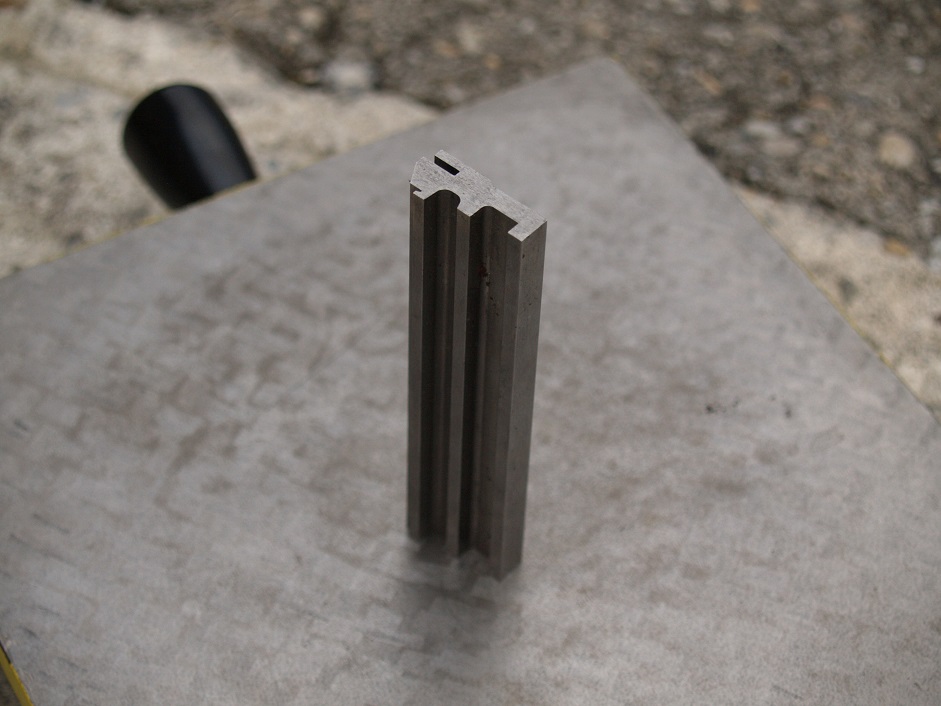

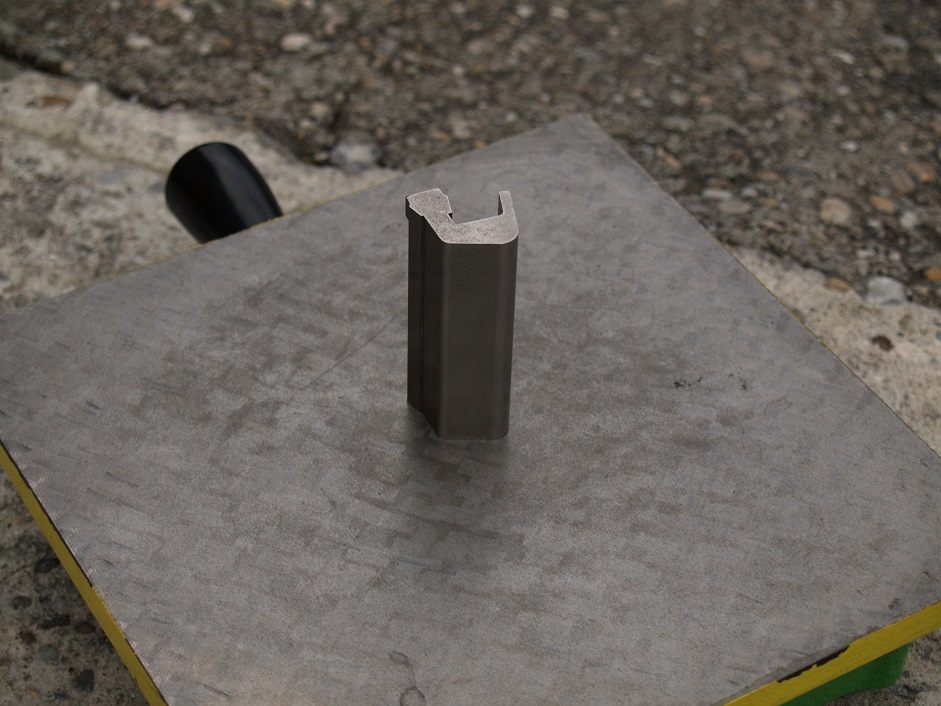

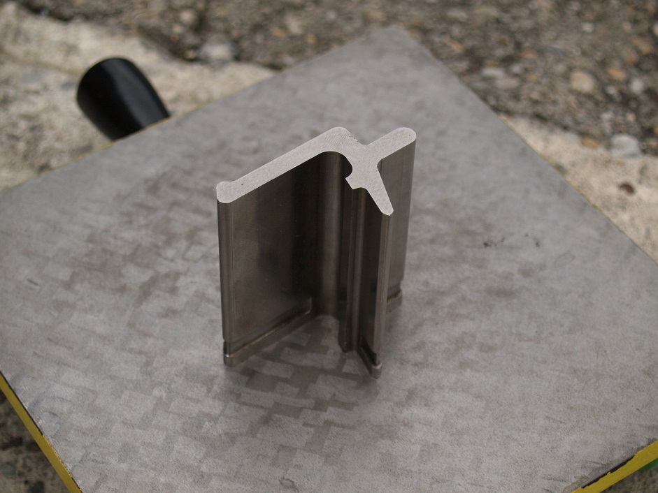

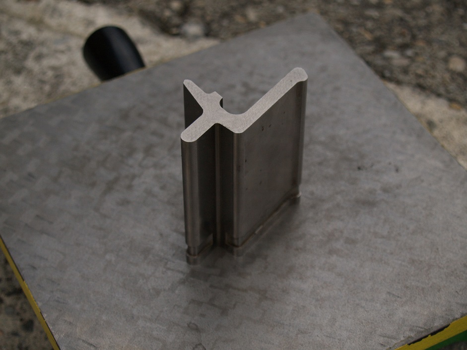

Dnes posledná sada zo strižníkov.
Strižníky zo stabilky (19 312).
Miesto výroby: Česká Zbrojovka Brno
Výrobný stroj: BPH20NA
Brusič: František Hamr
Rok výroby: okolo 1970
Odkúpené od Doc. Ing. Ladislav Herbanský Csc.
BalazKovo.sk

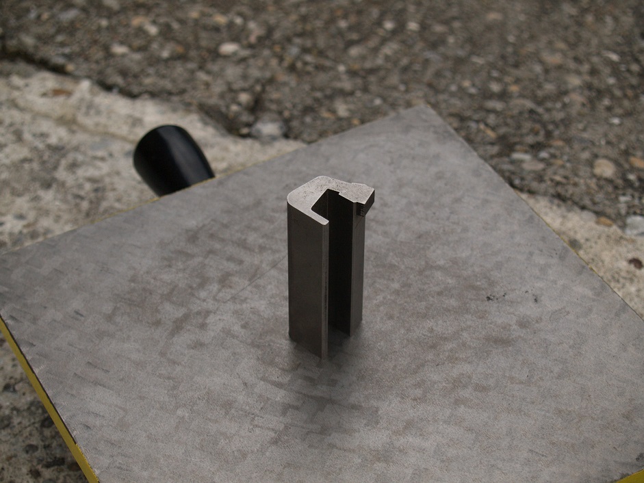

jergus.balaz
Příspěvky: 1790
26. 10. 2020, 2:44

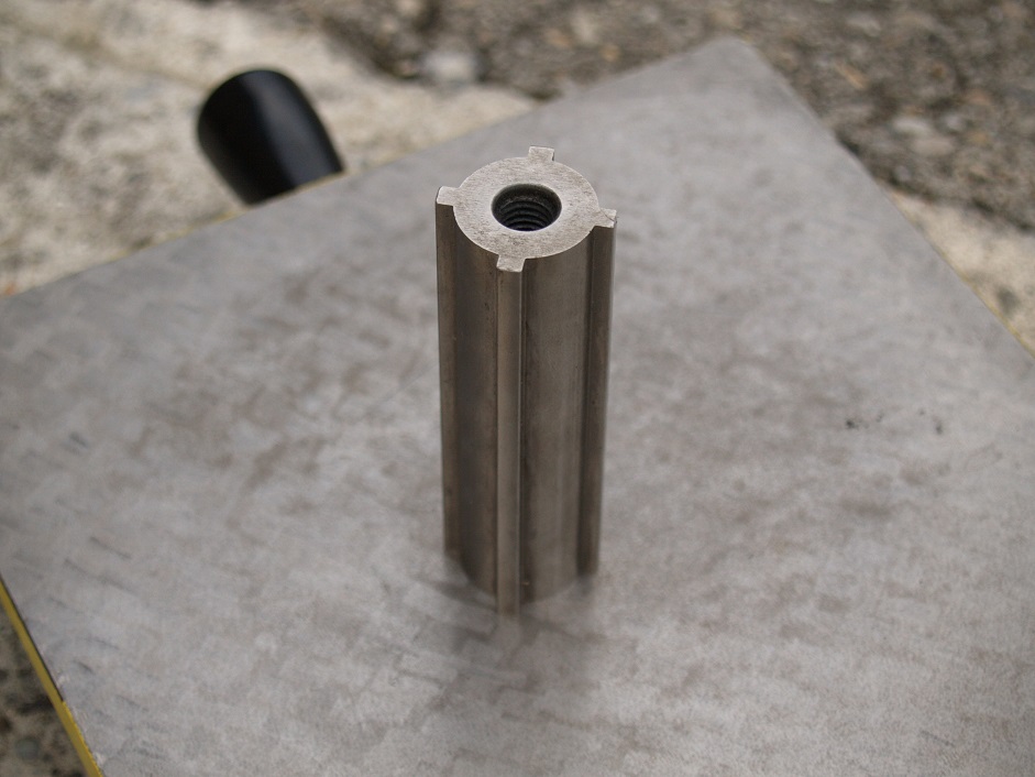

jergus.balaz
Příspěvky: 1790
26. 10. 2020, 2:45

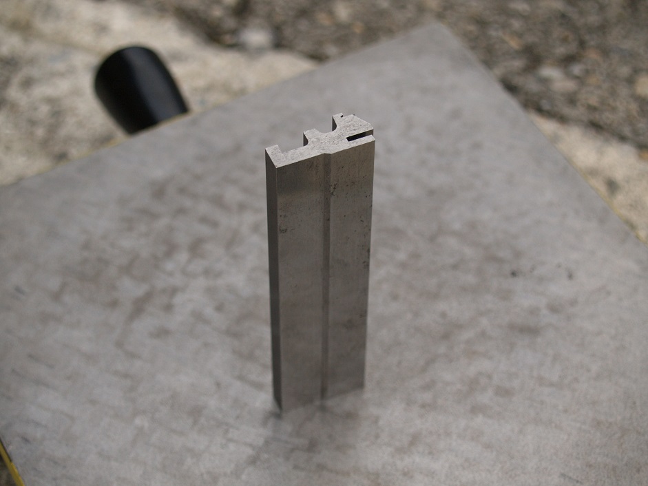

jergus.balaz
Příspěvky: 1790
26. 10. 2020, 2:46
Všimnite si v spodnej časti upínaciu drážku, tá bola taktiež vybrúsená na stroji BPH20NA po zakalení strižníka.
BalazKovo.sk
ovi-ivo
Příspěvky: 1320
Bydliště: kůsek od Hodonína
29. 10. 2020, 7:24
no tak to vybroušení té drážky střižníku si vůbec nedovedu představit..... :shock:
Příspěvky: 2757
29. 10. 2020, 9:49
No taky jsem nad tím přemýšlel. Na BPH dělali forichtung na fortunu (IBC aj. vřeteno kolmo ke stolu). Takže to musel mít na výšku a vyjet to tím vřetenem - cigárko muselo mít průměr podle toho vnitřního rádiusu. Jinak netuším.

jergus.balaz
Příspěvky: 1790
29. 10. 2020, 3:18
Ako som písal, zaisťovacia drážka bola robená na BPH20NA s vertikálnym prídavným vybrusovacím vretenom. Prikladám sken.
BalazKovo.sk

jergus.balaz píše: 21. 10. 2020, 8:15
ten diamant se v Blesku používal zasazený v držáku ve varu tklínu(jako šroubovák) kde uprostřed byl zasazený přírodní diamant buďo přibližně ve tvaru té špičky,nebo (možná později?) i diamant broušený do klínu,podle tvaru ,který měl kopírovat -třeba 30 °.
S tím na fotce by šlo kopírovat jen vnější rádiusy .

jergus.balaz
Příspěvky: 1790
30. 10. 2020, 9:47
Diamantov bolo X druhov a boli osadené v rôznych držiakoch, Hamr popisuje, že brusiči si ich sami letovali do rôznych tyčiek, trubiek a pod. Postupne môžem nafotiť také čo mám, mám aj také v tvare klinu, aj v kužeľovom držiaku, mám diamanty ihlany, pol guľky, mám aj nebrúsené, v diskovom tvare, pár mám aj s diamantovou drťou. Na výrobu rôznych orovnávacích prípravkou je najpohodlnejšie mať kužeľový výstružník MK1 a robiť si všetko sám.
BalazKovo.sk
david.1
Příspěvky: 1168
Bydliště: doma
30. 10. 2020, 12:30
