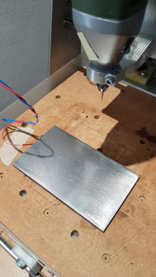

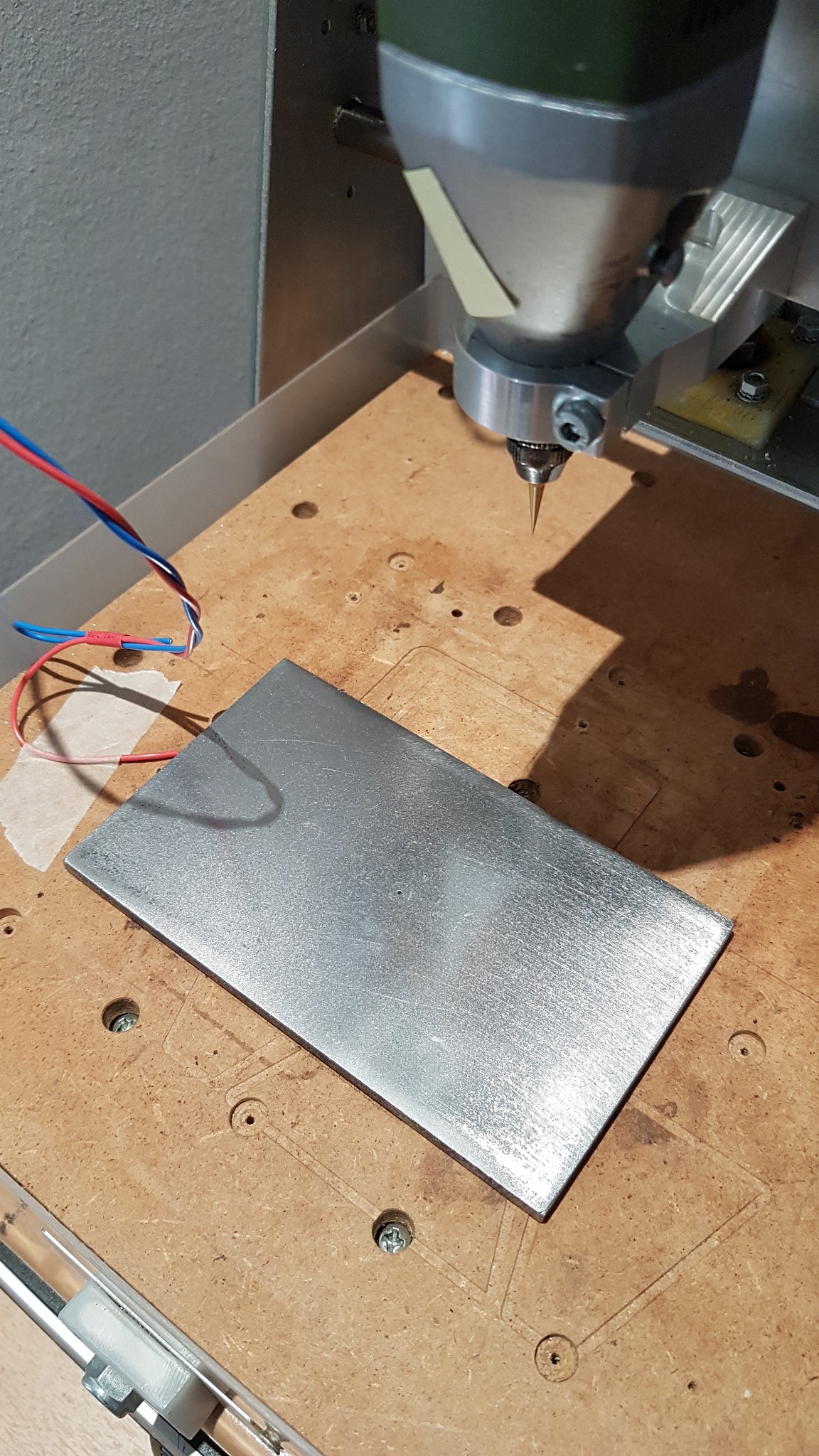

Zajímavé! Potřebuji si vygravírovat obrys budoucí součástky, na místech s okujemi to gravírovalo znatelně hůře než na místech bez nich, což se nyní vysvětlilo. Pro dnešek jsem to vyřešil šmirglem, příležitostně pořídím odrezovač.
Díky všem, T.

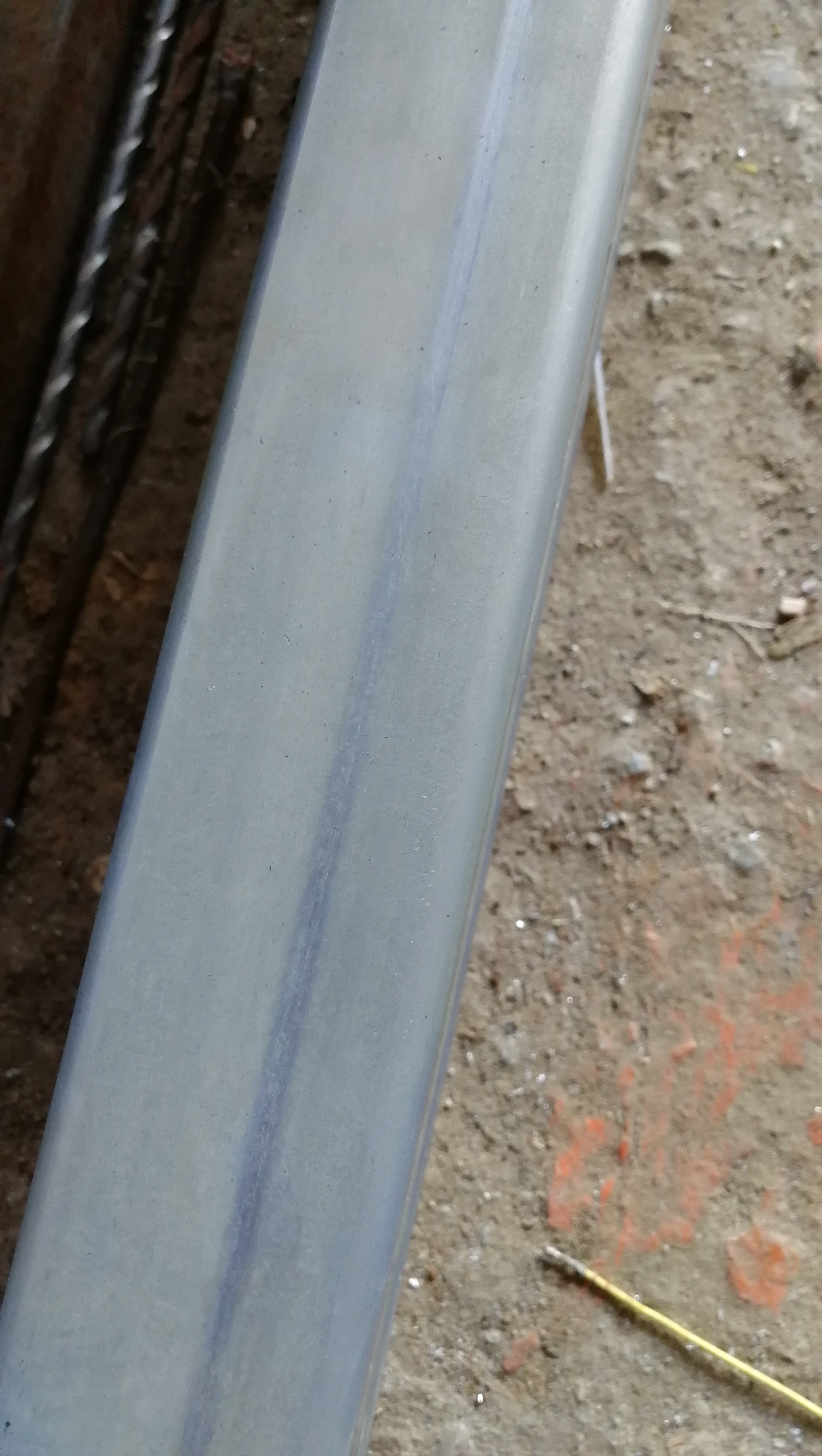

původní téma vlákna bylo o černé vrstvě okují na plocháči válcovaném zatepla
ten jekl na fotce je svařený z plechu válcovaného zastudena, tj. bez okují
to je úplně jiný materiál
edit
nemám na mysli jekly typu 200*300*10, ty samozřejmě okuje mají
myslím něco jako je na fotce o dva posty výše, odhaduju to na 40x40x2, ty jsou bez okují
jen aby z toho zas nebylo nějaké nedorozumění

2. 11. 2020, 10:14
Už jsem to psal, ošmirgloval jsem to - primitivní, ale celkem účinné.
