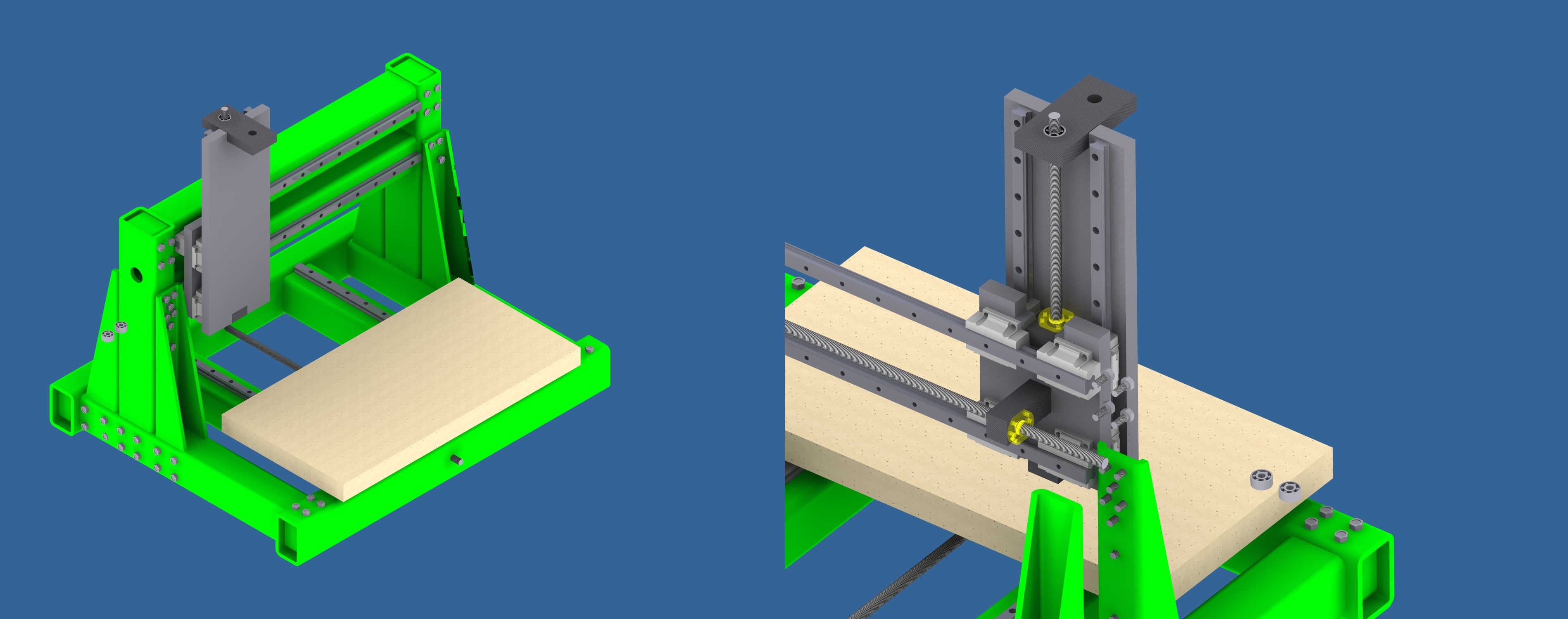

Tak uz sa to trosku rysuje, ale furt sa len ucim :)

Já bych dal ta příčná lineární vedení shora a zespodu těch dvou jeklů a ne zepředu. Osa nebude tak namáhat ty lineáry (bude na nich sedět) a šroub bude blíž k vedení a nebude se tak příčit. Tak nám poradil Radek-B

Potom ale nastava problem s ustavenim vedeni, je mozne to sice nastavit na srubach z boku jak je to vsunute do bocneho profilu 120*80.
Kazdopadne to je skladacka a pred stavbou Z osi je mozne to pootacat a skusat s hodinkami jak to jazdi.
EDIT: btw vedenia su zapustene do hlbky 3 mm .. a su predpete
Sruby urcite prerobim, predstavujem si ich v osi medzi vedeniami.
Rec je ale o tuhosti, co tie 25mm platnicky na Ztku ? Bude to dobre ? Ci bude lepsie tam dat nieco s rozumnejsou hmotnostou s vystuhami...

Já naopak tvrdím, že ty lineáry Y a Z jsou navrženy dobře. Přesně takové uspořádání používá mnoho komerčních CNC a je to mnohokrát ověřené jakožto funkční a bezproblémové

Zvazujem podobne urobit mohutny ramovy zaklad z profilov I U L, H pre zakladnu a stlp frezky - oddelene , ale senvicovite - pozdlzne a priecne ako siet, zosrobovat - 2, mozno 3 urovne profilov H, a nakoniec olaminatovat a obhadzat polymerbetonom (predtym samozrejme odhrdzit, odmastit, nechat odkryte montazne diery atd...).
Co si myslite o takomto napade ?

Dvojičky jeklů na X a Y osách ještě před frézováním na pevno spoj (nejen sešroubuj ale i zkolikuj) hodně ti to ušetří práci při seřízení geometrie stroje. Lineáry co nejvíc od sebe.
