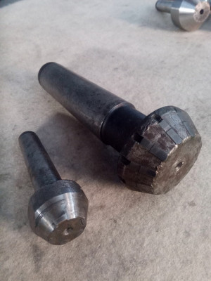

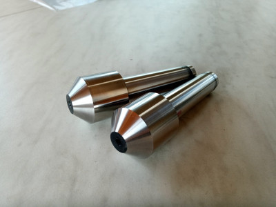

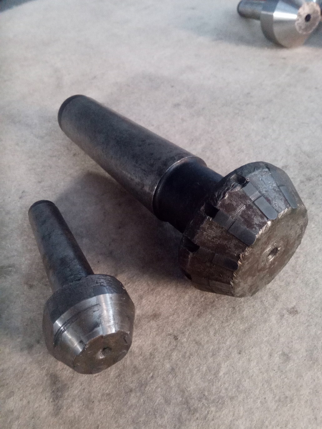

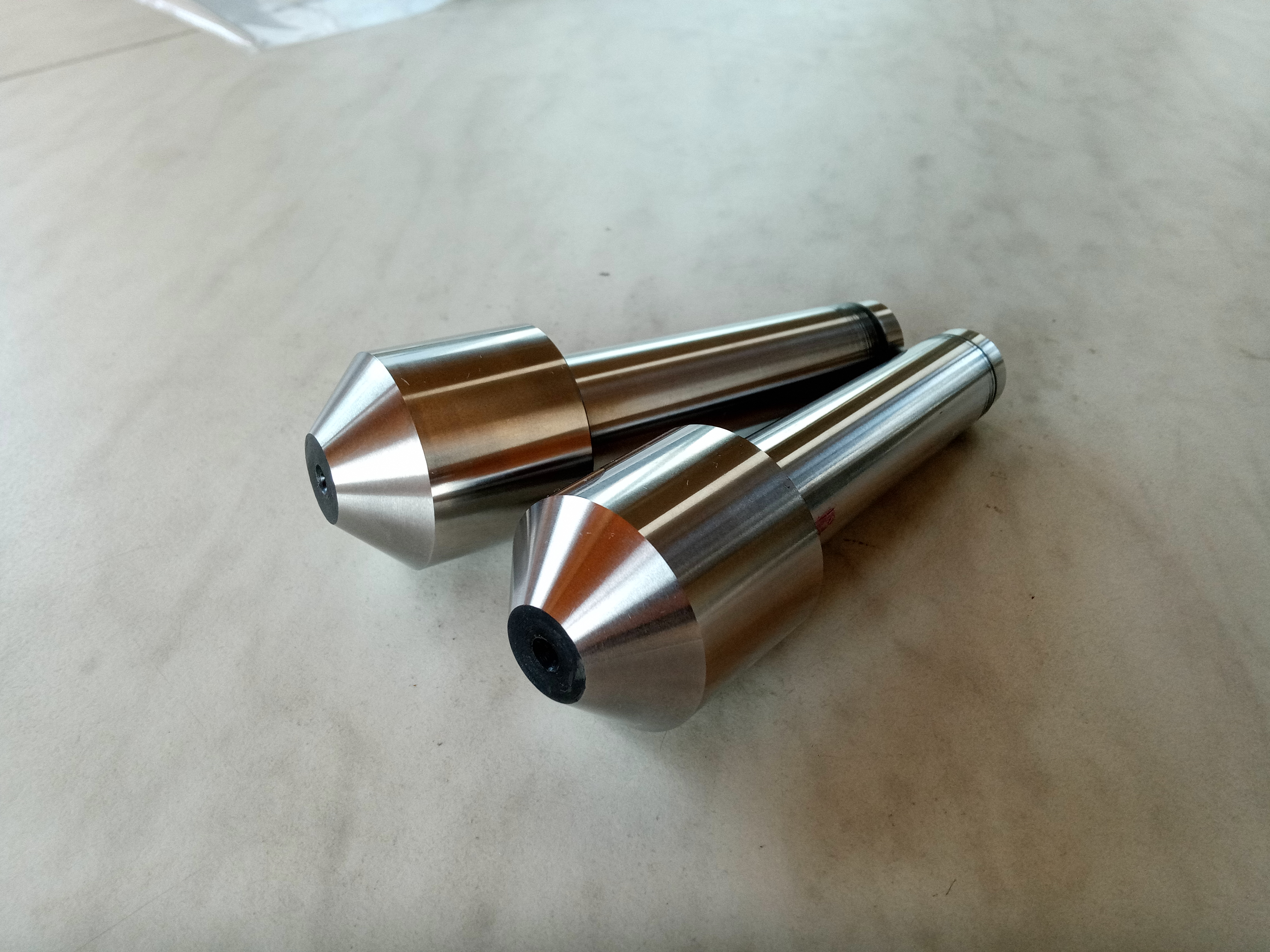

Ještě je nezbytná luneta,a když budeš chtít brousit delší věci,tak i opěrka,podle délky aspoň jedna. Hroty.. Morse 3 do vřeteníku,2 do koníku. Plné na základní broušení,půlové na broušení malých věcí k okraji. Taky větší,když budeš brousit něco,co nemá navrtávku,ale třeba 12 díru.. Sada srdíček a unášeč do vřeteníku..
Hroty s karbidovou spickou jsem uz koupil, i ty puleny. Ale jak tam dam vetsi hrot? Nevidel jsem na morse 2, ze by existoval nejakej vetsi. Pokud teda nepocitam otocnej do soustruhu, ale to se asi na brusku nedava,ne? Lunetu ma Svoboda, jenze nevi kolik za ni chce, napsal at reknu kolik dam. To je pristup, co ja vim kolik to stoji?!? Napsal jsem mu 1000,- I par dalsich prislusenstvi od neho vezmu, az se vyjadri k ty lunete. Kolega chce ted zkusit brousit nejaky hridele, prumer 20mm, ale maji se prebrousit cely az do kraju, tak nevime jak to budeme pohanet, dam to do hrotu, to je jasny, ale srdicko tam dat nemuzu, kdyz musime brousit az do kraje.

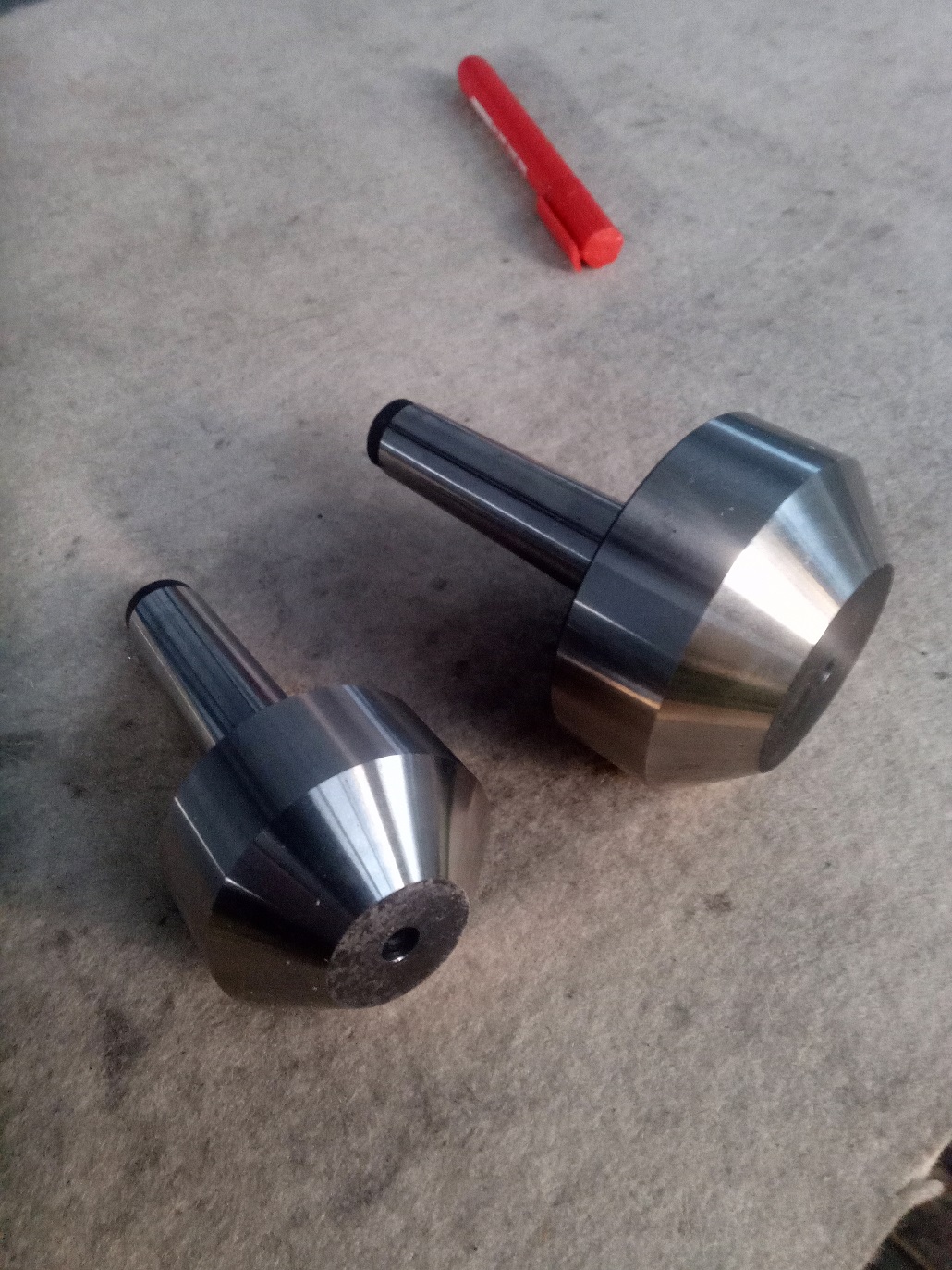

V prílohe hrot, MK3, max priemer diery na upnutie cca 40mm. Mám až do 220mm ale nemám to nafotené. Dajú sa nájsť, prípadne vyrobiť aj takéto hroty s tvrdokovovými pájkovanými vložkami.
Keď chceš brúsiť do konca, máš dve možnosti. Buď necháš technologický prídavok a ten potom odbrúsiš / odsústružíš / odrežeš na rezačke, alebo použiješ ihlanový hrot na poháňanie, avšak tam sa už znižuje presnosť.
EDIT: a ešte Svoboda, už si konečne uvedomte, že jeho hlavný odberatelia sú indovia a tam posiela vybavenie a stroje na vlakoch. Takže nejaká luneta za tisícku mu nie je ani za odpísanie. Jeho cena je 1000kč/1kg príslušenstva ako lunety, fortuny a pod.

jergus.balaz píše: 22. 1. 2021, 7:01 V prílohe hrot, MK3, max priemer diery na upnutie cca 40mm. Mám až do 220mm ale nemám to nafotené. Dajú sa nájsť, prípadne vyrobiť aj takéto hroty s tvrdokovovými pájkovanými vložkami.
Hezky, to jsem jeste nevidel ;-) Ale zatim je nepotrebuju, casem se treba nekde objevi.
No, myslim, ze uz to ma kolega hotovy a bez pridavku :-(

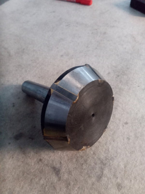

lkavan píše: 22. 1. 2021, 7:48 No, myslim, ze uz to ma kolega hotovy a bez pridavku :-(
Tak obrúsiš z jednej strany koľko pôjde a potom dobrúsiš z druhej strany. A budeš dúfať že sa trafíš :wink:
Tu sú ešte fotky nejakých hrotov, MK3, MK4 a MK5, niektoré aj s tvrdokovom.

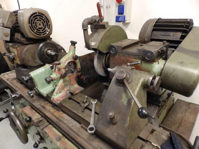

Takze radost byla predcasna :-( Ty pripravky na brusku vubec nesedej, nejdou upnout na stul a luneta i operka je stejne uplne mimo osu. Ani nevim jestli tam vubec bude pasovat to rameno a vnitrni brouseni, to musim teprve zkusit. Priruba na kotouc taky nesedi. A co jsem jeste vzal od Svobody prirubu na kotouc BRH20, tak tu nekdo z vretena tahal asi krumpacem nebo cim, je upne omlacena a ohnuta. Paradne vyhozenych 25kKc.

Myslím že ta luneta je na 2UD a asi je jiná šířka a sklon stolu ,možná mám tu tvoji tak by jsme to mohli vyměnit .

lkavan píše: 30. 1. 2021, 8:38 Takze radost byla predcasna :-( Ty pripravky na brusku vubec nesedej, nejdou upnout na stul a luneta i operka je stejne uplne mimo osu.
Ta luneta a opierka skutočne vyzerá ako z 2UD. Ja keď som nie istý nejakým príslušenstvom, tak si ho nechám premerať, Svoboda má na to ľudí. Asi som ti to mohol skôr napísať :roll:

No ja jsem zase netusil, ze muzou byt ty dily takhle rozdilny :-( Je to fakt o hodne, stred mozna 5cm nizsi a 3cm delsi. Ja mam stul uzsi, tak o nekolik cm nez jsou ty pripravky. Pak je jeste mozne, ze nemam brusku 2UD?!? Se mi ale nezda, ze by se vyrabeli temer stejne brusky, ale prece v detailech jine...
