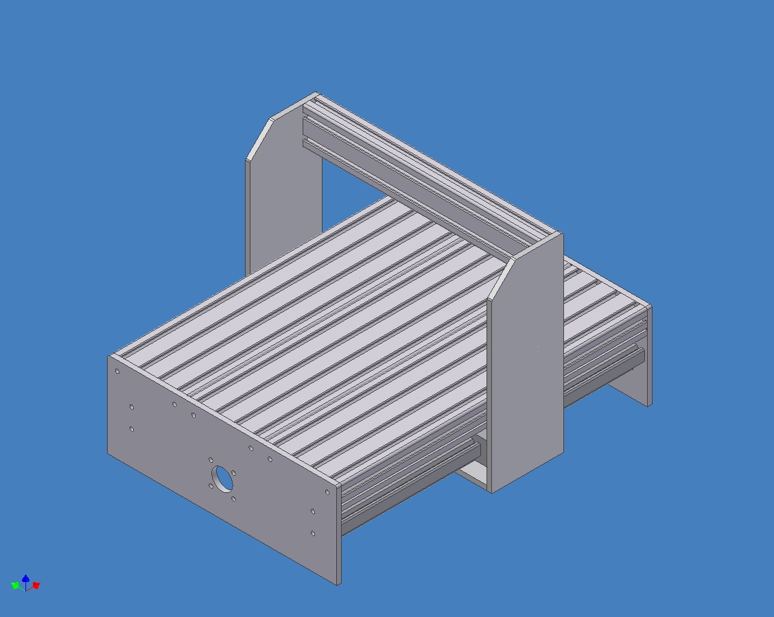

Takze vypadat by to melo nejak jak je na obrazku. Je to pouze pracovni obrazek, tykajici se osy X. Osa Y zde neni resena a neni to take nijak zpevneno. Za malou tuhost Y osy me prosim nekritizujte, bude se resit po navrhu osy X.
Bocnice jsou dural 10mm, pracovni deska je z 3x profil ITEM 160x40 ktery lezi na 10mm duralove desce. Linearni veeni je v tuto chvilku na profilu ITEM 80x40. Obrabet budu plosne spoje, plasty a mozna dural.

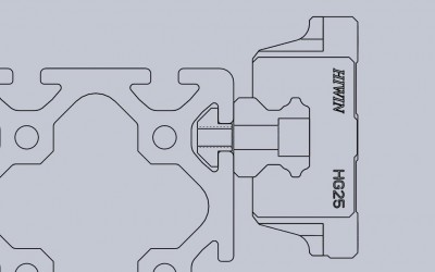

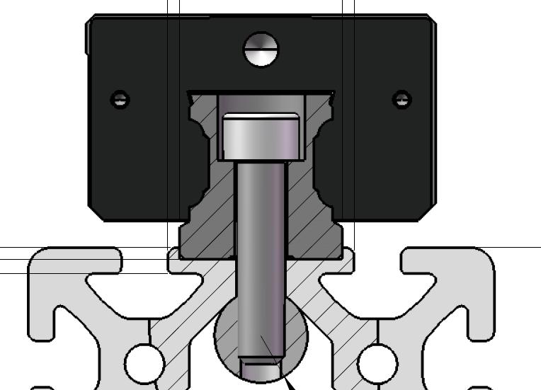

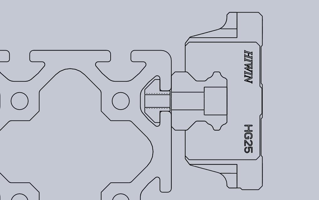

Možná se to zde už řešilo ale po pátrání jsem žádné informace nenašel. Zajímalo by mě, zda-li by bylo možné řešit uložení lineárního vedení na Al profil tímto způsobem (viz. obr) aby byla splněna montážní podmínka? Jedná se o přesné kameny vložené do drážky profilu. Nebo poraďte jak nejlíp vyřešit tento problém?

To by mě také zajímalo jestli se to může takhle řešit. Já mezi ty 2 drážky AL profilu asi vyfrézuji drážku 2mm a do ní to chytnu.lopollopol píše:Možná se to zde už řešilo ale po pátrání jsem žádné informace nenašel. Zajímalo by mě, zda-li by bylo možné řešit uložení lineárního vedení na Al profil tímto způsobem (viz. obr) aby byla splněna montážní podmínka? Jedná se o přesné kameny vložené do drážky profilu. Nebo poraďte jak nejlíp vyřešit tento problém?

Myslíš nějak takto?!Baltazarek píše:To by mě také zajímalo jestli se to může takhle řešit. Já mezi ty 2 drážky AL profilu asi vyfrézuji drážku 2mm a do ní to chytnu.lopollopol píše:Možná se to zde už řešilo ale po pátrání jsem žádné informace nenašel. Zajímalo by mě, zda-li by bylo možné řešit uložení lineárního vedení na Al profil tímto způsobem (viz. obr) aby byla splněna montážní podmínka? Jedná se o přesné kameny vložené do drážky profilu. Nebo poraďte jak nejlíp vyřešit tento problém?

Jojo, takto to chci řešit já. Jenom uvnitř nebude kulatina ale něco jako trojúhelníkový profil. Jinak to u mě řešit nejde.lopollopol píše:Myslíš nějak takto?!Baltazarek píše:To by mě také zajímalo jestli se to může takhle řešit. Já mezi ty 2 drážky AL profilu asi vyfrézuji drážku 2mm a do ní to chytnu.lopollopol píše:Možná se to zde už řešilo ale po pátrání jsem žádné informace nenašel. Zajímalo by mě, zda-li by bylo možné řešit uložení lineárního vedení na Al profil tímto způsobem (viz. obr) aby byla splněna montážní podmínka? Jedná se o přesné kameny vložené do drážky profilu. Nebo poraďte jak nejlíp vyřešit tento problém?
2lopollopol
.... uz to bylo urcite x-krat receno - mnohem dulezitejsi nez samotny linear je tuhost a presnost jeho ulozeni ... tenhle tvuj prvni ani druhej navrh nema ani jedno z toho - uvedom si, ze presnou polohu ti zajistuje jen par mm AL - takhle to vedeni nikdy presne neustavis a k tomu si jeste predstav jak se to bude chovat, kdyz takoveto ulozeni nekde uprostred v ruznych smerech zatizis 500N, 1000N ...

Neřešme tet že drážka oslabí ten AL profil. Chceš říci, že drážka 2mm neudrží to lineární vedení na svém místě ? Neřeším tu že se profil prohne, to musí být zajištěno jinak..xxx. píše:2lopollopol
v hliniku ani nahodou - par techto vedeni takto vzajemne nikdy neustavis v predepsane rovinnosti a rovnobeznosti... tolerance jsou zavisle na konkretnim pouzitem typu lin. vedeni, jeho presnosti, predepnuti .... a pohybuji se napr. ~7...15 µmBaltazarek píše:Neřešme tet že drážka oslabí ten AL profil. Chceš říci, že drážka 2mm neudrží to lineární vedení na svém místě ? Neřeším tu že se profil prohne, to musí být zajištěno jinak..xxx. píše:2lopollopol
a kdyby se ti to nahodou povedlo ustavit, tak pri zatizeni se to ulozeni hne - vymacka, prohne ci jinak zdeformuje ...
fungovat by to mohlo snad jen pri nejakem bezkontaktnim obrabeni laser, plazma ...

To XXX: Myslím, že zbytečně strašíš. Tady asi nepůjde o nějaké tisíce newtonů zatížení. A už vůbec ne o nějaké mikrometry. Mně oba vyobrazené způsoby uložení přijdou jako v pohodě pro modelářskou frézku.
Jasně, že maximální povolené zatížení toho lineáru je o řád výše, a abychom ho mohli dosáhnout, musely by být konstrukce a uložení mnohem lepší, ale pro hobby stroj to takhle stačí. Toť pouze můj laický názor.
Petr Spáčil
Petře, ale to provedení lineáru v hliníkovém profilu, já vidím jako pěknou blbost. Ten hliníkový profil ( mám ho taky na frézce, ale v jiné pozici) je pěkné blato, a to opomíjím přesnost toho profilu, jako takového. Až se začne dotahovat šrouby ten lineár do vyfrézováné drážky v tom profilu, tak se začně ta drážka ROZTAHOVAT a DEFORMOVAT. Ty dva milimetry materiálu v tom hliníkovém profilu nemůžou a taky nic neudrží. A i na té frézce hobby, je zapotřebí, aby ty dílce byli k sobě dotažené na fest a pojištěné třeba modrým loctite. Základna, ke které má být přišroubovaný lineár, tak musí být náležitě tuhá x násobně víc, než je tuhost lineáru jako takového. Jinak potom nemá smysl ten lineár vůbec používat, pokud degraduji jeho kvality nedostatečným uložením do hliníkového profilu. Rosta.
