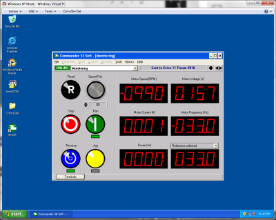

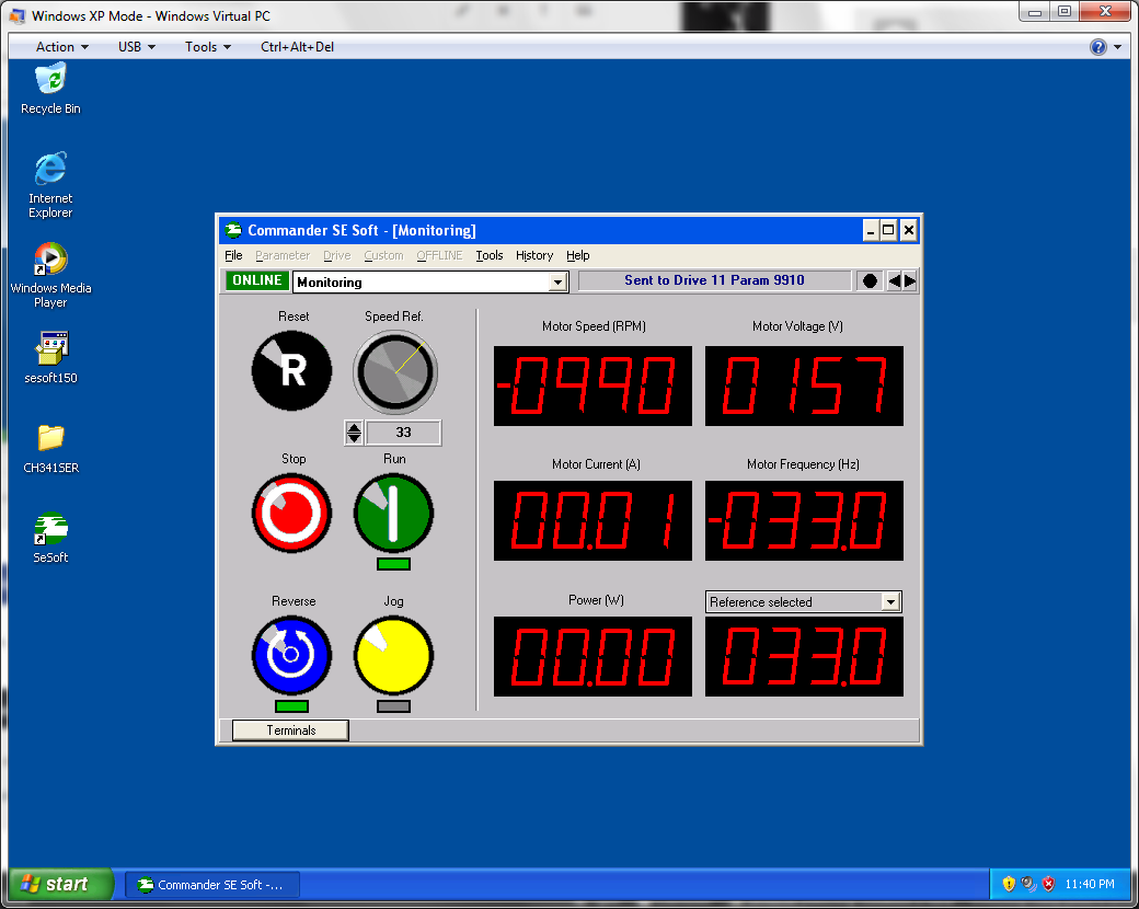

Ještě se mi podařilo na stejném PC zprovoznit virtuální 32b XP a konfigurační soft od výrobce. Dongle funguje, zvládá to skutečně až 19200 baudů. Softem lze měnič i ovládat (computer control). Při zapínání computer control to vypíše WARNING: Control of the drive using computer control will by-pass any safety override inputs wired to the drive terminals. Do you wish to proceed?, což mne trochu znervóznilo, nicméně INHIBIT signál to nepřepere, ten to i v tomto režimu vypne. Po vypnutí to vrátí kontrolu nastaveným vstupům. Takže přesně to, co bych rád, teď to jen nějak zreplikovat v LinuxCNC.

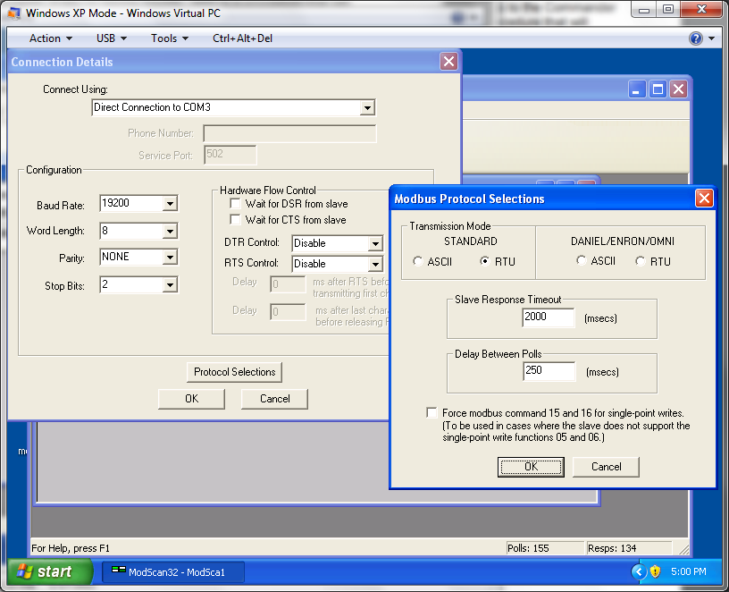

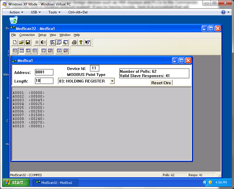

snažím se rozchodit mb2hal, ale zatím se nedaří. Povedlo se mi rozchodit MODBUS RTU režim i komunikaci (čtení i zápis), ale jen pod Windows (program ModScan32). LinuxCNC 2.7 (RTAI Debian 7 Wheezy) na tom samém PC se s tím měničem nějak není sto spojit. Že by přecijen problém v použitém dongle?
Správně vyčtené parametry 1-10
Nastavení connection parametrů

Thomeeque píše: 17. 1. 2021, 10:35 Nemáte někdo tento obyč dongle pod stejným Linuxem ověřen?
Příp. jak bych ho ověřil, je na to nějaký (přiměřeně) snadný postup*?
Ano, má.
Už jsem to tady psal, že už jsem jich použil spoustu.
Používají klasické ošizené přepínání směrů, takže na hóóódně dlouhých linkách by to mohlo případně dělat problémy. Ale na běžných několikametrových drátech to běhá hladce.
A výhoda tohoto zapojení je, že nemívá problémy s kompatibilitou.
Takže problémy hledej spíš jinde.
K dalšímu dotazu: použij RTU. Režim ASCII se používá minimálně. Rozdíl je ten, že RTU prostě pošle 8-bit hodnotu jako jeden binární byte, kdežto ASCII to převede do HEX a zokóduje v ASCII. Takže sežere 2x větší datový tok.
Máš ten převodník 1 nebo aspoň 2 kusy?
Pokud bys měl dva, tak je strč do PC oba, propoj navzájem a pusť si 2 sériové monitory (např. picocom).
Pak to, co budeš psát na klávesnici jednoho, se musí zobrazovat v okně toho druhého a naopak.
Příspěvky: 9588
18. 1. 2021, 9:21
Jak jsem psal, komunikace měnič - PC z Windows funguje, pro Linux jsem použil stejná nastavení (bity, parita atd., stejně i slave ID), viz obrázky (Windows) a logy (Linux). V mb2hal configu chybí nastavení ASCII/RTU, ale teď jsem si v logu všiml, že je to (asi natvrdo) RTU a i to kdosi zmiňuje tady, takže i to sedí.
Zkusil jsem to pustit s prefixem sudo i změnit Slave ID na 1, žádná změna.
Je jedno, jestli je měnič zaplý nebo ne, log je úplně stejný.
Druhý dongle mám bohužel v Praze.
Mrknu na stty a vlákno od zz912 a vyzkouším https://www.modbusdriver.com/modpoll.html.
Dík všem, T.

Jsi si opravdu jisty ze Device Id v tom win programu je jeho modbus adresa kterou mas nastavenou v linuxu?
Zkusil jsi to v linux zmenit na 1 coz ukazuje win prg jako Address?
Příspěvky: 9588
18. 1. 2021, 9:32
Zrovna jsem to zeditoval (pokus se Slave ID 1, žádná změna).
Jsem si jistý, že měnič má nastavené ID 11 a předpokládám, že je to to Slave ID v Linuxu.
Address ve Win program je adresa prvního elementu, který to má číst (40001, čtyřka se ve Win programu vynechává).
