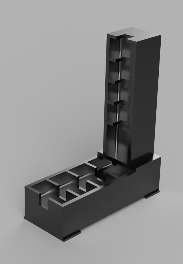

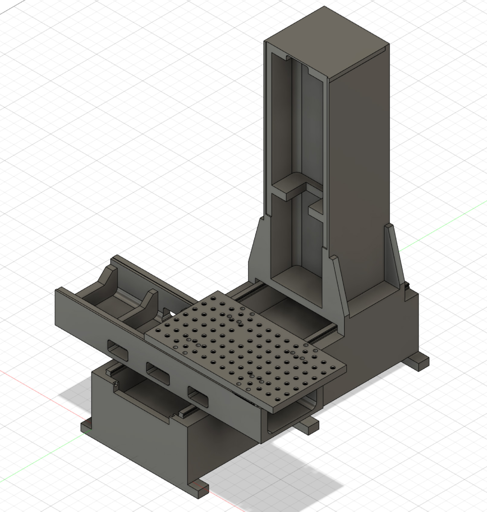

Radislav píše: 13. 2. 2021, 5:37 Ze by chtel Tormacha vymenit za tvoji stavbu? :mrgreen:
No moje stavba je alespoň 3x tuhší než ten Tormach. Dokonce je na tom o třídu lépe než Haas DM/DT. Tedy alespoň podle Fusion360:)
Jen pro představu, stúl na DM-1 se pod zázeží 1t prohne v krajních polohách o 0,05mm a můj stůl o 0,007mm. Sloup Haasu o 0,15mm a můj 0,047mm. Základnu bohužel neporovnám, protože jsem nenašel základnu, ale bude to podobné.
Příspěvky: 23407
14. 3. 2021, 7:10
Docela by me zajimala ta konstrukce. Mas nekde fotky?

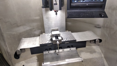

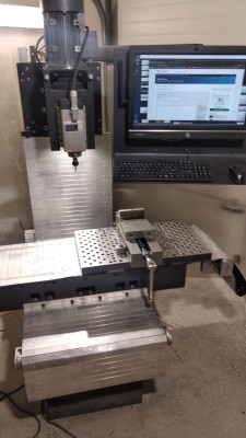

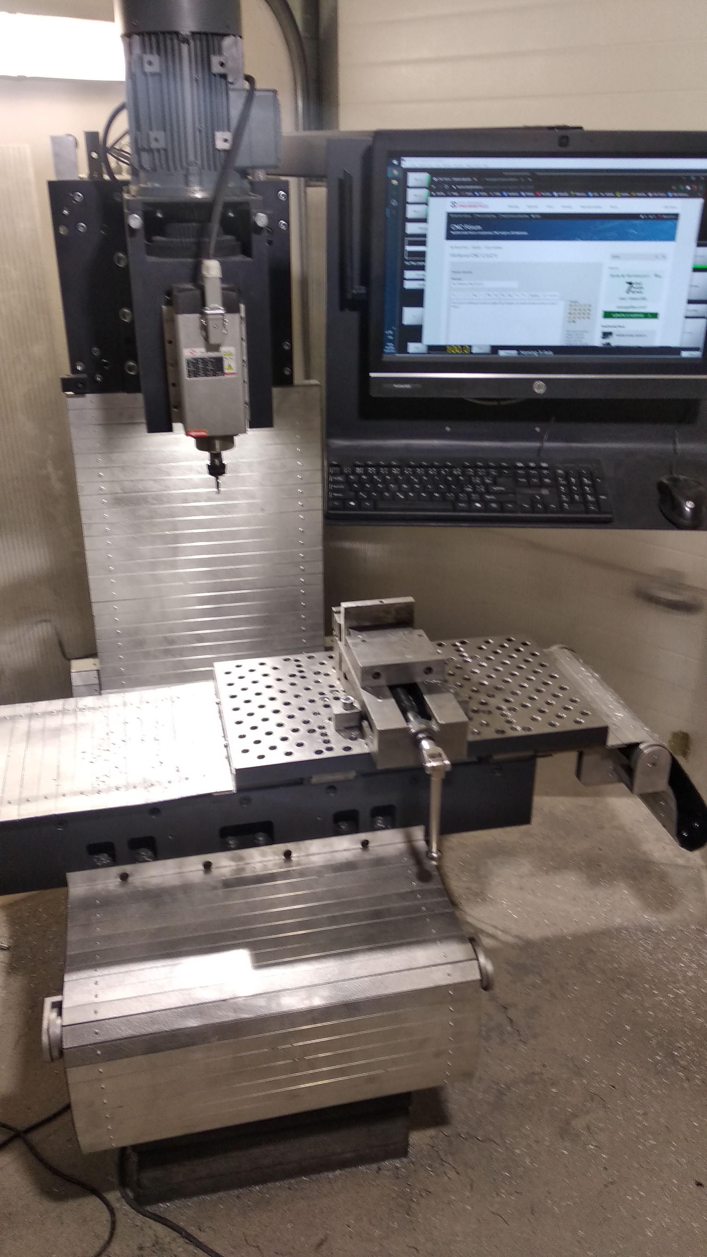

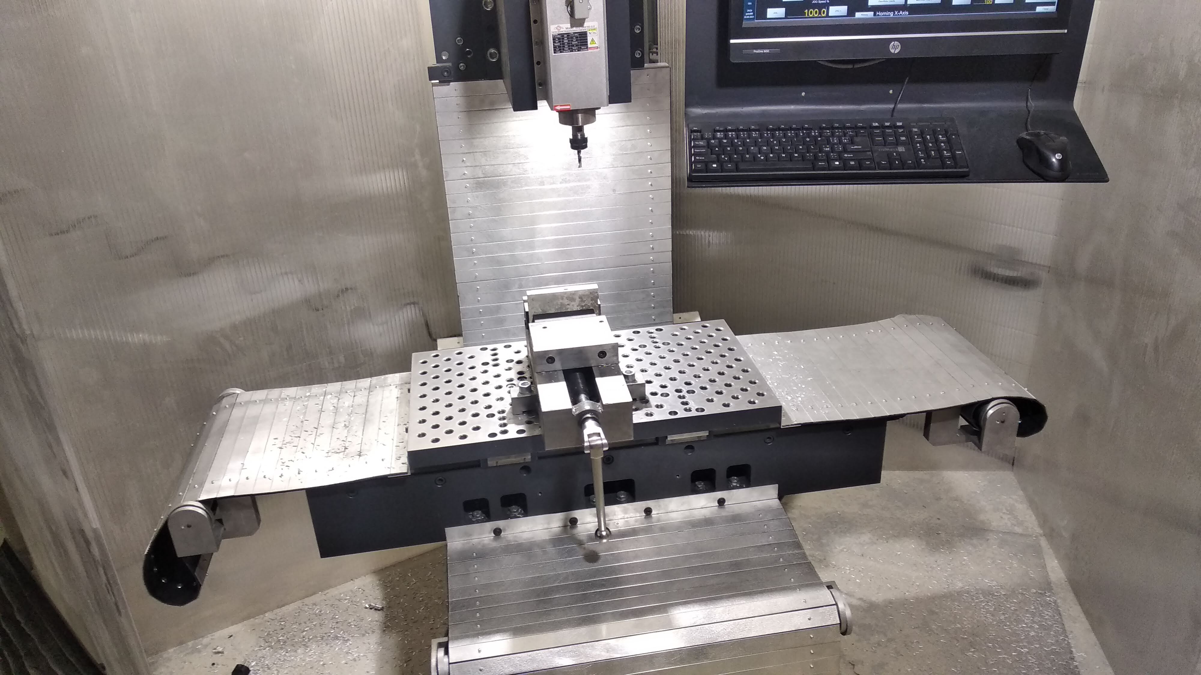

Mrosconi
Příspěvky: 2102
14. 3. 2021, 7:30
no moc ne, protože není co fotit, ale tady máš pro představu model, na kterým zkoším zátěže. Aktuálně bez jednoho vozíku na ose X:)
Takto vypadá základna z reálné frézky:
To je ještě se starym uchycením rolet. Ve finále bude jinak. Fréza musí stát na gumě, takže není žádný základna. Rozjezdy jsou 690x410x420 (Z umí více kvůli otočení vřeteníku).
Mám pouze 3kW a 50Nm, takže nelze demostrovat. Pokud se mi nezastavil motor, tak to jelo kkrásně hladce a bez kvičení.
Na te simulované je jinak udělaný sloup, aby vešly pod něj rolety nebo profi kryty. Nechci už mechy ani s plechy:(
