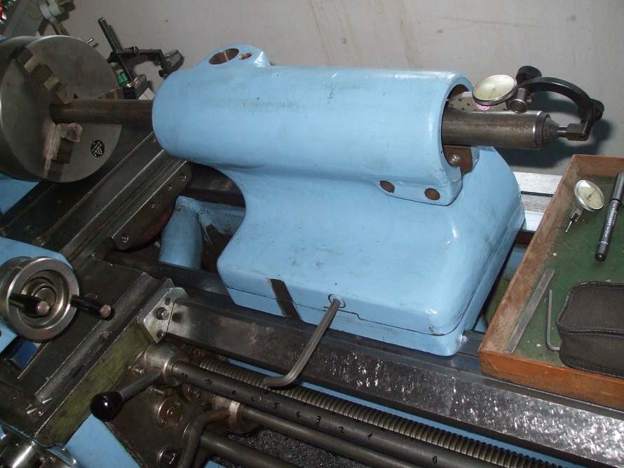

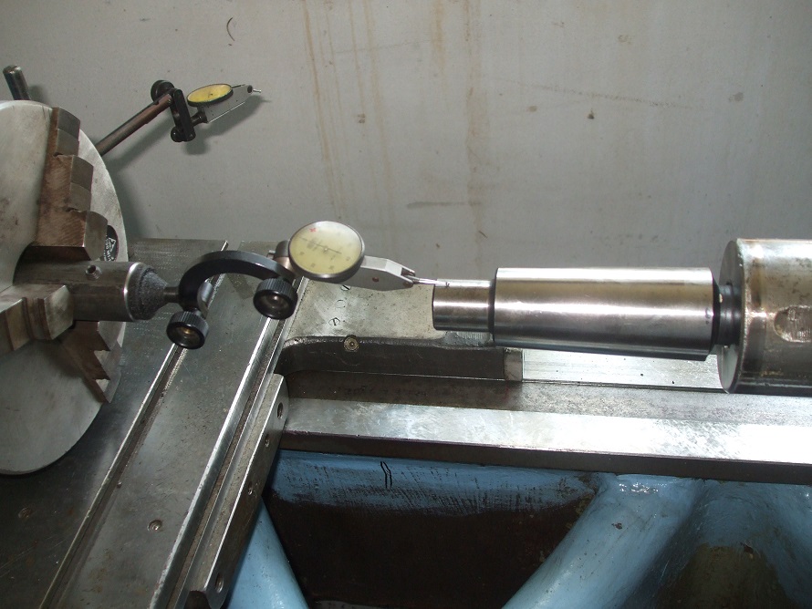

Taká príhoda: Dobrý kamoš si kúpil CZ carbine. Neviem prečo ju chcel, má iné kvalitné zbrane, no chcel niečo s kalibrom 7,62x39. No presnosť nič moc, riešil to asi rok s výrobcom, asi aj nejakú zľavu dostal, no nakoniec kupil novú hlaveň od Kunu, a dal to spraviť podľa odporúčaní dobrému puškárovi. Po čase sme spolu išli pre zbraň- mala byť odskúšaná a v poriadku. Kamoš je strojár, celý život robí na vyvrtávačke, tak si vzal nejaké imikro, a kontrolné trny- už mal s tou zbraňou dlho patálie, chcel si byť načistom. No a čo čert nechcel- komora vzadu prebraná o 5! stoviek. No debata bola siahodlhá, pot mal na čele aj kamoš, aj puškár, ukazoval výstružník, asi 10x ho premeriaval, no aj v komore bol vyditelne volný.
Mal zánovné krátke SUI-čko, na ktorom to robil, tak som mu dal asi 20cm dlhý špalek do sklučidla, na koniec hodinky, a premeral som mu dutinu v pinole. Pri zasunutej pinole bola os koníka pod stredom myslím 6 stoviek, ale zvažovala sa smerom dopredu a na celkom vysunutej pinole to bolo už skoro desatinu. Keď sa ku tomu prirátala dlžka rýchloupínacej hlavy mohol byť pod stredom cca 11 stoviek. Ostatné je jednoduchá matematika vodiaci čap nepovolí- ide stredom hlavne, a výkyvné puzdro je cca 0,10mm pod osou vretena na začiatku práce, na konci o niečo nižšie, koniec pracovnej časti výstružníku je v cca jednej tretine zostavy. Na polomere mu to spravilo niečo cez dve stovky- na priemere 5 stoviek.
Moc v dobrom sa nerozišli, ale nakoniec musel zaplatiť cenu hlavne vrátane poštovného. Len na okraj, ani druhý puškár neodviedol bohvieako prácu, ten pre zmenu skurvil prechodový uhol, a dokonca tam nechal dosť ostrú hranu. Flintu predal
Takže vec prvá: kto nevie, aký vplyv má sústruhu na presnosť komory, môže byť múdrejší.
druhá: že použitie plávajúceho unášača komorového výstružníka odstráni nepresnosť sústruhu je na veľkom omyle.
tretie: aj sústruhy v relatívne vynikajúcom stave pár rokov po generálke majú upadnutého koníka (nemá stieratká vpredu sa nachytá bordel), avšak nejak to nevadí- nastaví sa aby nerobil kužel pri sústružení, a rieši sa to obyčajne až keď sa robí väčšia oprava príp GO, (ale je dobre o tom vedieť).
Napr ja som kupil SV 18 v pomerne slušnom stave za cca 1600€, myslel som že nepotrebuje generálku, a predok koníka bol pod stredom skoro jeden a pol desatiny. (Po zaškrabaní som podkladal tri desatiny)
A kto si myslí, že má dobrý sústruh na vystružovanie komôr nech si spraví jednoduché meranie podla fota, a rád sa dozviem výsledok :D
