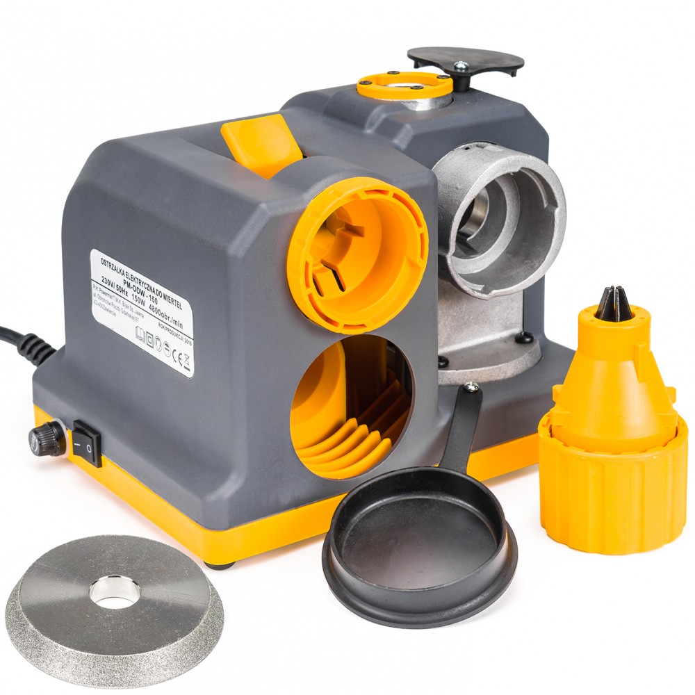

Obojí mají kuželový kotouč z umělého diamantu jen ta za 8tis ma pevnější konstrukci a možnost přesnějšího nastvení. Princip je ale stejný. Uchytím vrták, vložím do díry a pohybuji do stran čímž se nabrousí. Kde je tedy rozdíl???

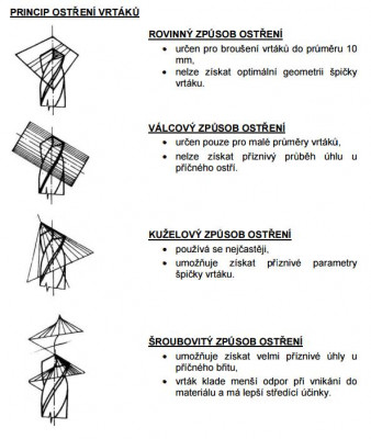

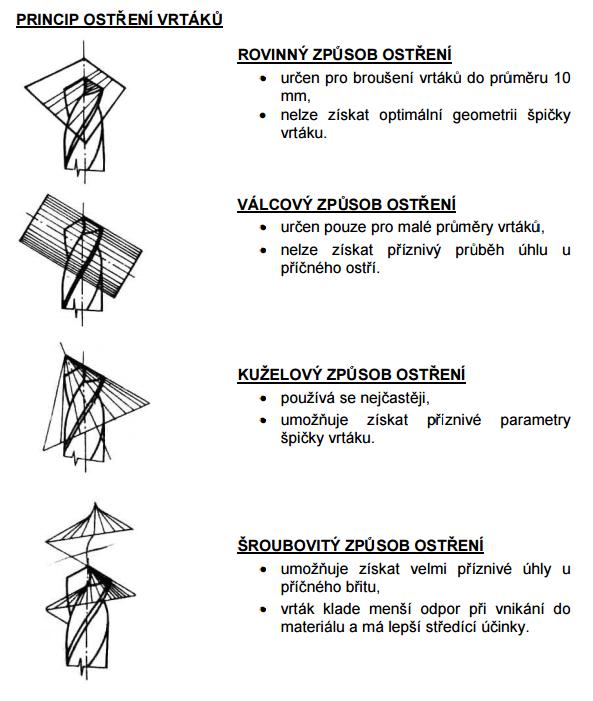

ne, princip broušení se nedělí podle materiálu brusného kotouče nebo výkonu motoru
ale podle geometrie nabroušeného břitu
rovinný - ala Tormek
kuželový - většina přípravků na broušení (a ty za tisícovku)
šroubový - dražší modely jednoúčelových, nebo profi brusky nástrojů - má většina kupovaných vrtáků
ale to vše je v tom odkazu vysvětleno i s odkazy na brusky - stačí na ta videa kouknout kde co a jak se hýbe

Chb? Asi si nerozumíme. Já se půvoně ptal na to zda má smysl "domácí broušení". Osobně brousím jen vrtáky a to na jediný úhel podle té brusky. Proto jsem se ptal, zda má smysl investovat do lepší "krabičky" ne za litr a le za osm.
Robo, zas tak gumové to není. Mám jí 4 roky a z ruky lépe nenabrousím ikdybych se po... To bych musel dennodenně brusit abych cyhtul ten správný grif, což mi nehrozí. Proto řkám, že za ty prachy je ta krabička v pohodě. Otázka tedy zní, zda a o kolik by byla lepší ta dražší krabička.
Otázka druhá byla zda... když už doma brousit, zda investovat do universální brusky. Ne ostřičky jen na vrtáky v podobě "krabičky" ale nástrojové minibrusky. to jsem mně lehce přesvědčili že to nemá smysl. Takže já osobně zůstávám u své laciné krabičky. Pokud bych mohl porovnat nabroušení vrtáku z výroby a mého, tak nepoznám rozdíl. O kolik by bylo lepe naostřeno na té dražší krabičce, to nemám tušení a když to nedáme kolem sebe a nezkusím, tak asi těžko něco rozhodneme. Principem to ale funguje stejně:)
Nebo v čem konkrétně vidíš rozdíl? Bavme se o standardním úhlu 118st ať to jde na obou krabičkách nabrousit.

jo, nerozumíme - ta za tisíc dělá kuželový břit, ta/ty dražší šroubovitý (všimni si, že při otáčení se ten vrták kývá = je tam další druh pohybu ne jen otáčení) (universální bruska (na gravírovací jehly s příslušenstvím na vrtáky) za 15 tis. umí jen kuželový)
Zda to potřebuješ/využiješ ti ale fakt neporadím - tabulka stručně popisuje vlastnosti toho kterého broušení.
rozpětí je široké - hobby to brousí z ruky ... až po .... profíci nebrousí/zahazují
(z ruky se brousí víceméně šroubovitý břit - kývnutí/posuv při otáčení)

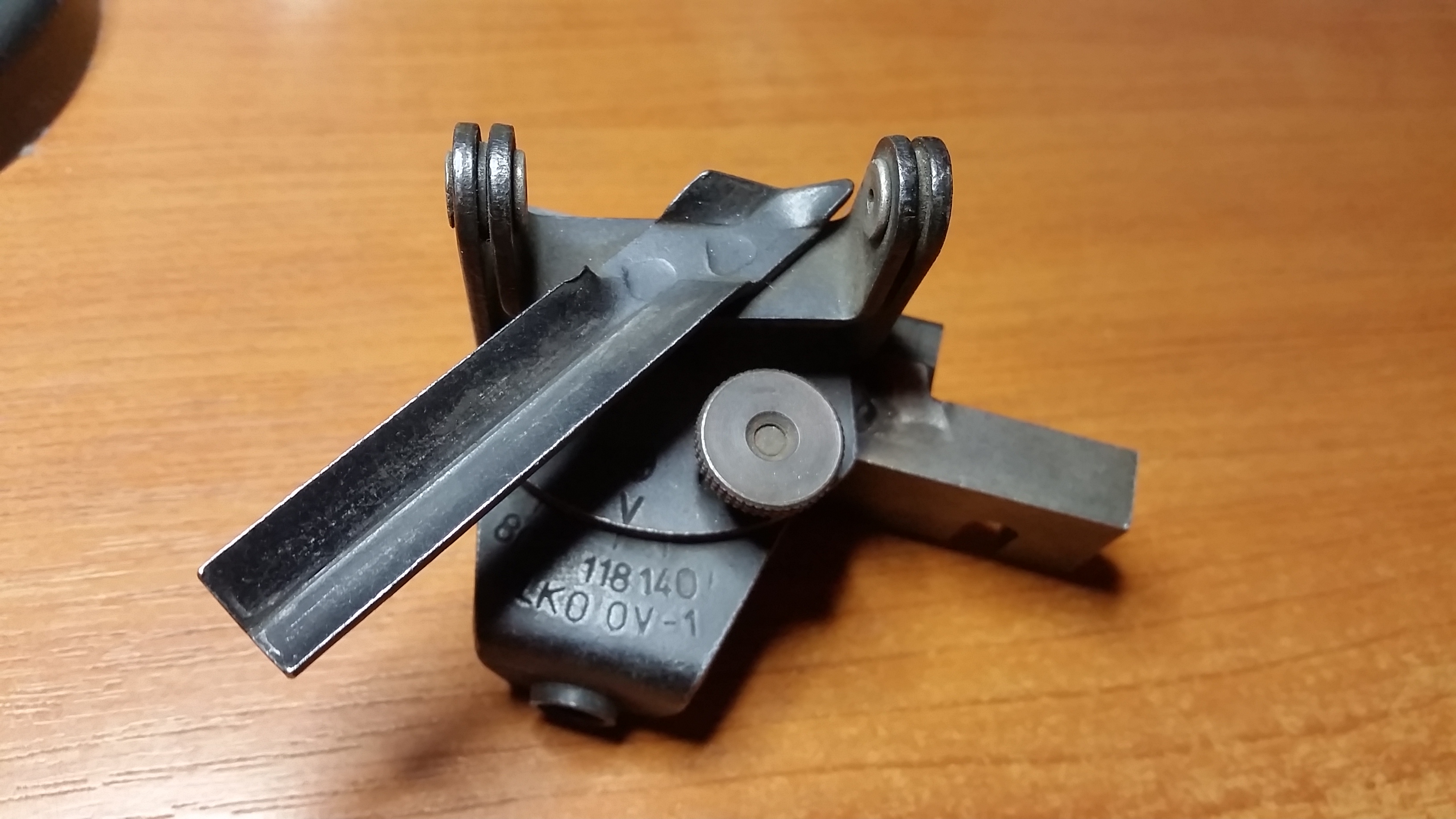

vysloveně na kuželu brousí třeba ten přípravek na bn 102 co s tím skoro nikdo neumí a je jedno, jestli ten kývavý pohyb dělá nástroj nebo obrobek, páč tam je zas důležité aby ten vrták byl jakoby přednastavenej ne na broušení ale "po" broušení, už jsme to tady kdysi rozebírali :D

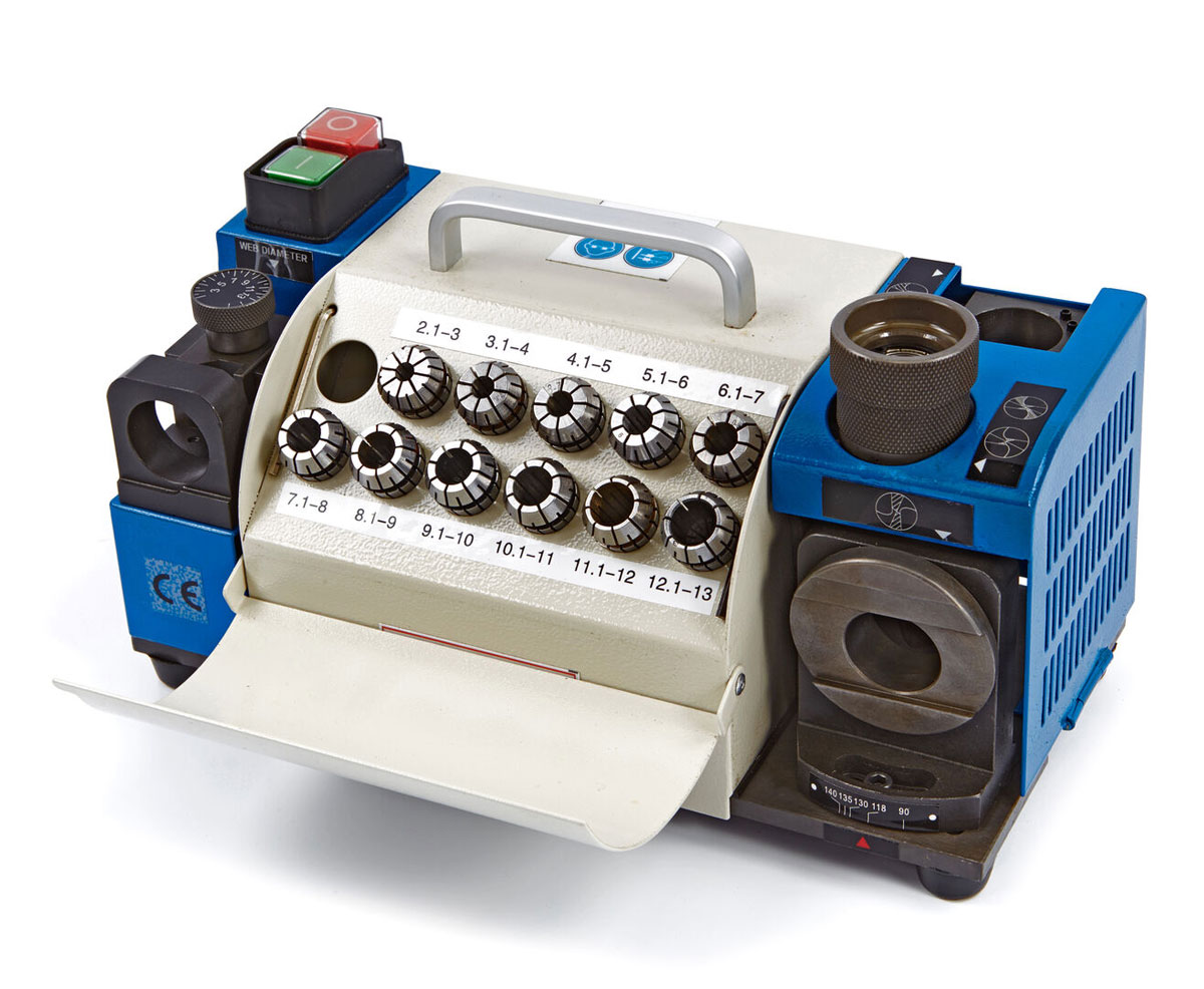

Ta masina z videa pripadne jeji sestricka brousi na sikmem obvodu kotouce
Uhel osy vrtaku muze byt od kolmise k ose otaceni vykloneny. Tim se nastavuje vrcholovy uhel.
Pouzdro v kterem se otaci klestinove pouzdro s vrtakem je ulozene mimoosove. Tj kyvavy pohyb neni v ose vrtaku. Tj v konecnem dusledku je vrtak podbrouseny viz nez kdyby byl vrtak rotovany pouze v ose. Tento uhel vyoseni se menit neda. Na vrtaku tedy vznika pseudosroubovicove podbrouseni s facetkou na britu.
V druhe pozici se udelaji dve facetky na stredu cca 90 stupnu k prvni sade. Tj. Odlehci se stredova carka na vrtaku. Vyzene se do spicky a udelaji se tam dva mini brity aby to lepe bralo ten stred. Zkusim natocit z blizka.

Ono záleží na co ty vrtáky jsou. Podle toho je třeba volit jakost brusky.
V ruce tedy vrták nabrousit neumím a taky jsem ještě neviděl, že by to někdo uměl. //myslím tím pro strojní vrtání//
Tu brusku od Vertexu máme ve firmě. Vrtáky to brousí, ale je to co kus to originál. Když koupíš vrtáky od Guhringu co vrtají H7 a na tomhle je po otupení přebrousíš, klidně rozhodí 0,1.
Na přesné broušení vrtáků už musí být kleštiny s házivostí pod stovku a odpovídajaící přesnost celého strojku. Přesné ustavení vrtáku jinak nežli na optiku je taky poněkud problematické. To jsou ovšem brusky 200k+ a to si domů asi nikdo pořizovat nebude.
Zkoušel jsem na seriích různé goeometrie od 116° do 124° a nějak jsem neshledal rozdíl. Mám tedy na mašině nastaveno 118°. Důležité je, aby ostří bylo naprosto symetrické a také příčné ostří musí být velmi přesné.
Na hobby broušení je docela dobrá tahle kolíbka :
Kámoš si to dělal včetně délkového dorazu a "prstíčku" na pootočení vrtáku a výsledek je hodně dobrý.

jo, ty v odkazu bych tipoval na šroubovitý způsob - jak řeší šroubovici pro rozdílné průměry netuším - možná jen tím, že je to nastaveno na běžné velikosti 6-8mm a ty ostatní nikdo moc neřeší :-) - o moc větší průměry se nevejdou a malé se zahazují
(opravil jsem o příspěvek výš - tou za 15 jsem měl na mysli universální ostřičku na gravírovací jehly s příslušenstvím pro vrtáky a frézy a soustr.nože - viz první dotaz vlákna)
ad kuželové broušení a mnoho dodávaných přípravků. Dosud se mi nepodařilo nikde dohledat definici/geometrii toho kuželu, úhly jsou dané přípravkem ale rozhoduje vzdálenost od hrotu kuželu k ose vrtáku. Některé věrohodné udávají 3D, jiné 1D, některé kreslí vrták směrem ke špici kuželu, jiné ve směru od špice kuželu ... dohledané informace jdou na přípravcích (1D-3D) nastavit - jen to nevrtá :-)
Myslel jsem, že geometrie broušení vrtáku je vychytaná a veřejná - ale nic jsem dosud nenašel a ani dotazy na školství nepomohly.

@Milan199 Asi narazis na to prvotni istaveni natoceni vrtaku. Je tam takovy doraz ktery urcuje jak jsou brity otocene vuci ploskam toho pouzdra kdyz dotahujes klesinu. To je takove neurcite a rekl bych nejslabsi misto tohodle stroje. Rozhodne jsem mel parkrat problem tam dat rucne brousenej vrtak. Po jednom prebrouseni na te masine to uz bylo mnohem lepsi.

Jo přesně ! Ten vrták "z ruky" má tak rozhašenou geometrii, že se tam trefuješ s bídou. Taky je dost problém když je vrták ulomený, nebo ho zkracuješ. Už jsme uvažovali o nějakém lůžku s optikou, aby to bylo nezávislé.
