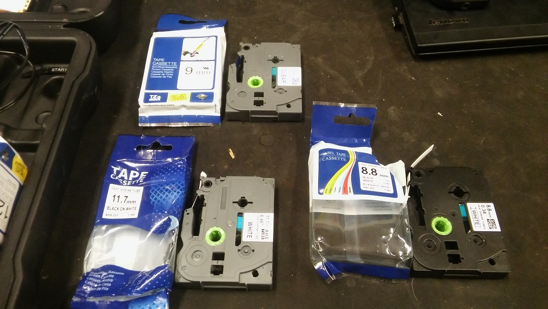

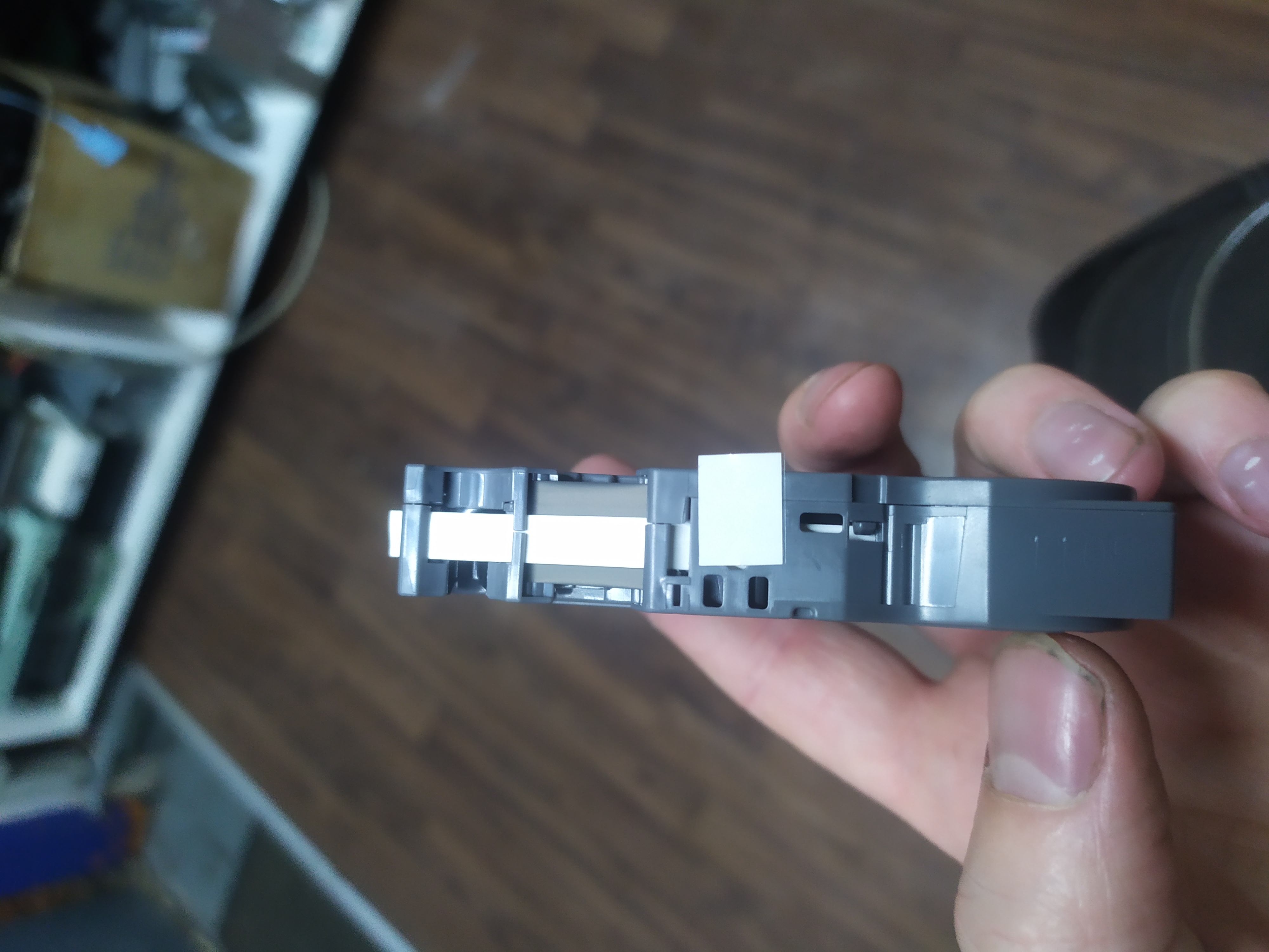

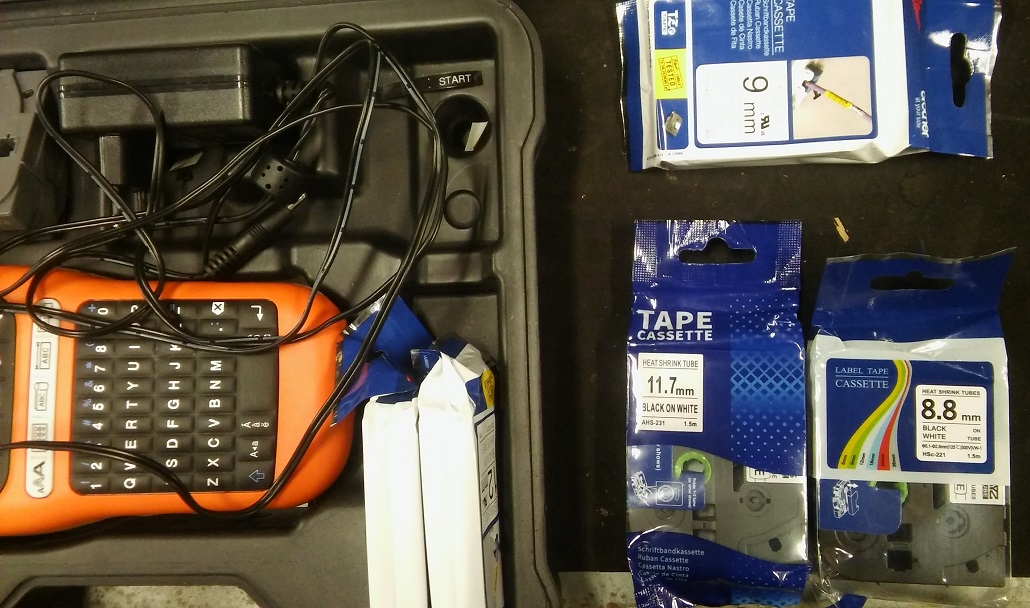

Doplnim moji zkusenost. Jak jsem predtim psal, dlouho pouzivam stitkovace Brother a tisknu praporky na flexibilni pasky. Nechal jsem se zlakat a zkusil koupit na Ali i ty levne potisknutelne smrstovaci buzirky. Koupil jsem 9mm(8.8mm) a 12mm(11.7mm) verzi cerna na bilem pozadi z odkazu zde: CartridgeKing store
Prisly dve kartridge, kazda evidentne od jineho vyrobce viz foto (je tam videt i original 9mm flex paska). Tmava kartridge s buzirkou 8.8mm a sediva,podobna originalnim Brother, s buzirkou 11.7mm.
Mel jsem od pocatku trochu obavu o trvanlivost/odolost potisknute smrstovacky.

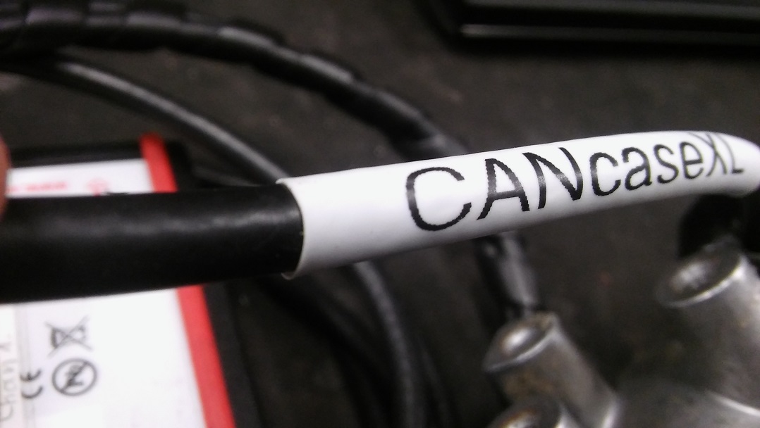

No, sediva tiskne hezky, zkousel jsem jak drzi potisk a je to celkem slusne. Viz foto uz smrsteneho stitku, ktery jsem se snazil trenim prstem neuspesne poskodit jak po vytisteni tak i po smrsknuti. Lehounce se to stira uprostred viz foto, kdyz se clovek vylozene snazi setrit napis. No ale ta tmava s uzsi buzirkou je asi nejaka horsi, protoze ta se stira mnohem snadneji. Casem to vyzkousim jeste na dalsim stitkovaci co mam, ale je tam evidentne rozdil v kvalite. Takze za me jsou ty levne popisovatelne cinske smrstovacky pro Brother pouzitelne, ale clovek musi mit kliku na to, jaky kus vlastne dostane.

Příspěvky: 7161
20. 5. 2021, 9:12
no vidíš to ti tiskne opravdu pěkně sytě . ty moje tisknou víc do šeda .
