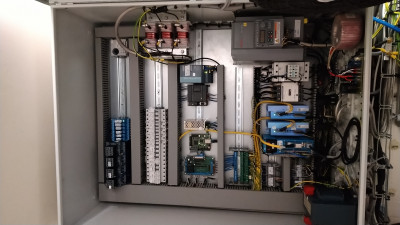

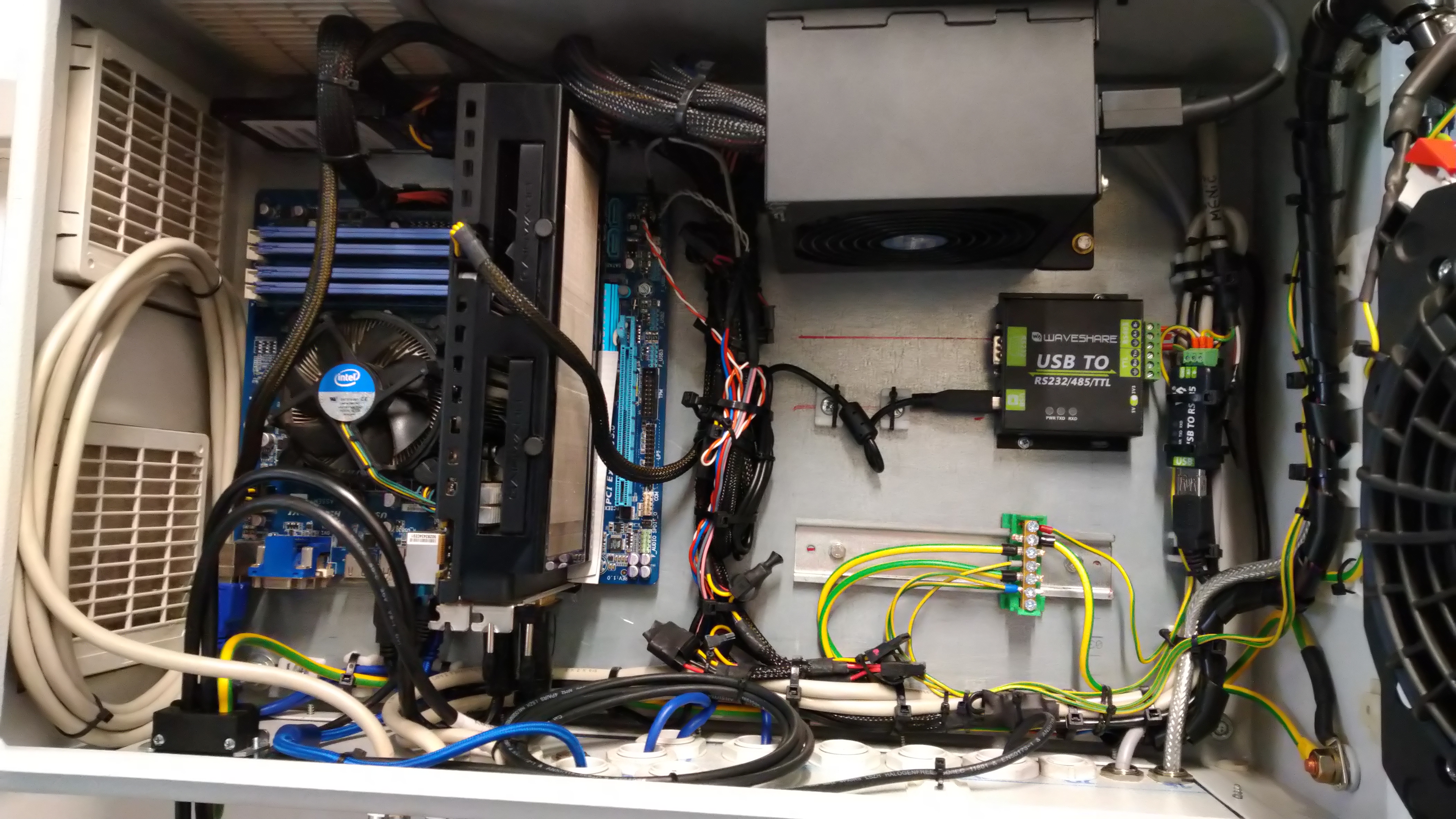

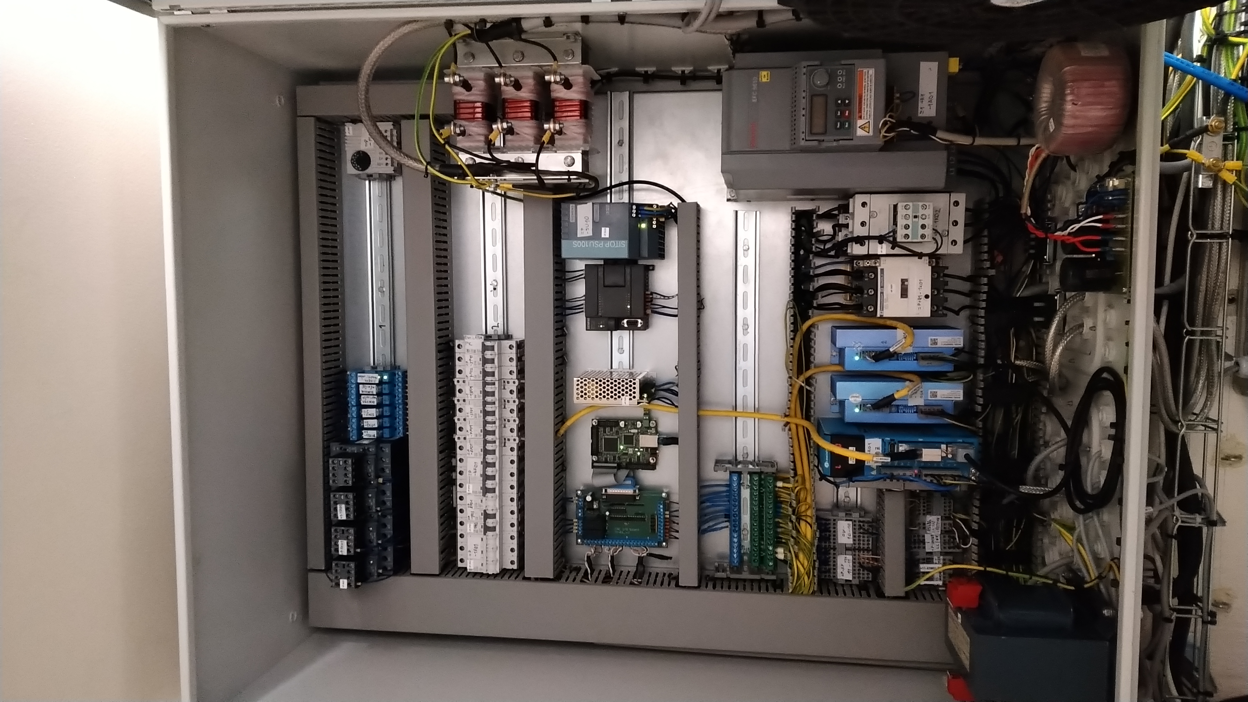

No já mám teď 2 rozvaděče jeden pro PC a druhý pro zbytek nějak takto viz. foto. Musím to tedy pořádně rozvrhnout než to začnu předělávat bojuji trošku s místem rozvaděče větší dát nemůžu. Proto se ptám. Ještě taková otázka krokáč/servo na otáčení deštníkem bude pro MESU další osa STEP/DIR je to tak správně?

PS. Díval jsem se na fotky těch rozvaděčů. A máš tam k RS485 taženou u zem. Takže za mě +.

Tak jsem to přidal normálně nechtěl jsem plnit fórum.
Musím teď vymyslet jak dostanu dvě základní desky do jednoho rozvaděče.
