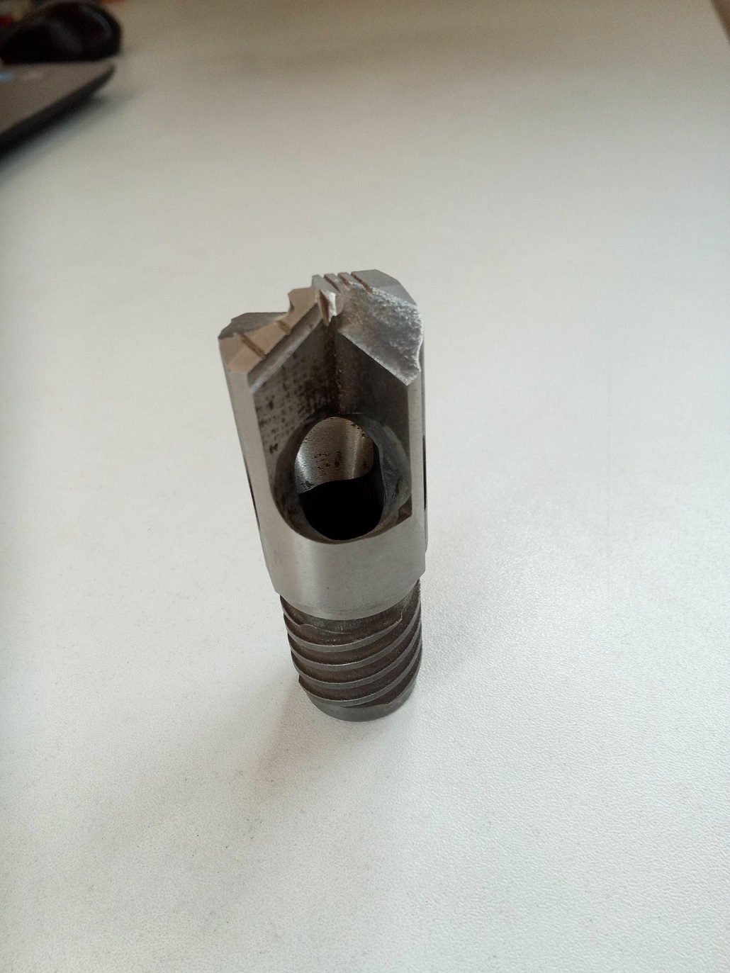

to co je na fotce ale není dělový vrták
podle mě je to vrtací korunka od vrtné soupravy pro vrtání do kamene, do země
dělají tím třeba díry pro trhavinu při odstřelech
tou dutou tyčí na které je to našroubováno jde buď tlakový vzduch nebo voda pro výplach
jen ji někdo z neznámého důvodu nabrousil do ostra

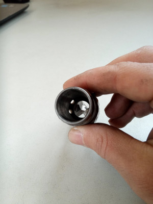

Ja ale delový vrták nemám, má normálne symetrické ostrie, akurát nesymetrický lámač špony, aby sa špona zbortila do vnútra vrtáku. Celá hlavica má presný priemer 30mm a celá hlavica slúži ako vedenie - okrem časti kde sú vyvedené diery na prívod kvapaliny. Na fotke vnútra je vidieť chladiace diery a osadenie na vnútorný plášť pre špony. Zo spodu štvorchodný závit.
BalazKovo.sk
nevím, těžko říct
já jsem komentoval tu fotku co dal nahoře qwer
fakt je, že při bližším zkoumání tam vidím spoustu věcí, které spíš přidávají otázky než odpovědi
ostří je nesymetrické, špička břitu je podle fotky mimo osu to by napovídalo použití do kovu (??)
destičky jsou před rovinou procházející osou,na jednom a druhém ostří tvoří na střídačku zuby kvůli tvorbě užší špony (použití do kovu ??)
u vrtáku do kamene by asi byly symetricky a hlavně do kříže
destičky přesahují největší průměr tělesa
to by naopak podle mě napovídalo použití do kamene, mezerou mezi tělesem a vystrčenou plochou destičky a dále kolem vnějšího povrchu trubky na které je to našroubováno by dobře mohl odcházet kal
zase na druhou stranu si nedovedu představit, čím by ta hlavička byla vedena osově kdyby to bylo do kovu, takhle by to muselo dělat rotyku
možná to není určeno do tvrdého kamene někam do lomu, ale do měkčích hornin (uhlí????)
to co sem dal na fotce jerguš je dobrá duchařina
donutit tu šponu aby se zkroutila do spirály, na střídačku spojila s kolegyní z druhého ostří a spolehlivě spolu odešly úzkou dlouhou trubkou do pryč
brrrr
