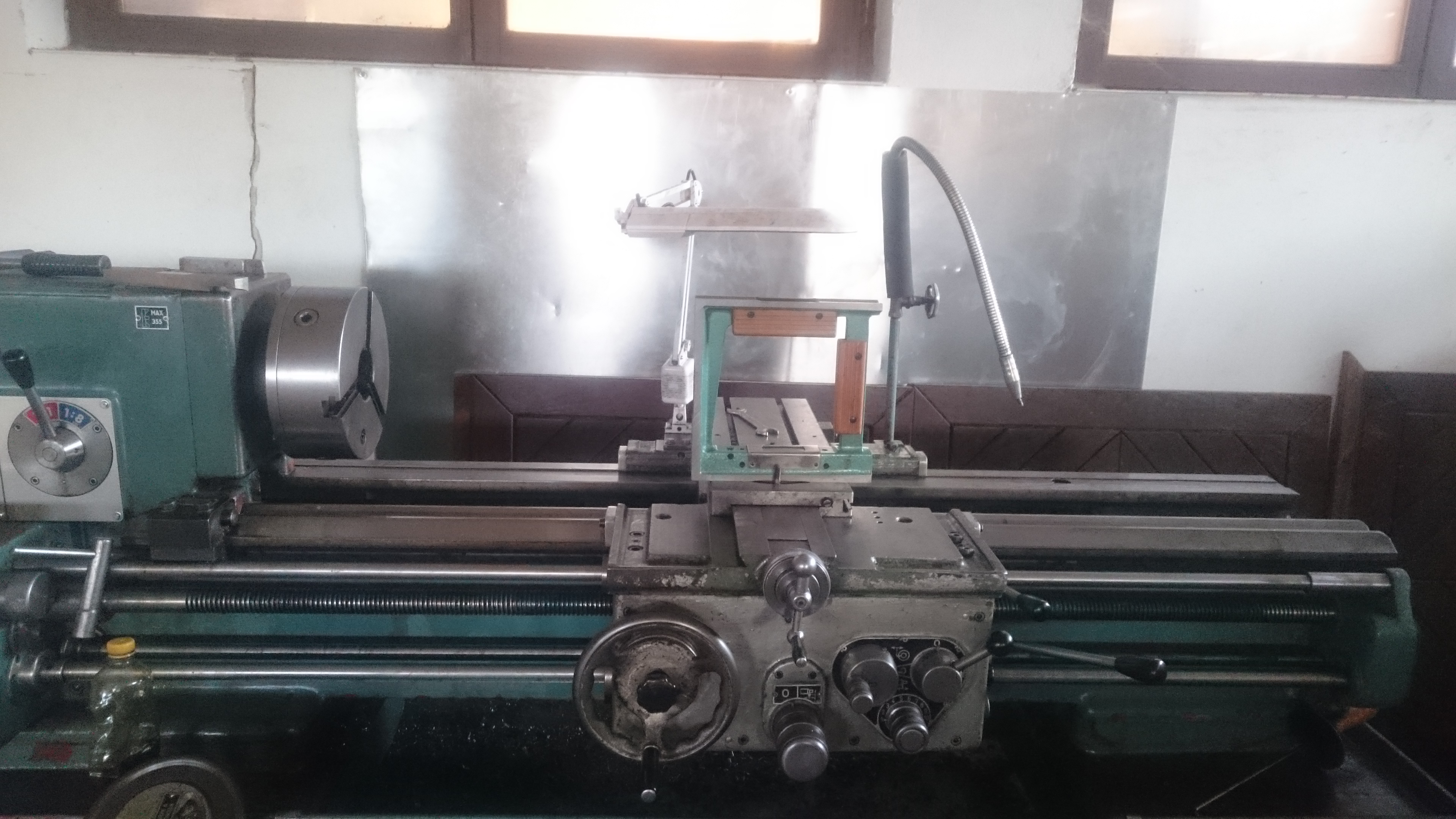

Riedky betón by som tam nedával, radšej hustú murovaciu maltu. Ale najskôr si treba ujasniť čo chcem vlastne merať, lebo vyvažovať stroj do roviny v pozdĺžnom smere je absolútna hlúposť, navyše na plochách, ktoré ani nie sú brúsené.
Najrozumnejšie bude dať tú vodováhu na suport, tak ako ti píšeme od začiatku. Ten totiž jadzí na tých brúsených plochách, ktoré chceš vyvažovať, takže to bude niekoľkonásobne presnejšie ako podkladať tam radeká.
A ešte si treba ujasniť jednu vec. Ty nehľadáš dokonalú rovinu, ale chceš to spraviť tak, aby celý sústruh bol v priečnom smere "rovnako krivo" - takže vodováhu si vypodložíš tak, aby ti ukazovala rovinu, aj keď to v skutočnosti rovina nie je. Dôležité je, že to isté potom musí ukázať aj na druhej strane lože.

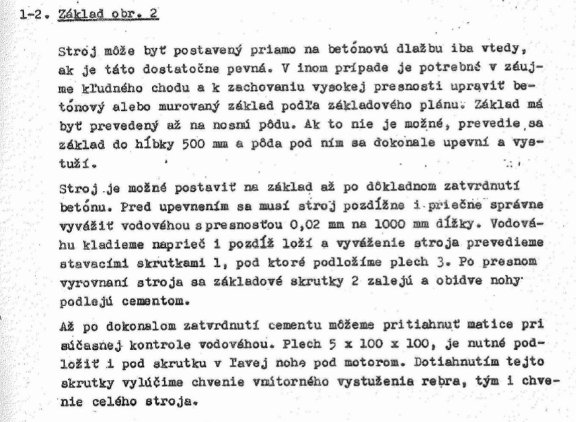

Proč vymýšlet nějaké pokusy, když v manuálu stroje je ustavení stroje podrobně popsané.

A ještě tu váhu otoč o 90°a přejížděj suportem do krajních poloh, aby jsi vyrovnal případnou vrtuli. S oběma plohami váhy to proveď na střídačku, až budou oba směry co nejlepší.

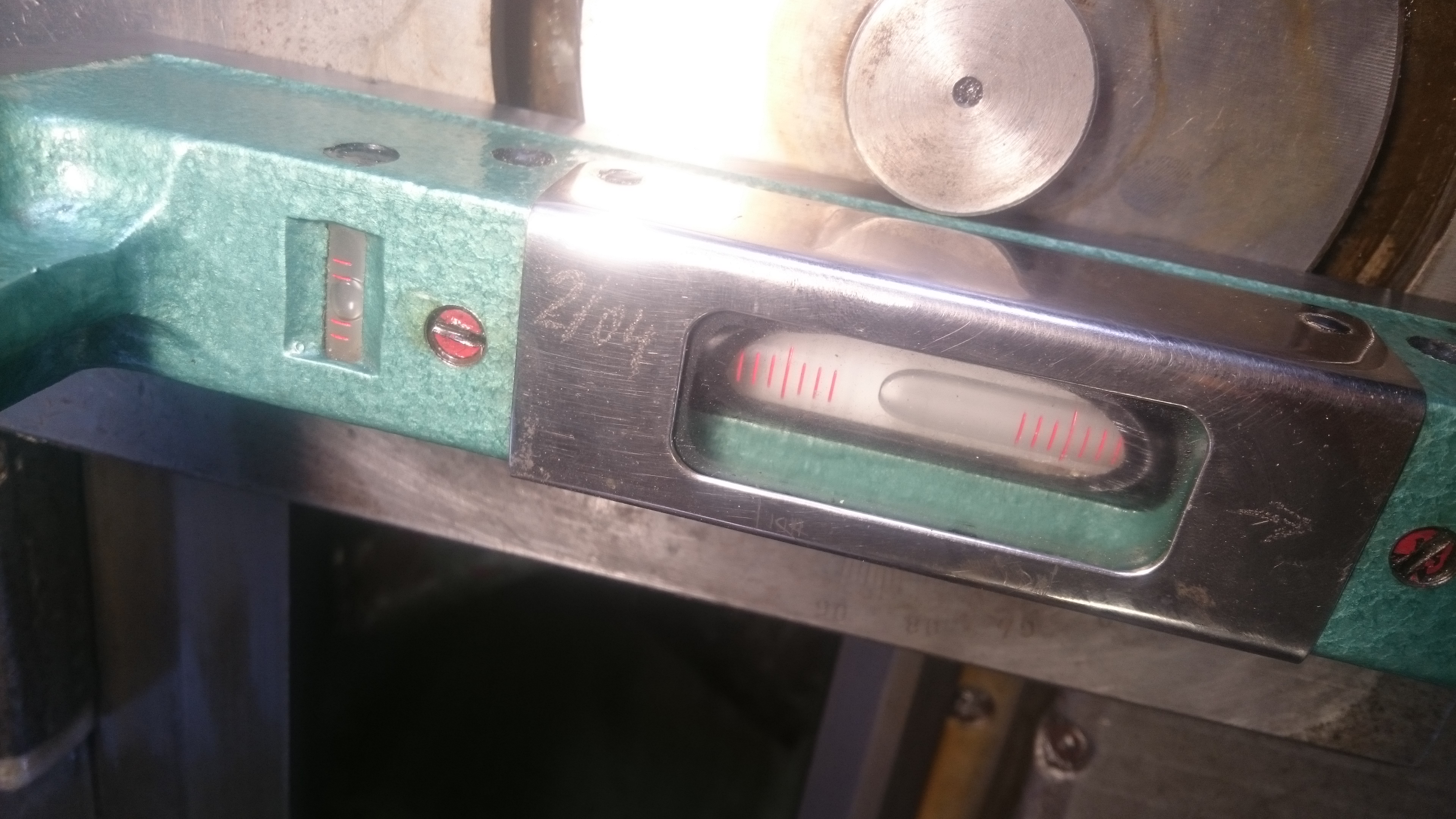

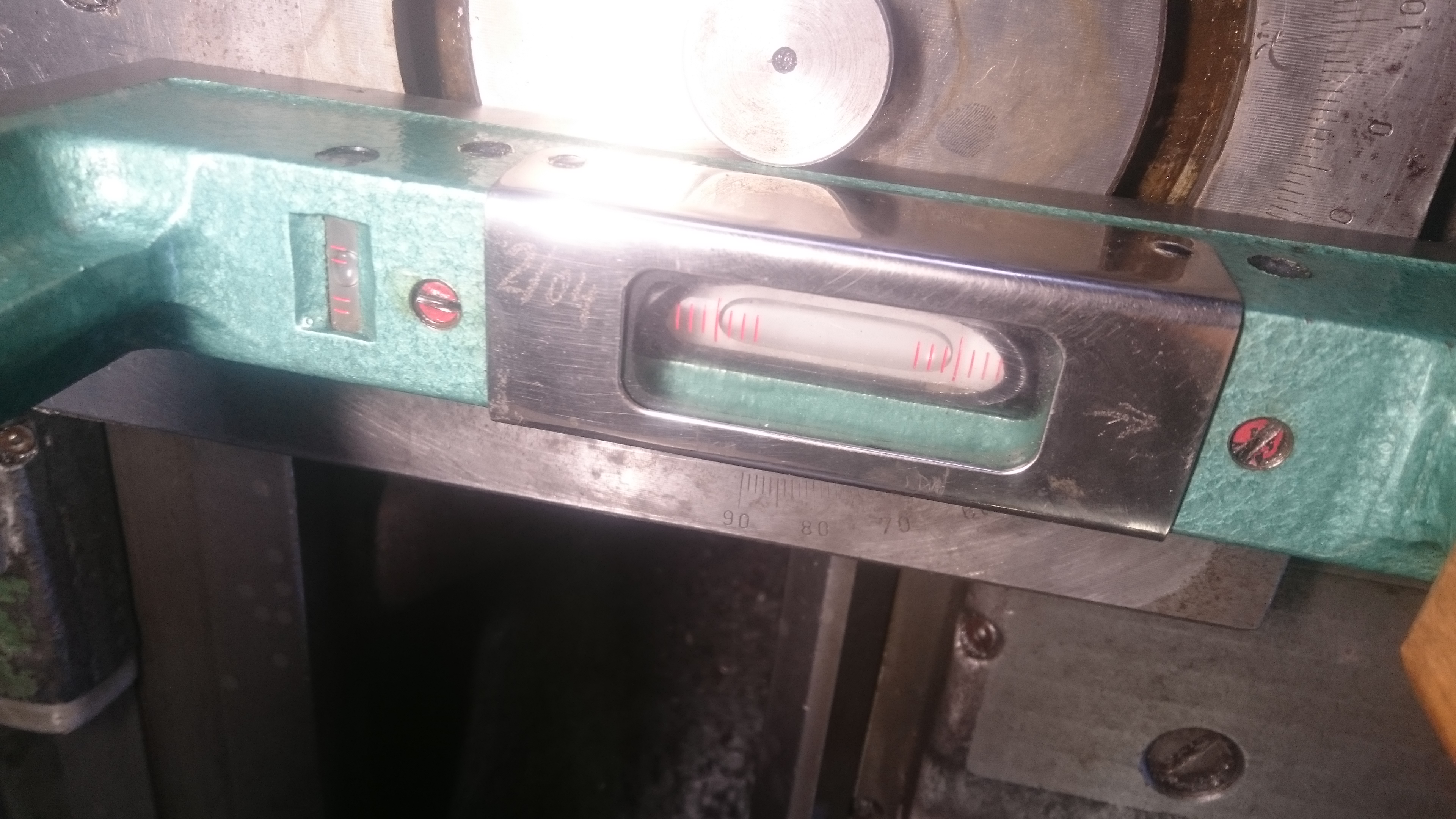

Robil som presne tak ako ste mi radili ale mam problém v priečnom smere po krajoch je dobre rovno vyvážený ale keď prechádzam suportom tak v strede sustruhu sa bublina posunie tak o 0,1 do boku a potom keď už dojdem na kraj je dobre v strede tak jak pri sklučovadle vidím to tak ze to sa s tým už nedá nič robiť
V pozdlznom to už dokonale neurobím tak dal som suport do stredu a tam som vyvazil do nuly ale hlavne ma mrzí ten stredok priečny smer
Pošlem fotky video ako to je
