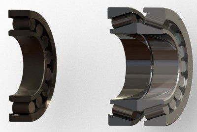

jeste ohledne zadniho loziska:
- idealni reseni je pouzit valeckove lozisko v provedeni N nebo NU ( ktera umoznuji axialni pohyb )
- rozume rozmerove vychazi loz. NU 1009 (max 9500 ot/min)
problem je pouze cena, ktera je asi 3x vetsi nez u kulickoveho loziska 61909
toto reseni by bylo zaroven neuveritelne predimenzovane
a velka vyhoda je, ze lozisko je rozebiratelne, tedy pro montaz/demontaz naprosto idealni

.xxx. píše:... ok nejak si stim poradim
To je přesně to o čem jsem mluvil. Víš, měli jsme neskutečné problémy s jedním konstrukčním řešením, kde se tyto problémy vyskytovali. Sice ta hřídel byla dlouhá 450mm. Proto ten prvotní dotaz na délku hřídele. :wink:

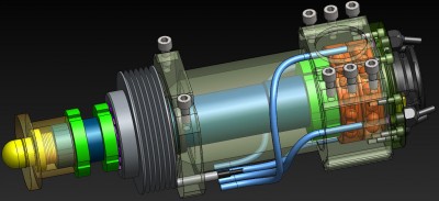

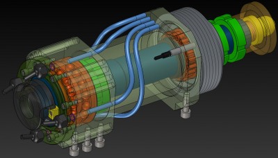

- pouzitim V-krouzku pod horni a spodni lozisko jsem komplet doresil utesneni i pripadny problem s vytekanim "maziva", a to bez velkeho treni, ktere by vznikalo pri pouziti klasickeho gufera
- vrsek je utesnen labyrintem mezi telem a remenici - spodni cast je jeste navic chranena prirubou
- doresen privod emulze a utesneni (mezi prirubou a telem)
- pridano indukcni cidlo
- zvetsena roztec lozisek
- tepelna roztaznost pouzitim valeckoveho loziska jiz nebude problem / lozisko: NU 1008 ... valeckova loziska ovsem maji pomerne velkou radialni vuli, bude tedy nutne poridit presnejsi provedeni C2
- ohledne upinani vrertene mam uz take jasnejsi predstavu
... zvazuju ze na spodku udelam pripravu pro pripadne otocne ulozeni vretene
... tet prijde na radu mechanizmus na vyvozeni patricne sily pro ovladani ATM
... jestli vas jeste neco napada co vylepsit nebo pridat tak sem stim ...
konstrukce se blizi pomalu ale jiste do finale ... tak vas tady za chvili budu asi otravovat s technologickou pripravou vyroby, pak dodelam vykresovou dokumentaci a bude to moct jit do vyroby

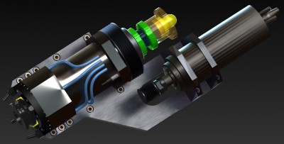

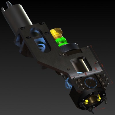

zde je muj navrh uchyceni vretena na osu Z i motorem
myslenka byla nasledujici :
- cela montaz na osu z je provedena z predni strany - tedy bez nutnosti sundavani Z - napr. kuli sroubum z druhe strany
- snadno opakovatelna poloha uchyceni vretene, s moznosti nastaveni ve 2 osach (pro serizeni kolmosti ke stolu)
predpokladem je rovna plocha na ose Z - do ni je vyrobena jedna H7 dira pro cep s hlavou (na kterou se pak vreteno nasazuje/modre vyznacene vybrani na tele vretena) + 10x M8 zavit - tot vse
nastaveni v ose x je jasne a pripadne naklopeni v ose Y se provede prebrousenim upinaci desky v patricne oblasi
ps. samozrejme tam jeste neni pritlacny mechanizmus
ps2. zacinam vazne uvazovat - ze to cele zjednodusim a upinani bude jako pri manualu (tedy pomoci sroubu) pouze s tim rozdilem, ze to bude z automatizovano

Mám prosbu na .xxx. kde a zhruba za kolik peněz se dá sehnat ta svěrací kleština, co vtahuje trn do vřetene + koncovky (nevím jak se to přesně nazývá) na trny. Obrázek 4.jpg - mezikus
