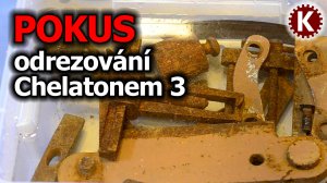

Obrázek
tak uz jsem to vyzkousel, ale asi by to fungovalo lip, kdybych fakt pouzil koncentraci tech 16 nebo 18% jak tu nekdo psal, nez 1-2 lzicky na 500ml jak psali zase jini.
Jinak s tim tenzidem nevim kolik tam dat misto neho jaru, jedno procento tenzidu nevim kolik vyjde jaru :)

Klimbik: Na koncetraci asi záležet nebude. Podstatné je to, že chelaton dělá se železem komplexní sloučeninu a když ho máš v roztoku málo, tak se všechen spotřebuje a pak už to přestane fungovat. Pokud použiješ slabší roztok, budeš ho potřebovat víc.

QNX píše: 17. 1. 2022, 1:17 Klimbik: Na koncetraci asi záležet nebude. Podstatné je to, že chelaton dělá se železem komplexní sloučeninu a když ho máš v roztoku málo, tak se všechen spotřebuje a pak už to přestane fungovat. Pokud použiješ slabší roztok, budeš ho potřebovat víc.
Diky. No to je mozne. Ale jako me to stale nejak funguje. Ta lazen porad tmavne. Bublinky se uvolnujou. Tak to asi jeste funguje

Osobně bych chelaton používal jen na věci, u kterých vadí, že by odrezovač sežral i zdravý materiál. Tzn. na věci s vykvetlou rzí ze šroťáku jsou asi efektivnější způsoby, jak se rzi zbavit. Já takhle odrezoval lehce chycené kleštiny do soustruhu. Nejdřív odmastit, pak 24 hodin v chelatonu. Výsledek celkem dobrý. Akorát se z původně lesklého povrchu stane tmavě šedý a po vyndání z odrezovací lázně je potřeba nakonzervovat, jinak to okamžitě zase rezne.

Pekné video. Som zvedavý na ďalšie testy.

gaminn: jo prave tvoje klestiny jsem videl tady na fotce. samozrejme ze odrezovani tech veci ze srotaku melo smysl hlavne v tom, abych to vyzkousel. ale tu kyselinu citronovou jsem teba taky nevedel. takze tu zkusim, diky.
novic: diky. no premyslim ze bych udelal nejaky "zavod" mezi treba chelatonem, kyselinou citronovou a octem. ale nevim zatim jake zvolit koncentrace, aby byly nejak vyrovnane podminky.
