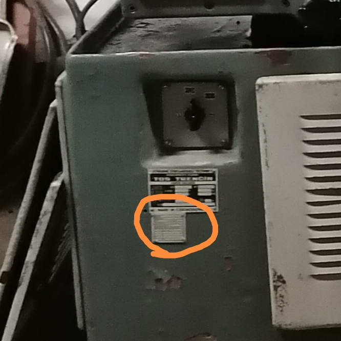

Poprosím ta vysvetliť, ako si zistil, že stroj už mal jednu GO za sebou? Poslal 4fotky, dve z diaľky a jednu fotku lóže a nortonky.
Čo na tých fotkach indikuje, že je stroj po generalke ?

Ahoj
Pod štítkom tos Trenčín je druhý štítok kto kedy koľko krát už bola go
Uz bola go 1988
Takže lože boli pravdepodobne brusene už
