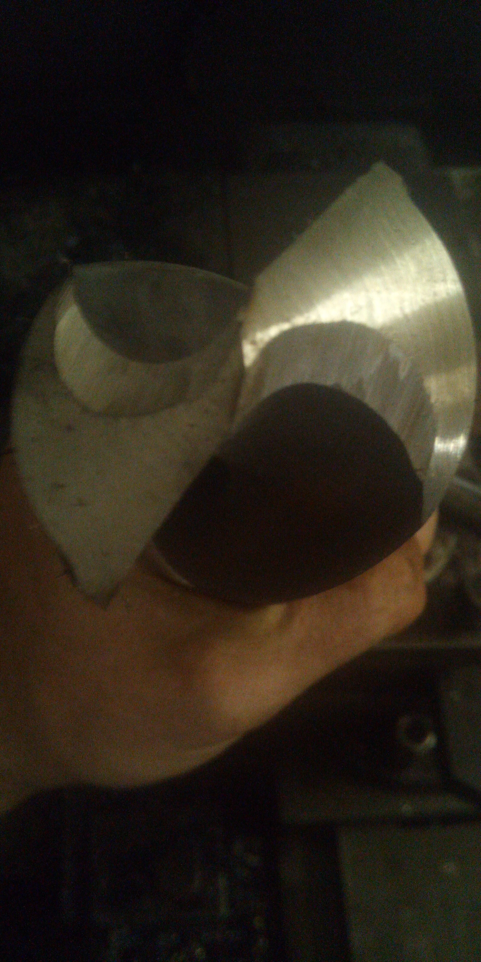

ssmak3050
Příspěvky: 808
9. 11. 2021, 3:06
tak estli ta bruska dokaze nabrousit aj tyto vrtaky.. :)
mně se to nak nedařilo....
asi se mi malo klepaji ruce.. :D
Příspěvky: 6505
9. 11. 2021, 3:35
ssmak3050 píše: 9. 11. 2021, 3:06 tak estli ta bruska dokaze nabrousit aj tyto vrtaky.. :)
Přines a zkurvime ho :lol:

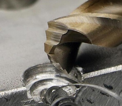

kenybz
Příspěvky: 3373
11. 11. 2021, 10:48
určitě to jo prostě to posuneš vedle kotouče a naděláš si stupňů kolik chceš.
Akorát se bude opotřebovávat hrana kotouče a budeš tam mít rádius ale to je i na vrtáku co je na foto.
Dělal jsem i stupňovité vrtáky z běžných vrtáků. Bokem kotouče obrousíš průměr hm tady na té houpačkové brusce to nepůjde dělal jsem to na OSK36 můžeš si udělat přípravek abys s tím vrtákem mohl točit do kola pak to půjde
