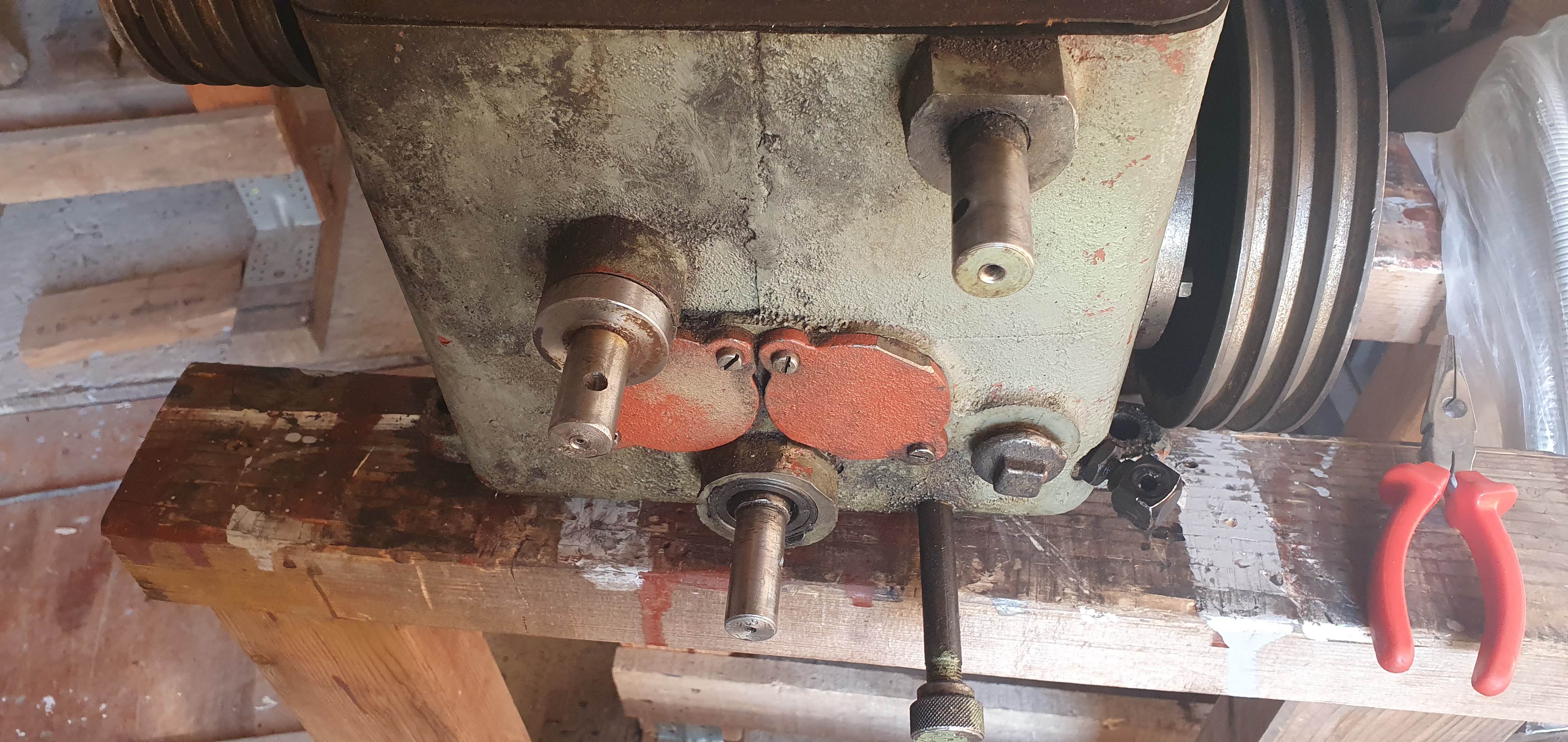

Ten ulomený díl byl zřejmě olejoznak, třeba nějaký takový: https://e-shop.exvalos.cz/kategorie/23- ... ky-uhlove/
Vodovodní zátka na stroji také nemá co dělat, asi někdo serval závit ve skříni tak tam dal první věc co měl po ruce. Určitě by to chtělo předělat na něco strojařského a dát zátku s plochým těsněním.

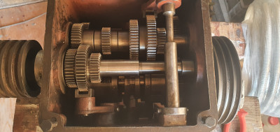

Áno máš pravdu , teraz keď to vidím na tom linku je to ono.. teraz ako vysoký mam kúpiť ? vie my to niekto zmerať na svojom ? koľko oleja tam ma byť , čo som našiel na tumlikovo.cz tak píšu že 2Kg
zvláštna miera na kvapalinu...
, tú zátku určite prerobím na niečo vhodnejšie , načo slúži ten zazátkovaný ten otvor ?? a ešte poprosím niekoho k tej spojke .. prečo nejde stou pákou hýbať ?? toč sa úplne ľahko.. ale do strán sa jej nechce ...

Halo pánové , pomoc
S tou spojkou nenapada niekoho nieco ? Preco sa jej nechce do stran ??? Neviem snou pohnut. A nechcem zatvarat skrynu a nalievat olej ked snou nieco treba porobit...

Budeš to musieť rozobrať a zistíš
od počítača ti ťažko niekto poradí prečo to máš zaseknuté.
Inak podľa mňa tam má byť namiesto tej vodárenskej zátky olejoznak.

Ano mas pravdu , uz som ho objednal... ale tu prevodovku sa my moc nechce rozoberat,

Ta mala cerna vec
, je napojeni na cerpadlo, ktere se davalo do prave nohy. Sroub je zaslepka, kde ma byt olejoznak se zavitem G1/2. Oleje tam ma byt po pulku olejoznaku - 2,5l.
