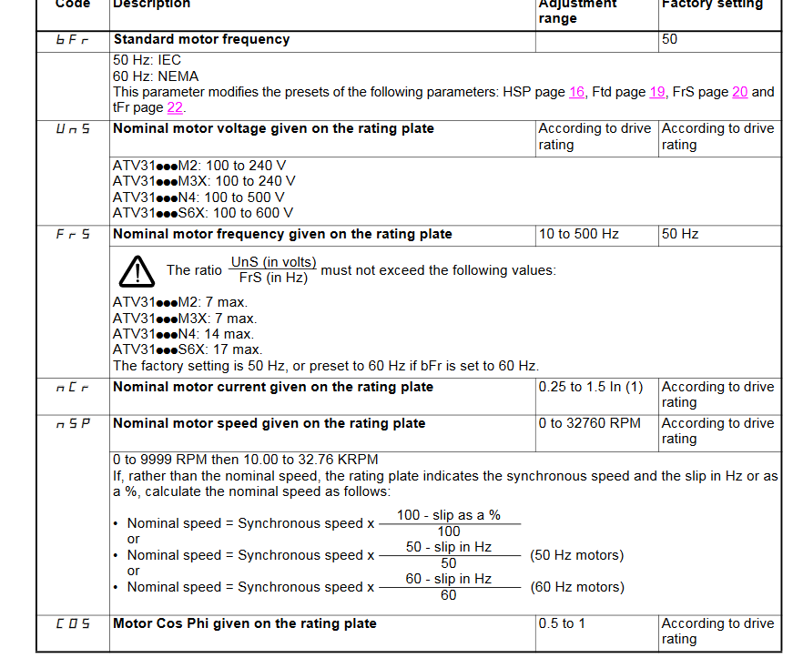

jova píše: ↑28. 4. 2024, 7:45 Já bych začal tím, že bych sundal víčko svorkovnice toho motoru. Občas na tom víčky bývá zespoda vyražené zapojení, ale hlavně budeš muset zjistit, zda je tam 6 svorek z kterých vedou jednotlivá vinutí. Předpokládám, že soustruh má koncovku 3x400V a zapojení propojek bude do hvězdy. Pokud tomu tak je, bude stačit, pro přechod na jednoduchý měnič 3x230V, ty propojky přepnout na trojúhelník a připojit měnič.
Motor už mám zapojený do trojúhelníku a provozuji ho přes měnič, ale motor v nižších otáčkách běží nepravidelně. Domnívám se, že je to právě tím, že jsem do něj zadal špatné parametry protože správné prostě nemám a trojčlenkou si je opravdu nevypočítám :D

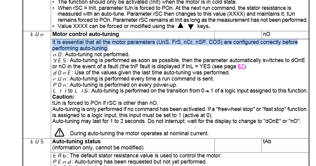

Altivar teda neznám, vetsinou pouzivam omrona, ale pro dynamic autotuning teda nepotrebuju žádnou z uvedených hodnot, očuchá si sám

Mám pocit že Mitsubishi co mám v jiném stroji po mě taky nic nechtěl, ale Altivar jo:
