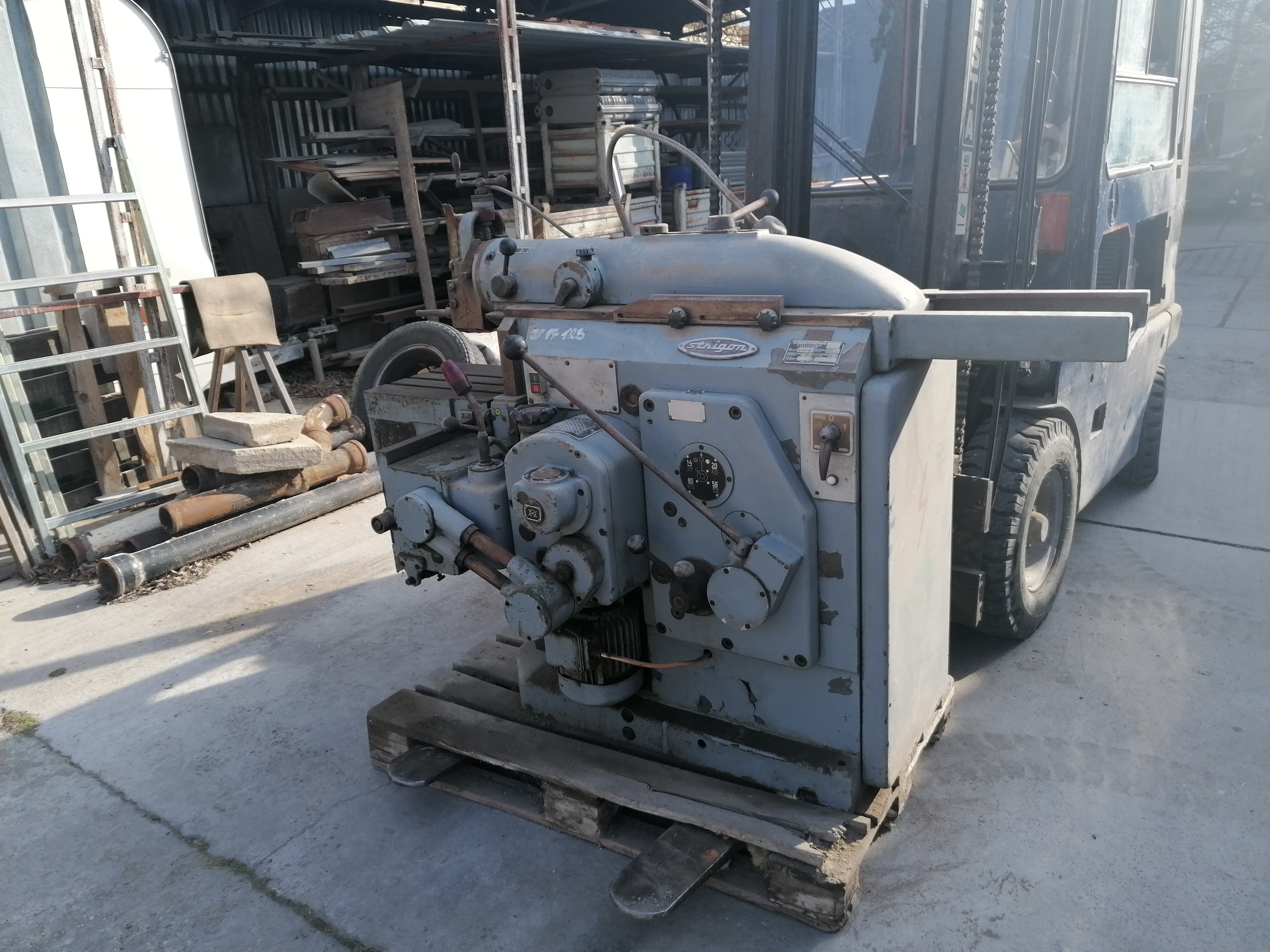

Tak strigonka už je doma :D aj s delicku a koňom
Len ako sa to ovláda? Kde sa s čím zapinaju rýchlosti...??

V první řadě před spouštěním bych zkounul ty vodící plochy na beranu a stolu, vypadá to narezlý. Jinak gratulace, ať dělá radost.

pekný kúsok. Skontroluj to všetko pred spustením. Daj si potom pozor na správny sled fáz. Niekde na bazoši som nedávno videl aj náhon na deličku. Ak to teda chceš mať kompletné.

Krásny úlovok ale nechýba tam náhodou páka na púšťanie delicky :mrgreen:

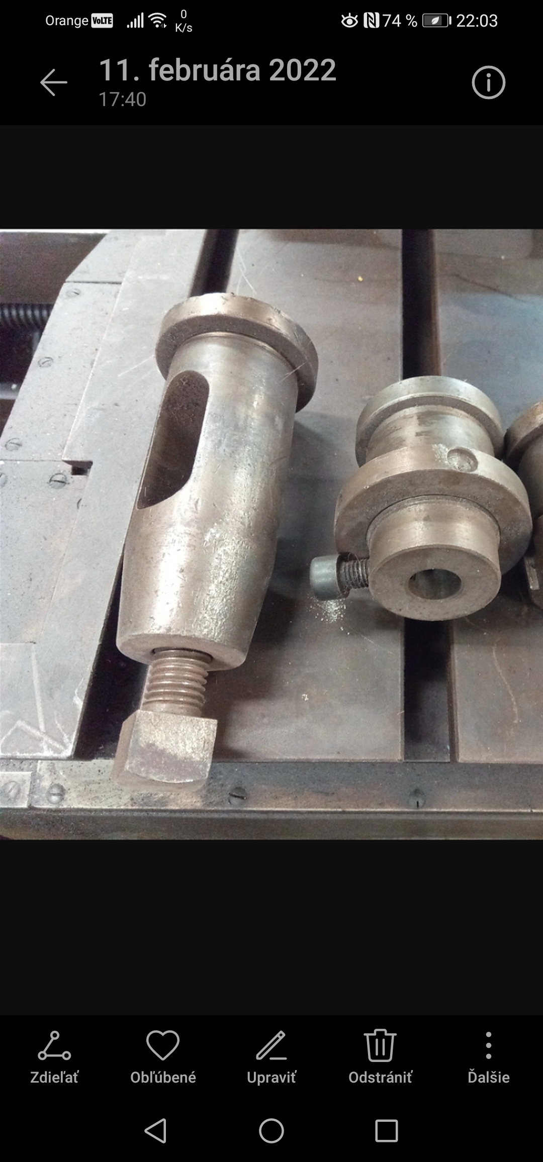

novic píše: 15. 2. 2022, 9:32 Krásny úlovok ale nechýba tam náhodou páka na púšťanie delicky :mrgreen:

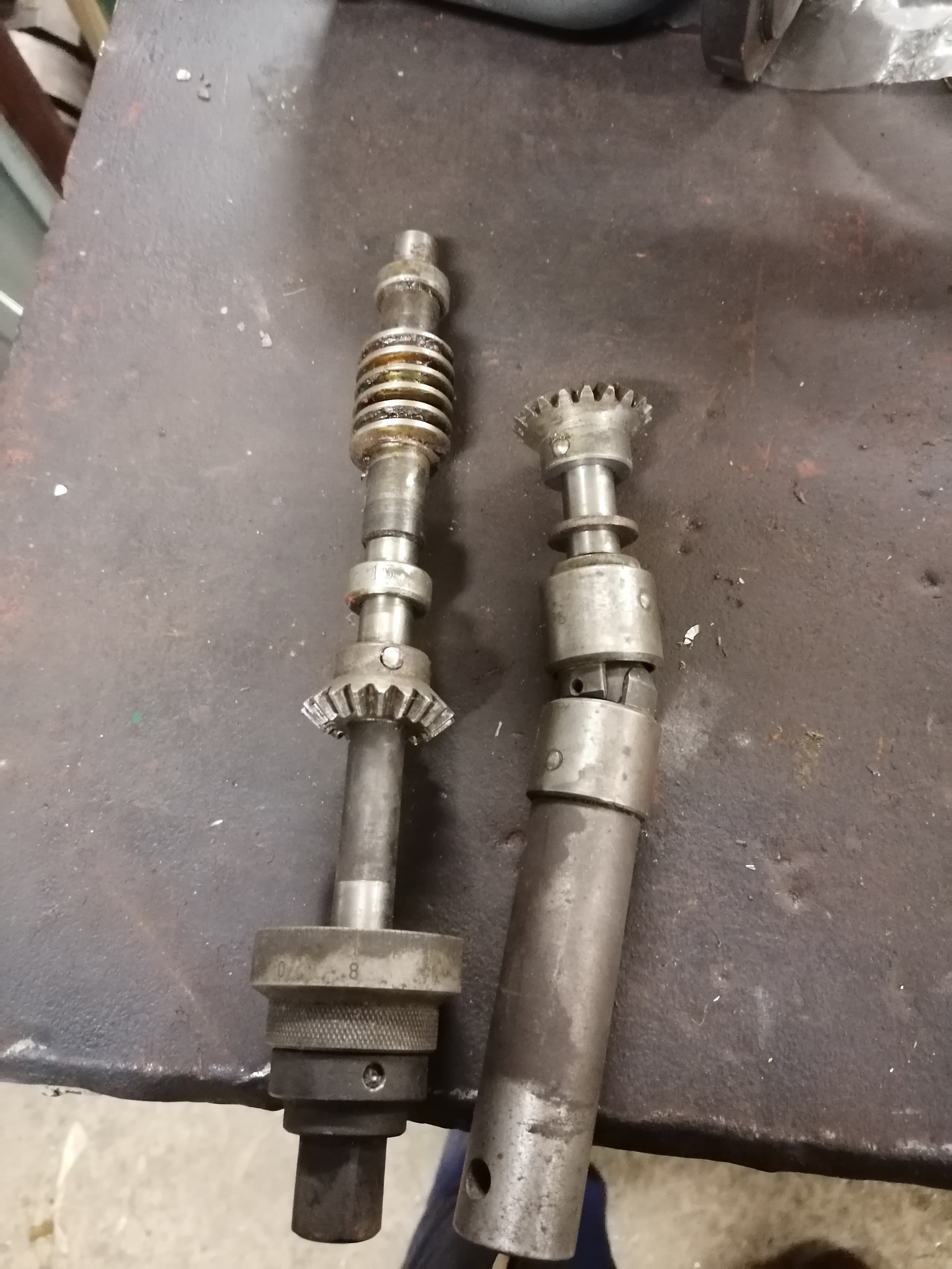

Nvm niečo mam toto??
A kde sa to presne zapája na stroj?

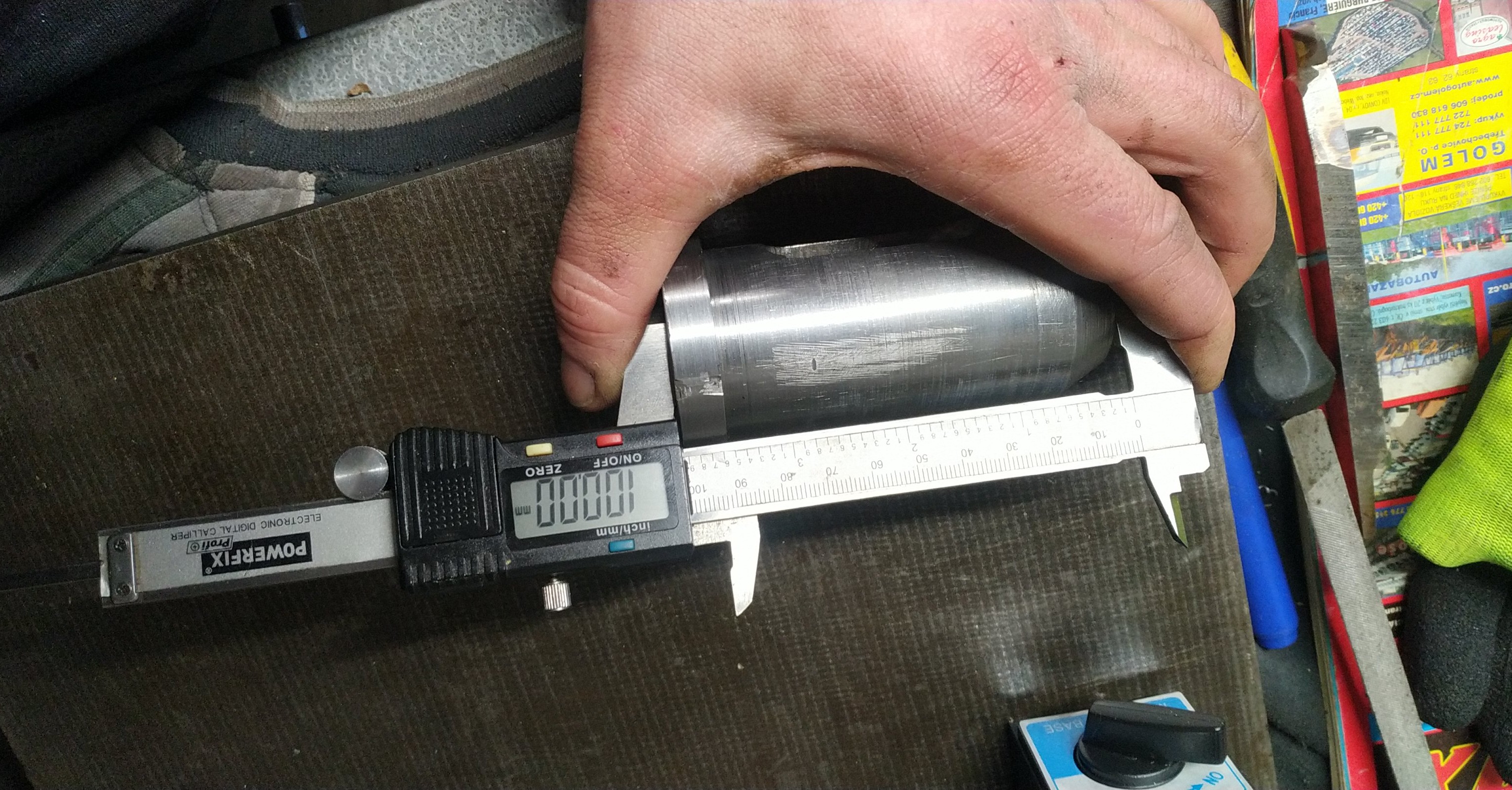

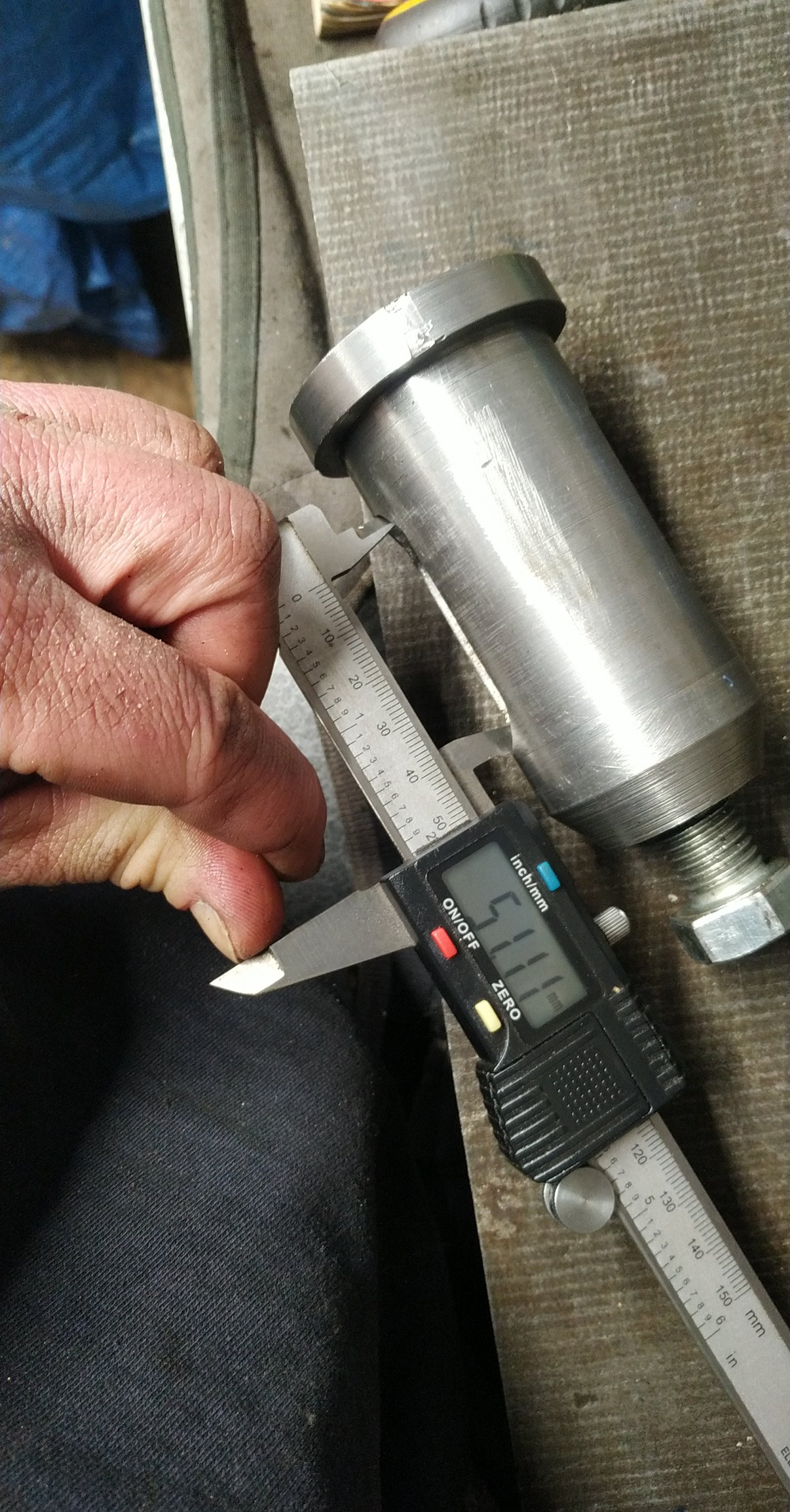

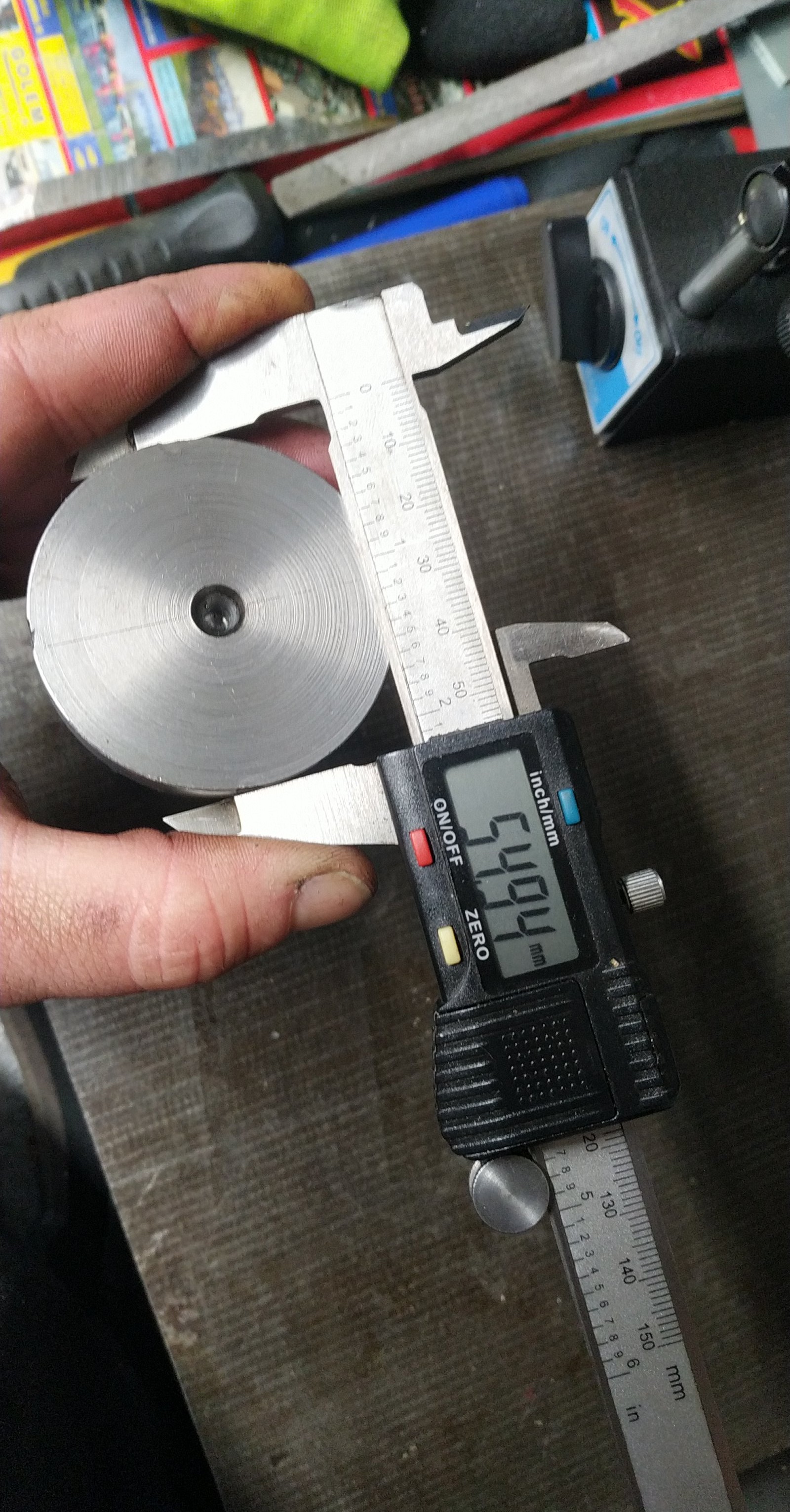

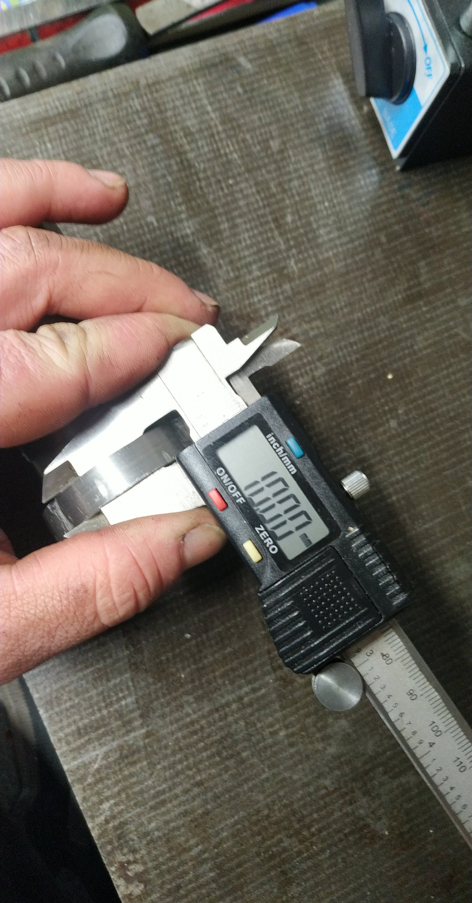

Ahojte :mrgreen:
Čo je toto?

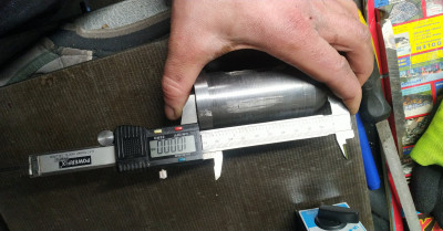

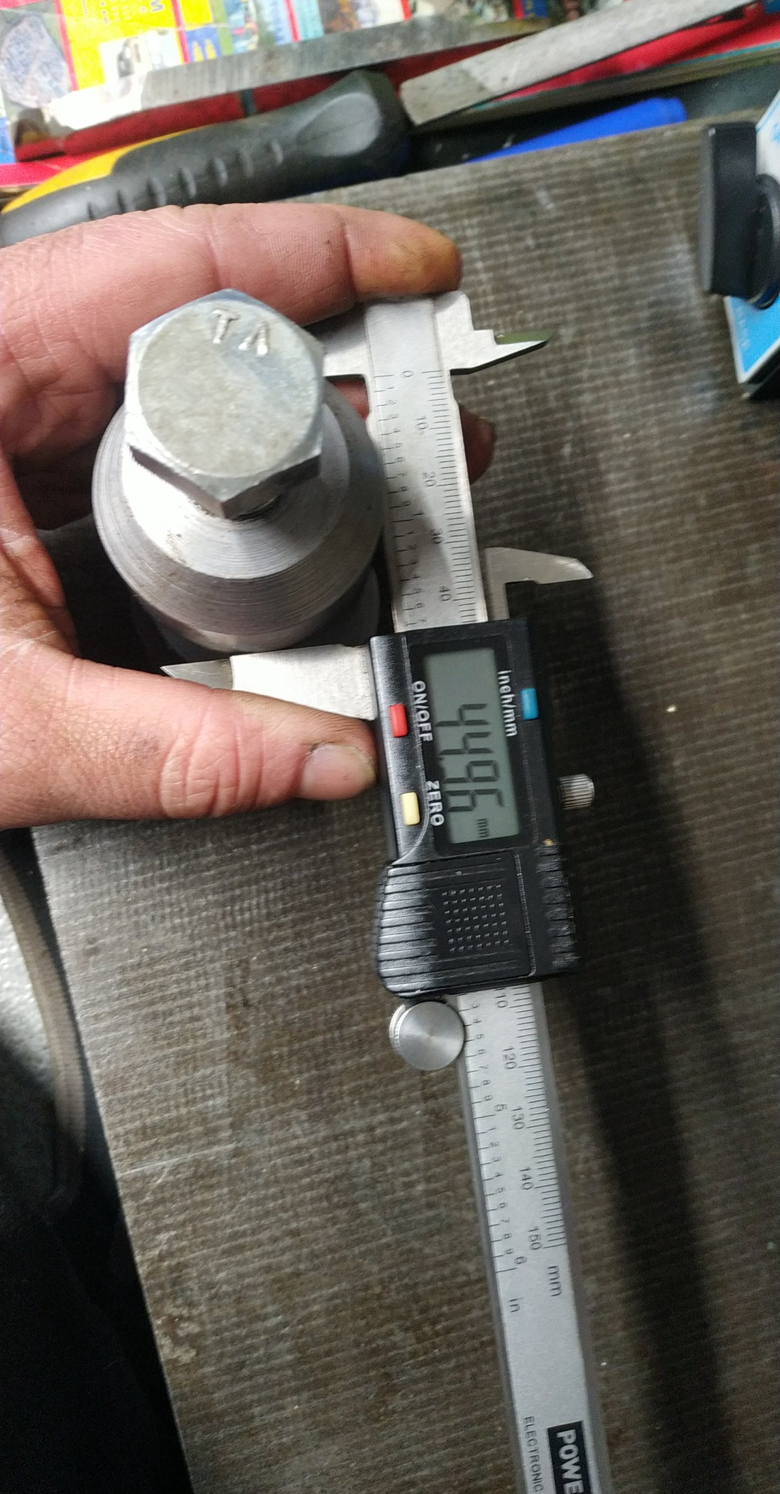

Potrebujem take upinače na nože
Vedel by mi ich niekto pomerat??
Budem si ich musieť vyrobiť
Díky
novic
Příspěvky: 1839
23. 2. 2022, 3:54
Ťa schéma má na boku vývod do toho ti pasuje klucka, jej otacanim nastavis zdvih barana v hornej úrovni.
Uloženie noža ti zmeriam dneska.

novic píše: 23. 2. 2022, 3:54 Ťa schéma má na boku vývod do toho ti pasuje klucka, jej otacanim nastavis zdvih barana v hornej úrovni.
Aha díky
A len druhý na fotke nemáš?
Ešte z akeho materialu to je?

pilatdenis7 píše: 24. 2. 2022, 6:39
Aha díky
Ten nemám. To môžeš vyrobiť z toho čo príde pod ruku nieje to nejako namáhané.

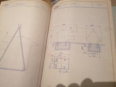

Ako maš ustavenu masinu? Máš ju prisrubovanu? V knižke pise že ma mat až 80cm základ
Ja ju mam normálne položenú na betóne. Ale ten betón je dosť krivy polovica stroja je vo vzduchu.. rozmýšľam ze urobím aspoň 50cm základ :roll:

To máš krásnu dokumentáciu. Je ale aj prefotena v pdfku tak ju mám v tej podobe ale ďakujem. Nie ustavenu v betóne nemám a je to nutné keď to dáš naplno tak ti odpochoduje z dielne.
