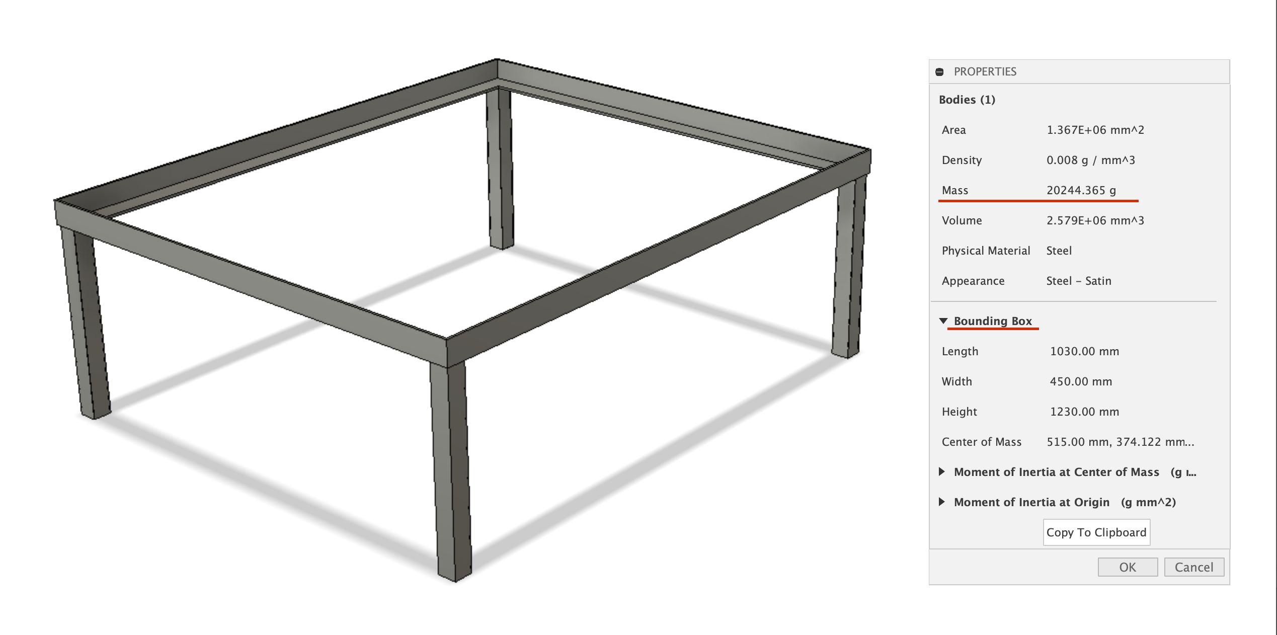

17. 3. 2022, 11:05
Selic píše: 2. 3. 2022, 6:29
Thomeeque píše: 15. 2. 2022, 1:24 Aha, jasně, rozumím. Zahrne se do výpočtů :) Díky!
Jednodušeji a levněji to nevymyslíš: https://www.vodafree.cz/podstavec-ibc-nadrz-1000-l/
Ale na 60cm výšku to chce už zavětrovat.
Na základě mojí analýzy (porovnání fotky, uváděných rozměrů a váhy) to vypadá na L profil 50x50x5 (rám) a čtvercový profil 40x40x2 (nohy). Pokud dám nohám 3mm stěnu, je to už 22kg - na cca 20kg (20.4) by se to pak dostalo, pokud zúžil Lka na 4.5mm. Patky jsem zanedbal (také jakákoliv zakulacení). Co si o tom myslíte?
Dík, T.
EDIT: Byl by někdo schopen-ochoten udělat zátěžovou analýzu, pokud bych dodal kompletní model mojí konstrukce ve stepu?
EDIT2: Teď vidím, že uvádějí 20kg pro obě varianty, tak kdo ví, jak to s ní je.. :(

17. 3. 2022, 11:27
Já si myslím, že když to výrobci podepírají i uprostřed nádrže, tak že to dělají jen proto, že jsou to zbabělci.
Že bude lepší to nechat držet jen takhle na okrajích. A celé dno nádrže metr krát metr, ze 3mm plastu a se sloupcem 1m vody nad ním, nechat volné.
Ať ukáže, to v něm je. Když mu to bude myslet politicky, tak to určitě dá.
Upozornění: příspěvek obsahuje prvky ironie.
Příspěvky: 9623
17. 3. 2022, 11:31
Spíš něco k analýze prvků dané konstrukce než takovéto blábolení (na řešení podepření dna jsem se neptal).
17. 3. 2022, 11:40
Pak to určitě vydrží.
Dno se při trochu vyšší hladině protrhne, voda vyteče a prázdná nádrž pak bude lehká. Takže to konstrukce určitě udrží.
Případně se neprotrhne ale v první etapě jen zdeformuje a prolítne tou dírou na zem. Takže opět konstrukce vyhoví.
A že to máš zavětrovat ti myslím napsalo víc lidí, kteří většinou vědí, o čem mluví.
Ale to bude asi taky blábol.
