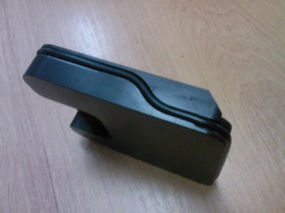

Jo dobrý, rval jsem je tam, co to šlo :lol: a drží to :lol:
Koupil jsem gufero určený pro nalisování na hrubé osazení, prý je prapet větší na rozdíl od jiných, slova odborníků. Mají prý více gumy po obvodě a kroužek stejný. Nevím nemám s tím zkušenosti, důležité je, že to drží.

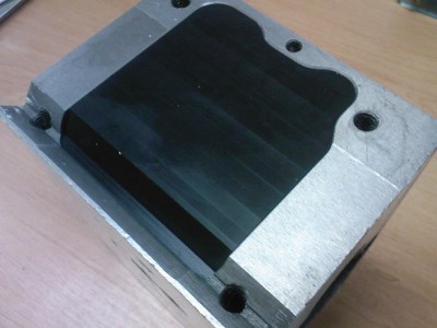

hoď sem nejaké foto jak si udělal to dno. Taky jsem o tom uvažoval, ale zdálo se mě tam na těch dvůch stranách málo masa. Měl jsem to rozdělané, protože jsem měnil ty dvoukola za kovová.

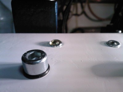

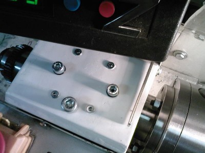

Tak jsem dnes překontroloval po včerejšku těsnost a vypadá to OK :lol:
Jen jsem zjistil, jak už tu někdo psal, přetlak v celém vřeteníku. Nahoře na vřeteníku mám olej.mazací zátky s kuličkou a navím jak je to možné, olej vychází tlakem zpět, tedy ven. :cry:
Dělo se asi tak po 30min provozu. No a tak jsem navrtnul jeden imbus šroub M6 vrtákem 2,5mm turch celým šroubem a tak to bude snad taky OK. Pokud bude mít snahu něco vyprsknout ven, zůstane to vlastně v hlavici imbusu, jako v misce a nateče zpět do vřeteníku.
Na levé mazací zátce je ta kapka oleje, po navrtání toho šroubu se zatím nic neděje. :lol:

Tak jsem včera opět makal a dirka ve šroubu velmi pomohla. :lol:
Asi po 2hod. provozu nikde ani známka oleje. :lol:
