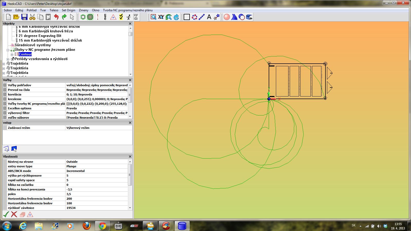

Zdravím, tiež sa snažím používať HeeksCNC pod winXP, vo verzii 0.22 ale narážam na problém s nábehom na začiatok frézovania. Mám nastavenú výšku clearence height=5, ale Z os sa nezdvihne a na zaciatok frézovanie sa presunie v nulovej výške, tam sa zdvihne o 5mm a potom sa spustí do požadovanej hĺbky. Vie mi niekto poradiť ako to vyriešiť? Skúšal som aj verziu 0.18 ale tá zas generovala nezmyselné dráhy.

Verze 022 je nějaká nedodělaná. Vyzkoušej tu 018. Jinak jestli ti to bude dál blbnout, je možnost dráhy ručně přepsat přímo v HeeksCAM. Bohužel nejde na ně kliknout, musíš příslušné dráhy najít v editoru. Možná do roka a dne bude CAM do freecad, vycházející z Hekks

Takto nejak vyzerajú dráhy vygenerované vo verzii 0.18. Nejak sa nepodobajú na výrobok :). Dá sa s tým niečo urobiť aby to generovalo dráhu normálne?

Ještě je jedno vysvělení, že se HeeksCAM chová na každém počítači jinak, tedy není to odladěný program. Můžeš sem dát konturu v dxf a hloubku kapsy?

Servus, na jednom počítači mám Win7 64bit, na druhom WinXP SP3, na oboch mi generuje rovnaké nezmysly. Nemôže to byť spôsobené mojou nevedomosťou? Netreba doinštalovať nejaký balík alebo niečo? Na Win7 mám nainštalovyný python 3.31, na XP nie ale generuje to rovnaké hlúposti.
Pripájam dxf, je to kreslené v SketchUp 7a vyexportované do dxf, v Acad 2005 sa zobrazuje normálne bez chýb, takisto aj v heeks.
Vonkajšie čiary-fréza zvonku
Vnútorné + diery -fréza zvnútra
Hrúbka frézy.1,5mm
Hĺbka-3,2mm
