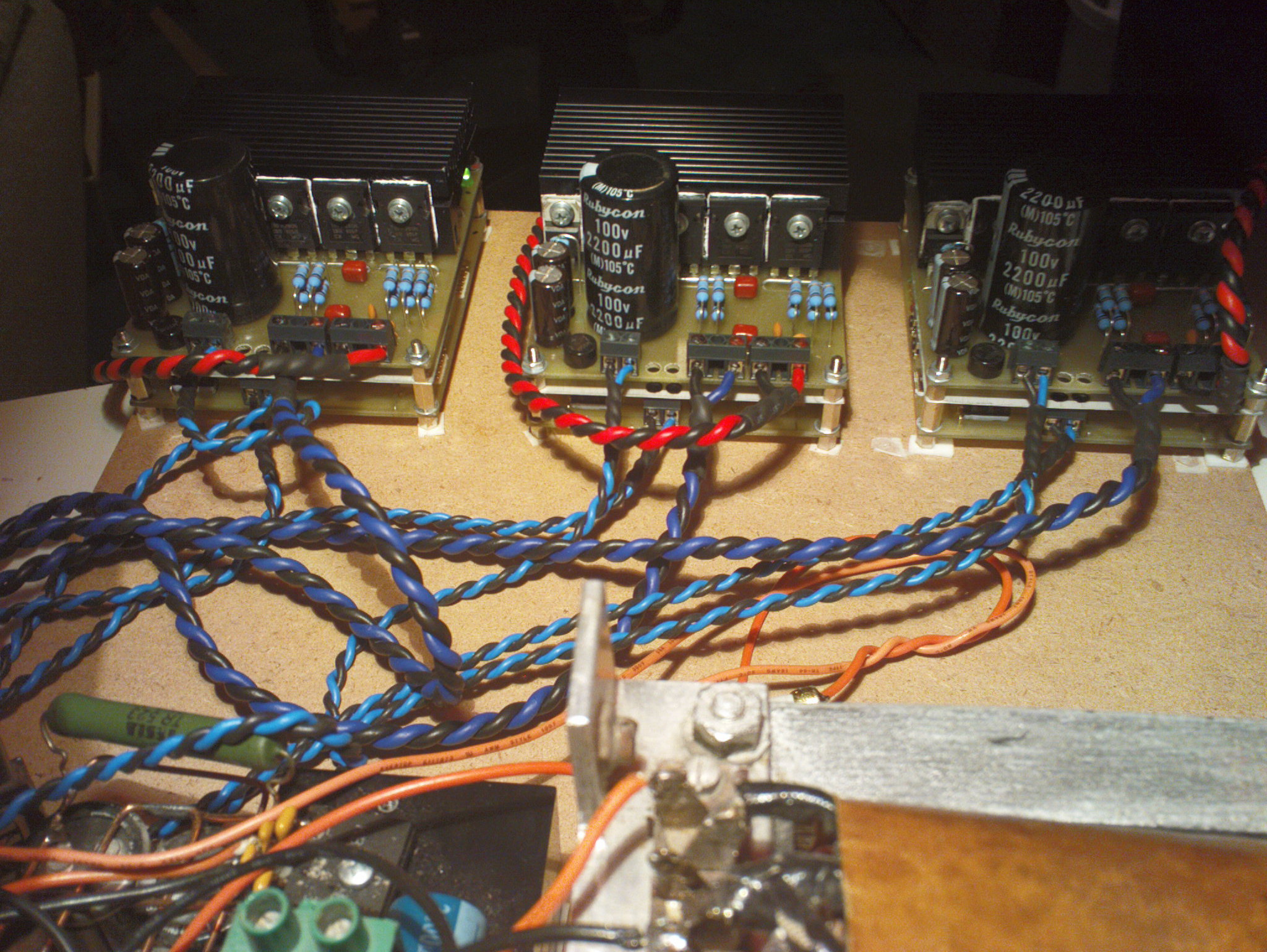

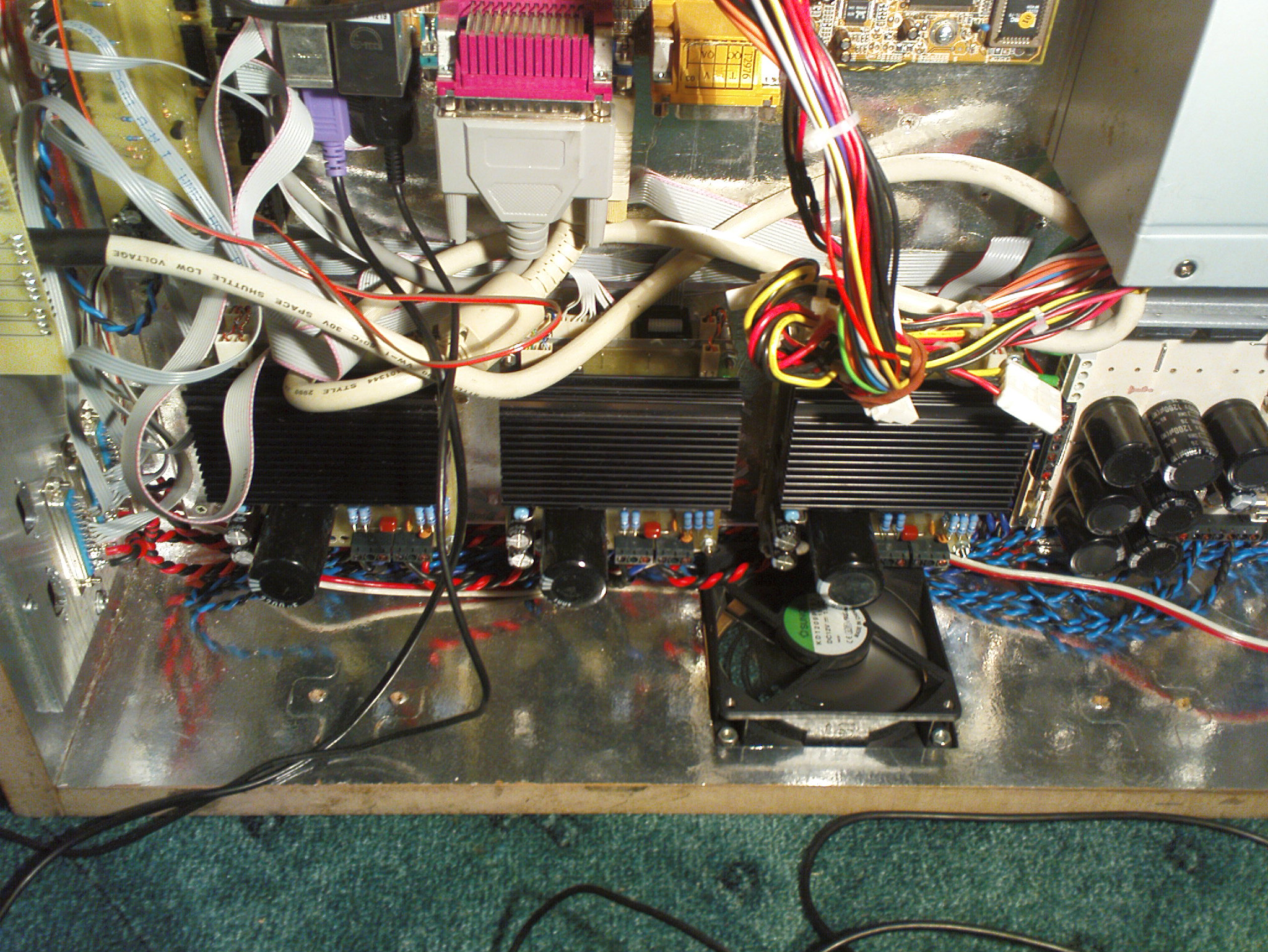

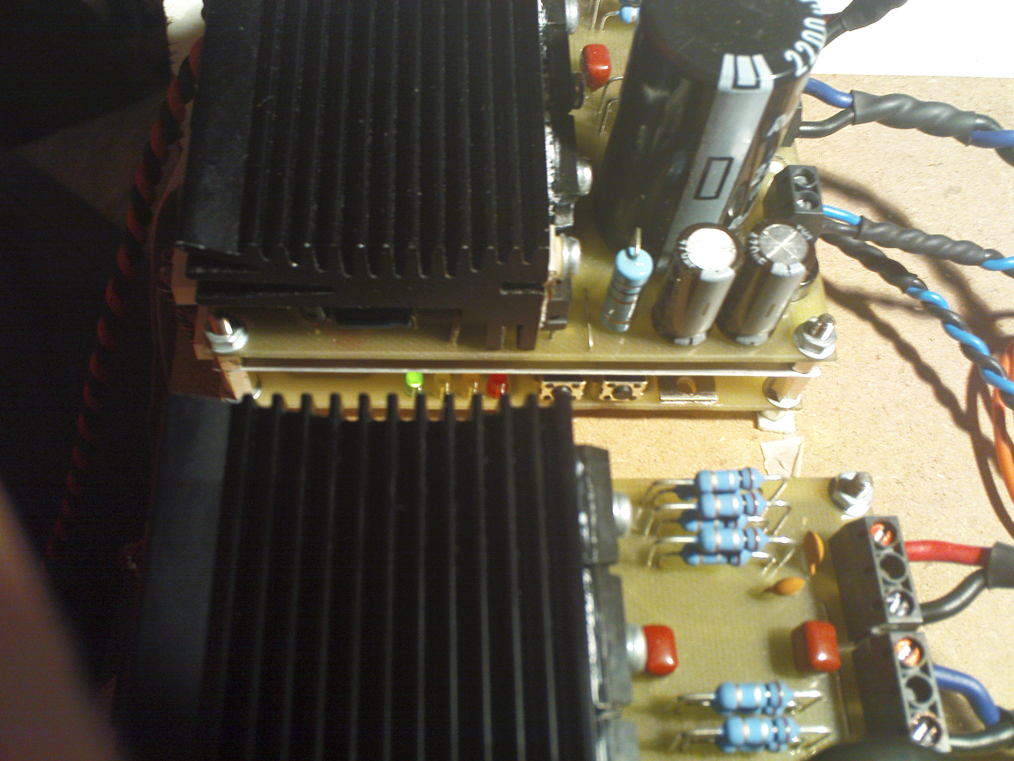

c.honza
- Příspěvky: 76
- Registrován: 9. 9. 2007, 11:05
- Bydliště: val. mez.
Aby to tu neumřelo, tak přidám něco málo z mojeho bastlení. Už jsem to tu chtěl dát dávno ale nějak nebyl čas... Je to ArmSero, které jsem si upravil k svému obrazu. Po vyřešení problémů vzniklyých během předělávky vše jezdí perfektně. Náklady na výrobu jednoho serva byly kolem 1500 Kč. Předem se omlouvám za kvalitu obrazového materiálu...

Ahoj Honzo,
Poklona, jezdí ti to pěkně. Jako řídící systém používáš EMC?

c.honza
- Příspěvky: 76
Dějuju za pochvalu. Při pokusech a zkoušení serv jsem přešel z Machu na EMC. Generuje mi to v pohodě pulzy kolem 110 KHz, akorát se pak s počítačem nedá moc domluvit, je hrozně zaneprázdněný. Při používáni Machu a serva šly vidět krásně všechny cukance, při kterých mi krokový motor ztrácel polohu. Takové nepěknosti se mi s EMC zatím nestaly.

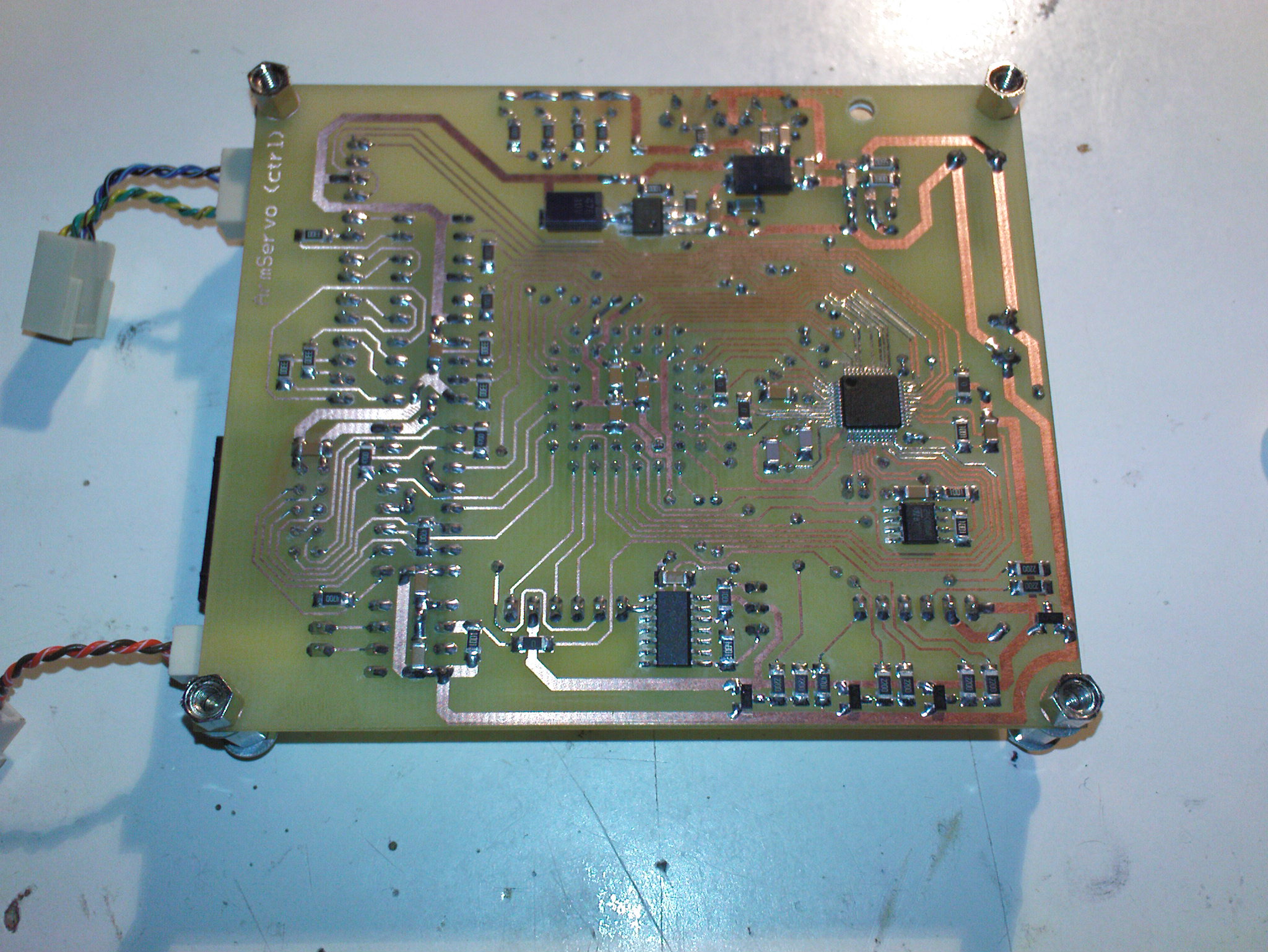

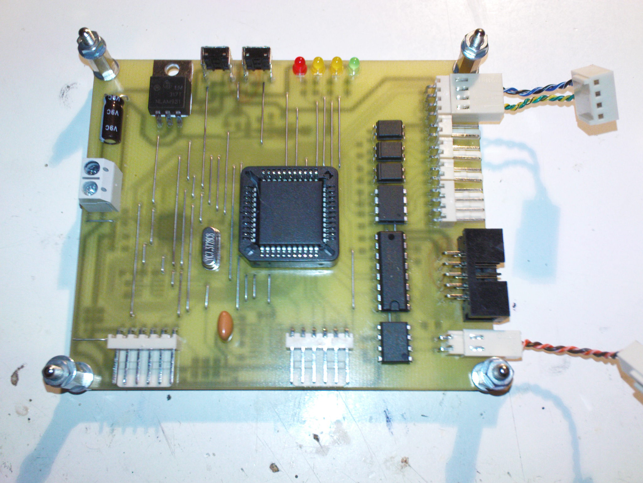

Mohu te otravovat pres SZ co se tyce stavby plus dodavatelu soucastek na ARM servo.
Zatim mam od Dslav jednu sadu neosazenych desticek na zkousku a nejake soucastky by mi meli dojit pristi tyden.

c.honza: no mam od dusana jeden funkcni kousek i s motorem (plus nejake rady co jsi snad mel k dispozici i ty)
chtel bych vyrobit par kusu pro sebe a mozna (pokud by byl zajem) i pro nejake cleny fora (kdyz za to dostanu na pivko hihi), ale hlavne bych chtel
nejak ucelene dat dokupy informace i celem driveru nastaveni apod.
Je celkem dobre, ze mi neni vse jasne, alespon na to budu koukat ocima cloveka, ktery uz to nema zazite a pokusil bych se to vysvetlit tzn. polopate.
Snad by pak dle navodu byl kazdy smrtelnich provest alespon nastaveni driveru na sam..snad se mi to povede
