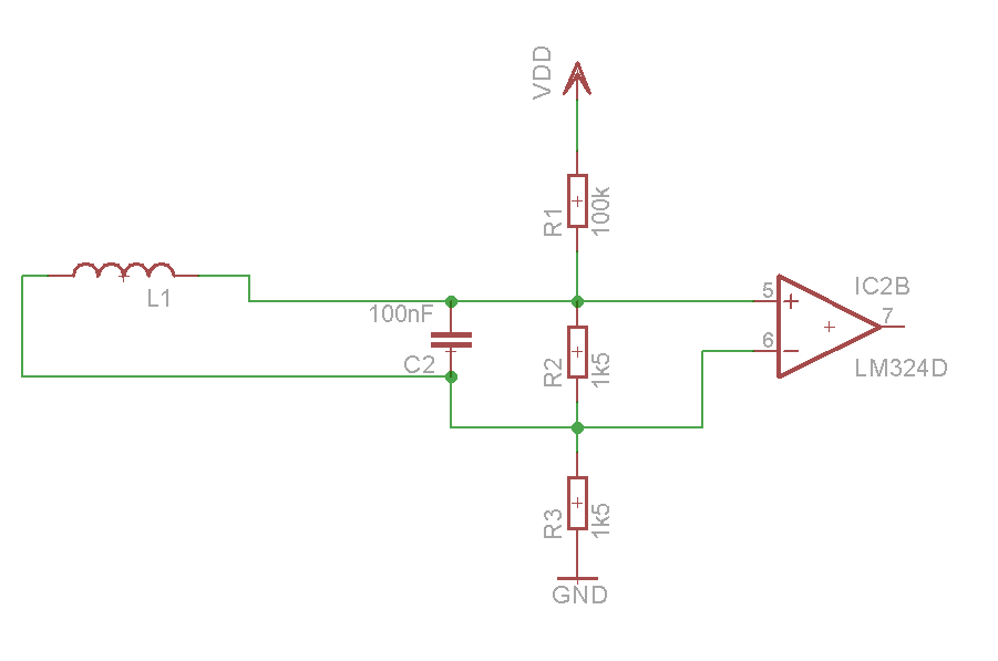

dakujem za nakopnutie. Vyskusal som bastlit s tym LM394 co mam. Pri pohybe funguje vyborne...ked magnet stoji, na cievke je nejaky nedefinovany minimalny sum....a ten robi bordel..
Ako ho zrusim? Nejak definovat defaultnu hodnotu vstupu.
Sum je tam len vtedy ked drzim snimac v ruke....ked je na stole je to bez sumu.
Cievka je pripojena priamo na vstupy OZ, parlelne s 100nF kondikom

Indukuje se to ze vzduchu. Nejlip bude nedrzet to v ruce :-) a pripadne odstinit co pujde. Neni od veci u takovych zapojeni zavest trochu hysterzi odporem ve zpetne vazbe. Tak jak je to v jednom z tech zapojeni co jsem tu daval. V te simulaci vidis jako vstup sinusovku se sumem, na vystupu mas pekny obdelnik. Hysterze zabranuje tomu aby ti vystup kmital, pokud to bude nekde mezi rozhodovaci urovni komparatoru. Pripadne sem hod schema jak to mas vlastne zapojene.

Povodne tam bola len cievka...Kmitalo to
Teraz som tam dal tie tri odpory (hodnoty ake som doma nasiel) a uz je to stabilne v "HIGH" az pokial sa netoci magnetom.
Diody doma nemam, dam ich tam zajtra
