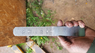

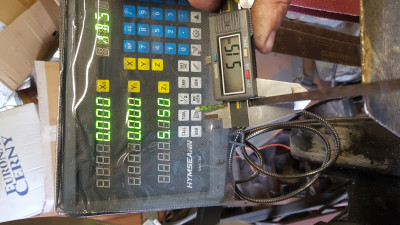

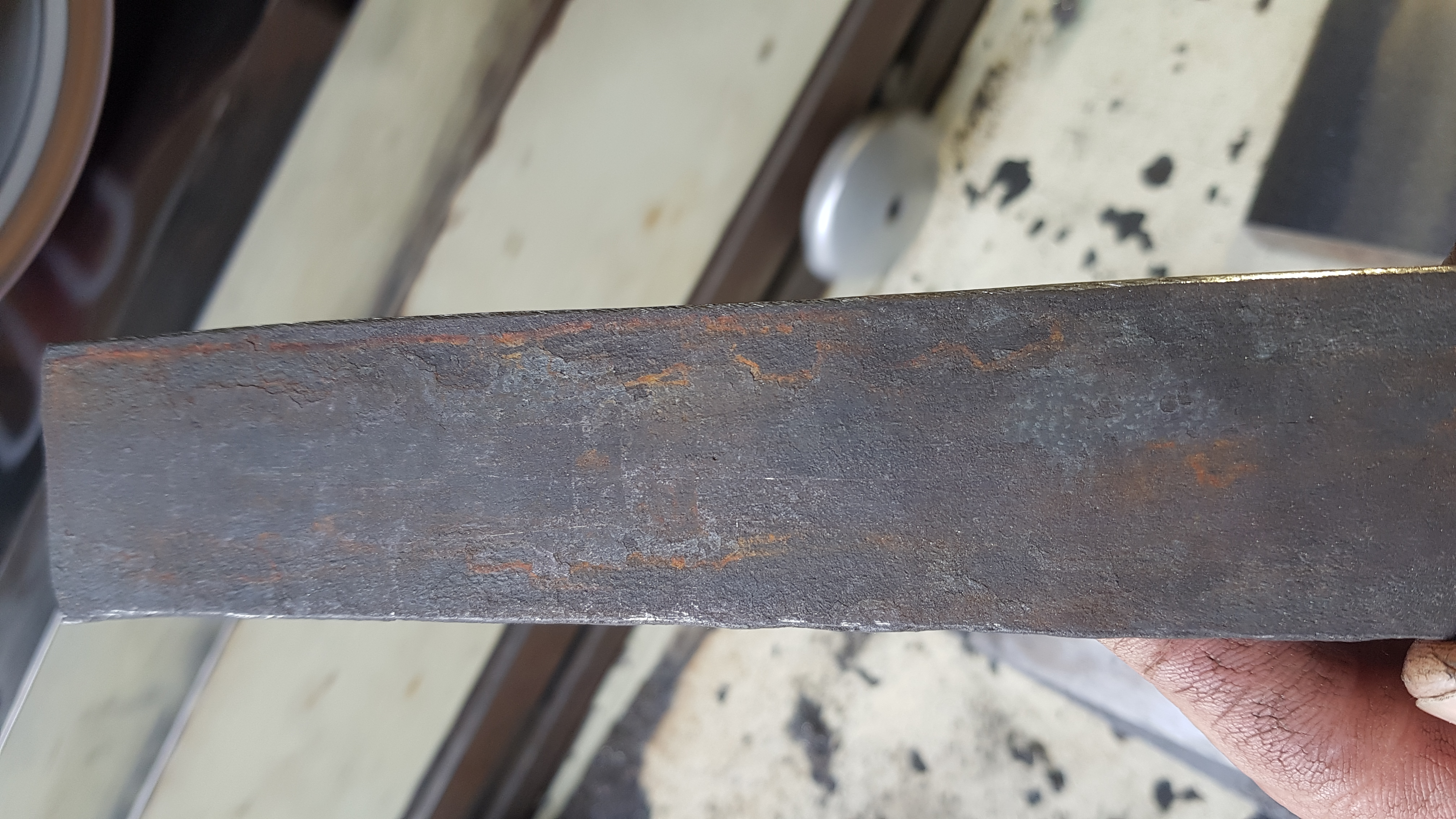

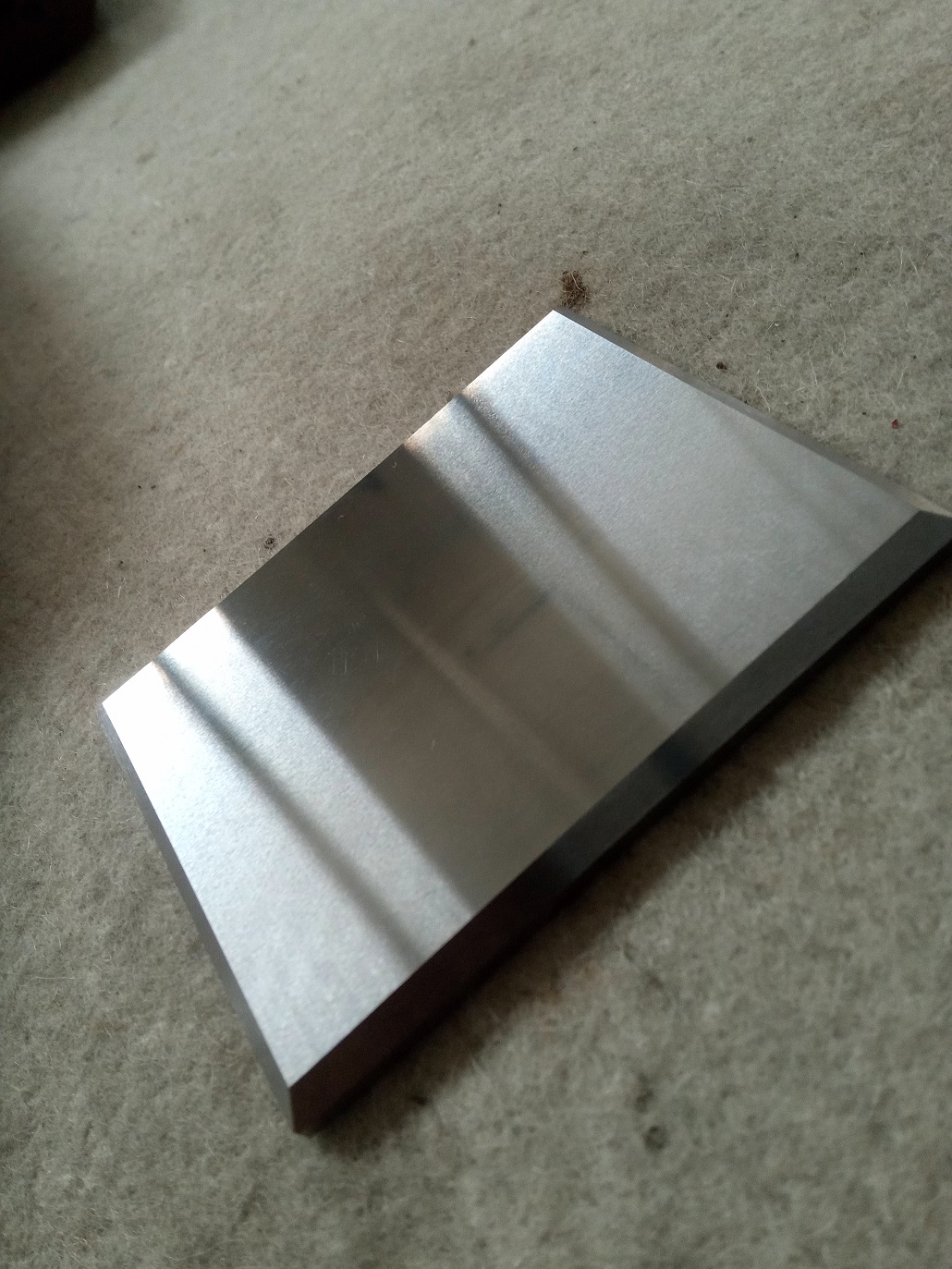

a tohle není FAKE, když na odmeřování dosáhnu požadované hodnoty tak to stačí nechat cca 10-15 min pojezdit aby se ucelil povrch a výsledek je pak shodný. Po několika kusech či hodinách broušení si jen občas zkalibruji 0 s magnetem abych vědel kde si stojím s hodonotama ale duležité je že to nikdy nepodbrousí. Zrno na pásu ubývá velmi pomalu ale to me stejne nevadí protože me stačí se pohybovat v desetinách a málokdy na stovky....... :-)
jen pro ukázku co je 36 grit Cubitron II, kovaný polotovar damašku a výsledný produkt který putuje dále do sveta :-)

kiko01 píše: 24. 5. 2022, 8:39 Mozno to meral drsnomerom a ma tam Ra0.4 , nevies :D a to polyuretanove koleso unasacie ma asi urcite kuhovitost na mikrony tak mu neber iluzie...
mikrony asi ne kolego :-( ale na magnet jsem pripnul diamantový brousek a velmi jemným záběrem a pomalými posuvy jsem nechal kolo orovnávat.....čas byl tuším kolem 1 hodiny a musím říci že to je dosti čisté a přesné na mé požadavky :-)

děkuji......já naprosto akceptuji jakýkoliv názor a určite me nic nerozhodí a chápu, že se to všem nemusí líbit když stroj určený na něco jiného je přestavený ale bohužel když jsem zkoušel kamenný kotouč a vřeteno jsem vyladil na 0,01-0,02 tak stejne je tu dost dalších faktorů jako neustále orovnávání kotouče, vyvažování každou chvíli, velmi malý úběr a jen to přeženeš tak je povrch modrej, oskákanej a materiál prohlej jen to sundáš z magnetu...... :lol: :lol: :lol:
Tohle jak říkáš, splňuje mé očekávání a dokonce jej předčilo. :-)
