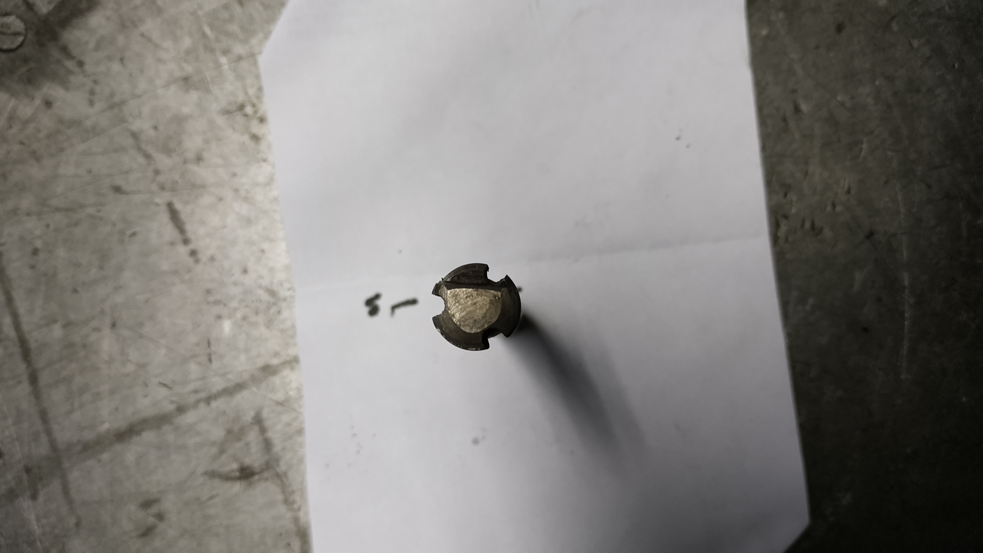

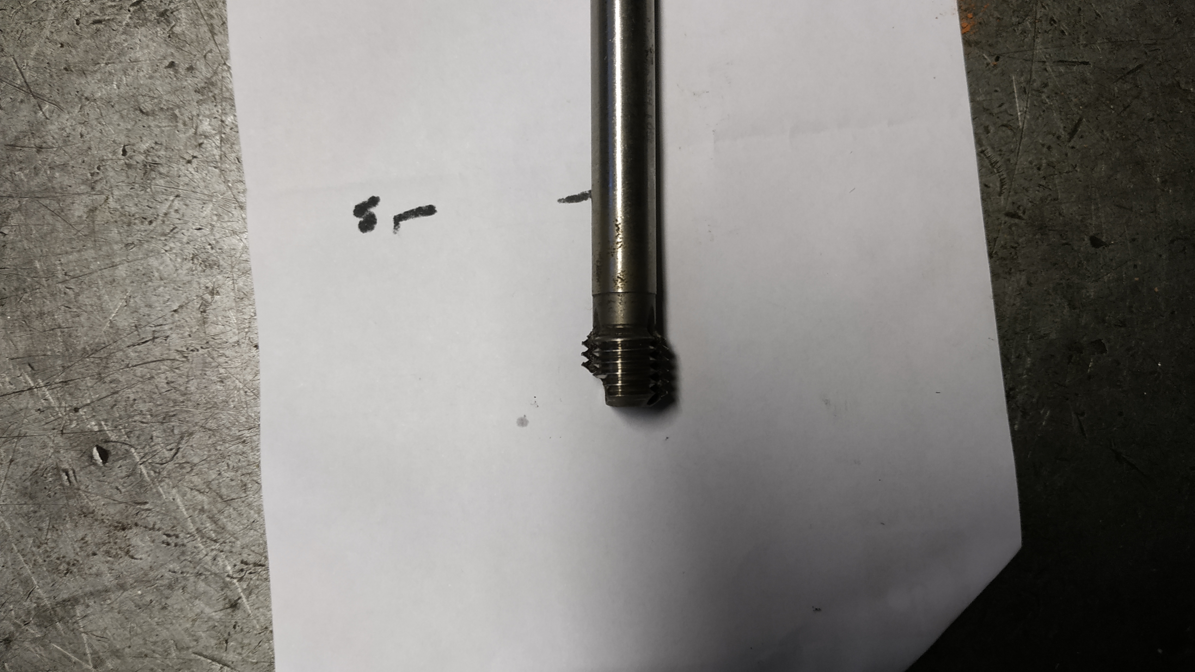

Modros píše: 26. 6. 2022, 6:41 nabrousil sem závitník tak aby mě jednou hranou udělal vlnku....
ako sa prosím ťa brúsi závitník aby jednou hranou robil vlnku? Originálny nevyhovie lebo by ti vyrábal točenú šponku?
tam je problém že klasickej závitník začne ten materiál trhat a nakonec se to zakousne.....tak vemeš klasickej závitník a ubrousíš mu tři hrany a zabírá jen jedna a uřezává ten závit postupně....nevim jak to vysvětlit....to jediné fungovalo
ale muselo se jet jen kousek...jak je ten šroub tvrdej tak se to tam namotalo a bylo to na zlomení závitníku

Ďakujem za vysvetlenie, podstatu chápem. Viem si živo predstaviť, že sa ti pri tom rosilo čelo :-D

Modros píše: 27. 6. 2022, 7:22
zverodoktor píše: 27. 6. 2022, 6:32
byla to zábava
Foto závitníka to vysvetlí najlepšie. Ja používam tvárniaci ktorý má tiež odbrúsenú časť. Ak nezabudnem zajtra dám foto.

presne tak...jen sem mel jednu hranu pouze o jedno stoupani...a zacatek zavitu sem musel vydolovat abych se vubec chytnul...foto nemam protoze sem ho zarovnal abych opravil dno diry
Příspěvky: 3851
30. 6. 2022, 10:51
Super, vďaka za fotky. Naozaj za tisíc slov.
