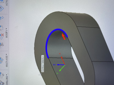

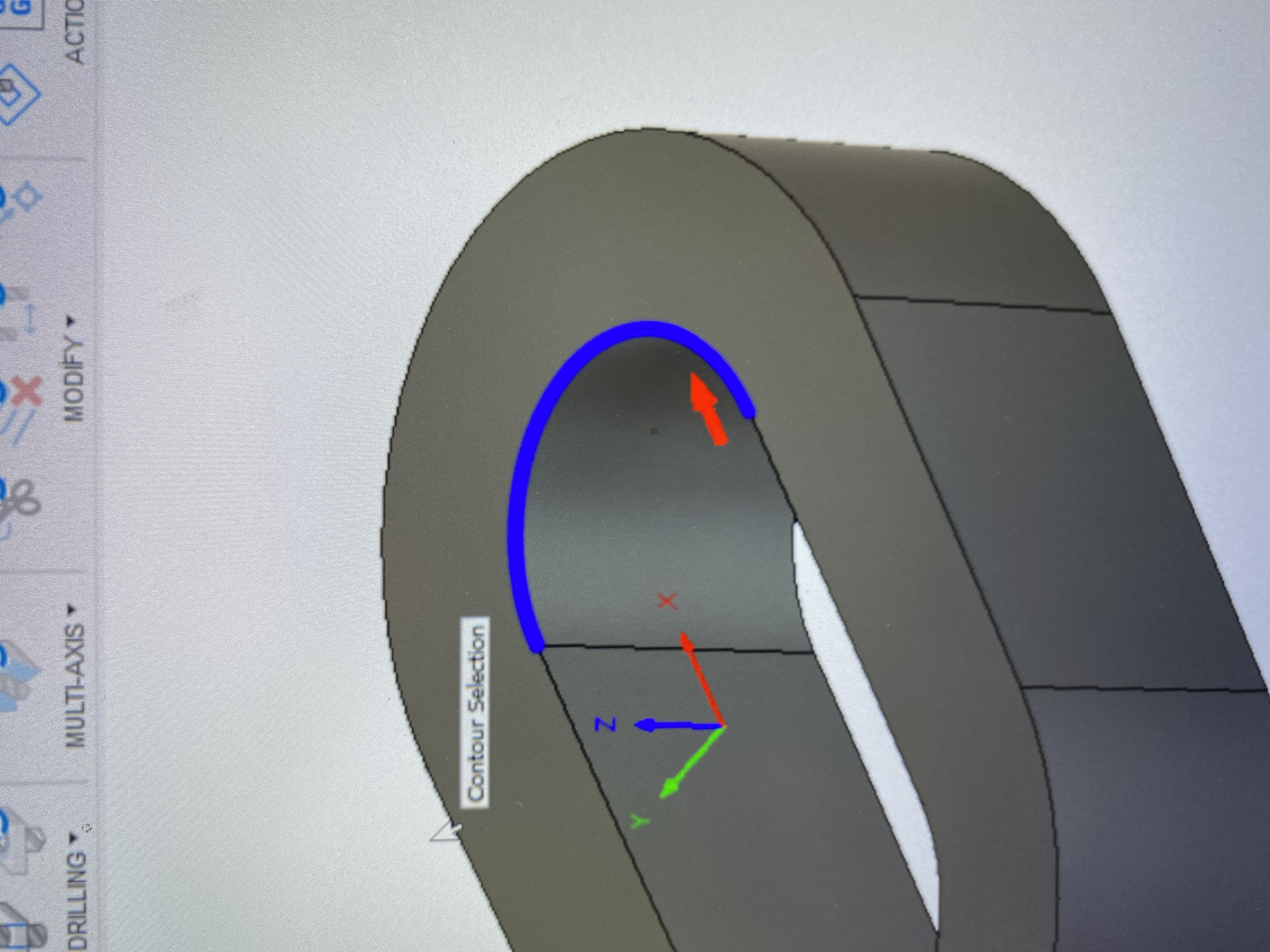

Udělám oval a chci obrábět první půloblouk. Vyberu pouze jej a dráhy mi vypočte tak, že za tím půlobloukem projede rovnou, tedy uzavře křivku. Model je vybraný celý. Prostě jako by tam nebyl. Obecně UX celého Fusion360 obrábění je celkem tristní. Neintuitivní, každá stratégie má jiné ovládání, prostě takový trošku bordel. No ale co už, je asi třeba zvyknout.

to jsi nevidel jine camy
tohle je uplne zlatej a intuitivni software oproti jinejm

Mrosconi píše: 9. 6. 2022, 8:02 Udělám oval a chci obrábět první půloblouk. Vyberu pouze jej a dráhy mi vypočte tak, že za tím půlobloukem projede rovnou, tedy uzavře křivku. Model je vybraný celý. Prostě jako by tam nebyl. Obecně UX celého Fusion360 obrábění je celkem tristní. Neintuitivní, každá stratégie má jiné ovládání, prostě takový trošku bordel. No ale co už, je asi třeba zvyknout.
Takto?
Ja len ci nieje chyba niekde mimo CAM

ee, něco jiného. To k těm konturám. Díky
