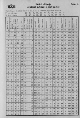

Nemate niekto manual ku deličke DU -125 , potrebujem vyrobiť ozubene kolečko z 29z a nejak sa neviem dopočitať ako ju nastaviť. :oops:

audina píše:Nemate niekto manual ku deličke DU -125 , potrebujem vyrobiť ozubene kolečko z 29z a nejak sa neviem dopočitať ako ju nastaviť. :oops:
já to mám doma na dvoustovku ale to je to samý,když ti to do zítřka nikdo neoskenuje tak ti to zítra pošlu :wink: z hlavy to nevím
jaký máš dělícím kruhu počty dírek :lol: jestli to je to samý
audina
Příspěvky: 158
Registrován: 23. 12. 2007, 8:32
Bydliště: Kosice
16. 5. 2010, 3:48
Dakujem mam tam na 24,25,28,30,34,37,38,39,41,42,43 dielov a prevod ma 1:40
Příspěvky: 3758
17. 5. 2010, 9:17
audina píše:Dakujem mam tam na 24,25,28,30,34,37,38,39,41,42,43 dielov a prevod ma 1:40
Když ten kruh převrátíš tak tam musí být ještě řady
46,47,49,51,53,54,57,58,59,62,66
tak je to na kruhu s 58 dírkama ,jedna otočka dokola a 22 dírek.
Mezi nůžky nastavíš ale 23 dílků. :wink:
zlomek by byl normálně 40/29
29 dírek nemáš ale máš 58 což je dvonásobek takže celý zlomek je 80/58,
na 80 je jedna otočka 58 a zbytek do 80 je? 22 :wink:
takže je to dobře ale mezi nůžky dej 23 a bude to pipi :D

tumlik ešte raz dakujem , je to tam presne ako to pišeš :wink: a ja som už myslel že budem potrebovať novy kotuč z dierkami :oops:
A ak sa možem opytať ako by si delil na 20 dielov?Su to presne 2 otačky?

Přesně tak.
Příspěvky: 3758
17. 5. 2010, 12:28
Jasně jak píše Josef :wink:
2 otáčky a "píchat" na jakémkoli kruhu s dírkama do stejný ďoury :lol:
večer ti oskenuju to základní dělení do 720 :wink:

Příspěvky: 3758
17. 5. 2010, 9:22
Tak tady to máš
čísla které tam nejsou se dělají buď pomocí diferenciálního dělení
nebo pomocí tumlíka :lol:
tak ať ti jde práce od ruky :wink:
