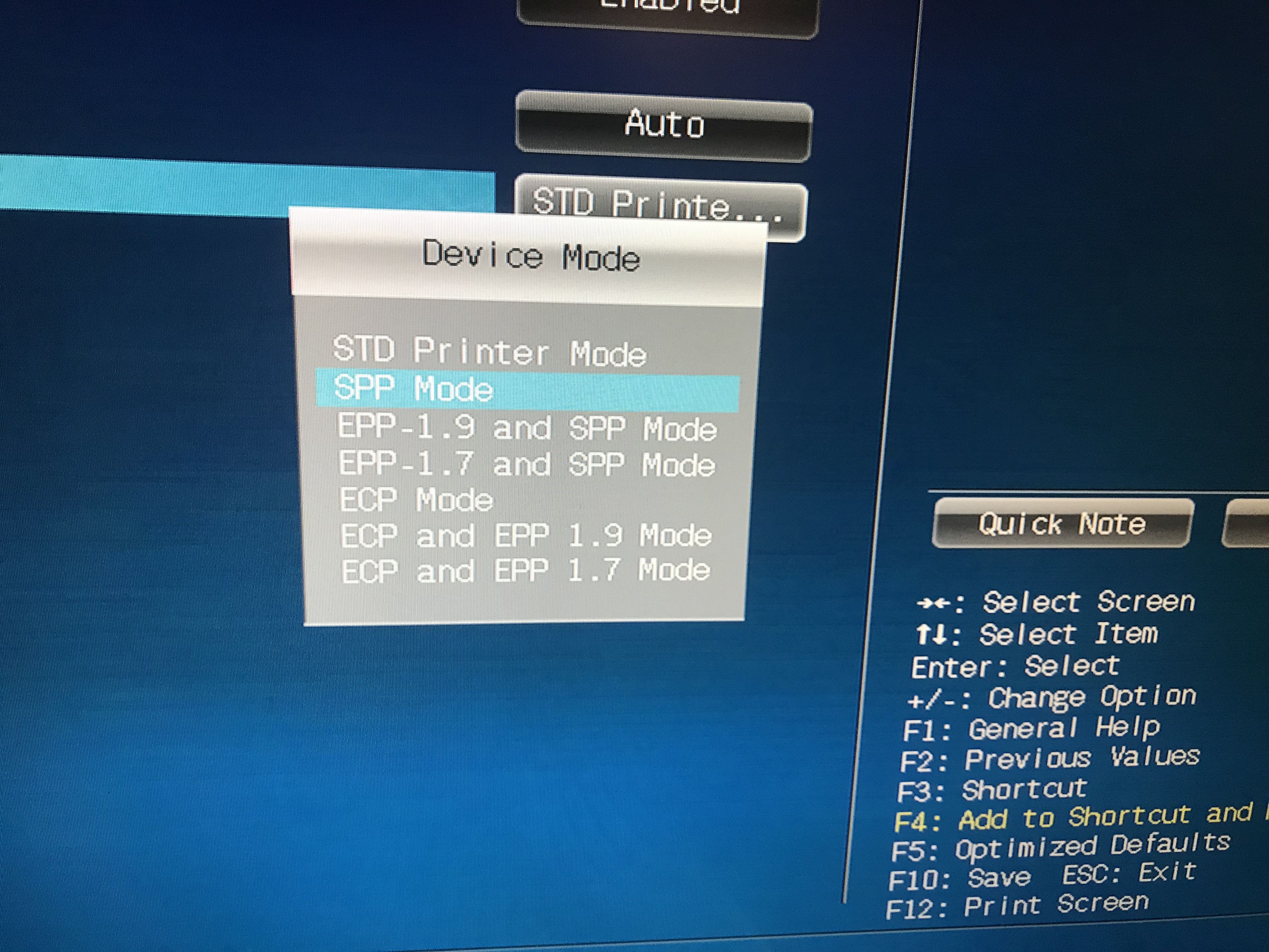

Mex píše: 5. 10. 2022, 8:55 Odpoj převodník od desky a zkus ho samostatně.
Na jeho vstup připoj +5V (samozřejmě proti GND). To znamená 100% plnění PWM. Výstup musí dát 10V.
Pokud to tak není a na výstupu bude málo, tak máš problém s převodníkem (napájení nebo něco jiného).
Pokud tam bude, máš problém s generováním toho PWM.
Pak změř multimetrem co bude ukazovat na výstupu LPT portu na pinu 14 proti GND při nastavení plných otáček.
Musí ukazovat něco pod 5V. Pokud ne, tak je problém s nastavením toho generování PWM.
taktohle jsem mupsal : máš možnost nějak přivést na vstup pwm pevných 5v ? v ten moment bys měl mít na výstupu 10v

Skusil som na prevodnik pripojit generator pulzov a prevodnik je OK.
Na LPT porte pri plnych otackach som nameral iba 1.5V. Takze tam je nejaky problem.

v jakém režimu provozuješ LPT ? myslím nastavení v bios

5. 10. 2022, 9:53
Lpt port je v rezime std printer.
Na fotke su vsetky podporovane rezimy.

5. 10. 2022, 10:05
Pro základní použití LPT je to celkem fuk. Pokud nechceš třeba provozovat LPT port ve vstupním režimu nebo v nějakém inteligentním režimu k němu připojit Mesa kartu pro LPT (7i90 nebo 7i43).
Nicméně pokud to dáš do režimu EPP 1.9, tak nic nepokazíš.
Já PWM řízení vřetene nepoužívám.
Ale udivuje mě, že se mu nikde nenastavuje základní obnovovací frekvence PWM.
Něco jako
setp pwmgen.0.pwm-freq 100.0
Když jsem dřív PWM používal,tak jsem si tam vždy tohle nastavení dal.
On si to možná umí nějak defaultně spočítat, ale já mám rád, když vím, co tam je a jak rychle to jede.
Možná jako pokus zkus snížit frekvenci base-thread. Jestli to třeba PC nestíhá?

5. 10. 2022, 10:17
Skusil som nastavit frekvenciu v roznych hodnotach od 100 do 3000, ale chova sa to stale rovnako.

5. 10. 2022, 10:27
Pc by to malo stihat. Jitter je okolo 5000
Poloboh vetra a mora, hrdina mužov.. radikalny ultra heterosexual
5. 10. 2022, 10:59
A jak máš nastavenou frekvenci base-thread?

5. 10. 2022, 11:00
:D Pomohlo!
Zmanil som rezim lpt portu na ecp + epp 1.9 a uz je to OK.
Vdaka!

6. 10. 2022, 8:01
el_fuego333 píše: 5. 10. 2022, 11:00 Zmanil som rezim lpt portu na ecp + epp 1.9 a uz je to OK.
Mimochodem je to docela zajímavé.
Podle mě by to tak nemělo být. Ve standardním výstupním režimu by na tom nemělo záležet.
Tak jestli budeš mít někdy chvilku, zkus to prosím pokusně vrátit zpět, co se stane.
A myslím, že jsi psal, že máš k dispozici osciloskop. Bylo by zajímavé vědět, co se tam v tom SPP režimu děje.
Teď mířím na veletrh. Ale večer snad budu mít chvíli čas a tak to zkusím na svém PC.
Pokud by to v režimu SPP nějak z principu nemělo fungovat, tak bych chtěl vědět proč.
LinuxCNC ty porty využívá jako úplně obyčejný paralelní port. Žádnou inteligenci od nic nečeká.
A tohle v režimu SPP i EPP funguje stejně.
Pokud to někdo ví (proč by to nemělo jet), tak prosím napište.
Ušetřili byste mi pokus a poučili byste nás ostatní.
Díky.

6. 10. 2022, 3:34
Mex píše: 6. 10. 2022, 8:01 zkus to prosím pokusně vrátit zpět, co se stane.
Povodne to bolo nastavene v tom rezime STD (na fotke celkom prvy, nie SPP).
Ked som to nastavil naspat, tak zase to neslo. Nastavenie LPT portu na STD vidim prvy raz, doteraz som sa s tym este nestretol.
6. 10. 2022, 6:17
Tak to je nějaká úplná specialita. A čert ví, co to znamená.
Zkus to prosím nastavit na SPP, což znamená standardní režim dle standardu IBM PC, který umí každý LPT port.
Díky.
