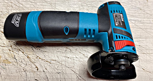

Náhodně jsem narazil na tuhle hračku. No nekup to za šestikilo. (byla to nějaká akce 1. listopadu a od pátku už je doma, samozřejmě doprava zdarma :-) )
Jedna 12V baterka + 2kotouče
