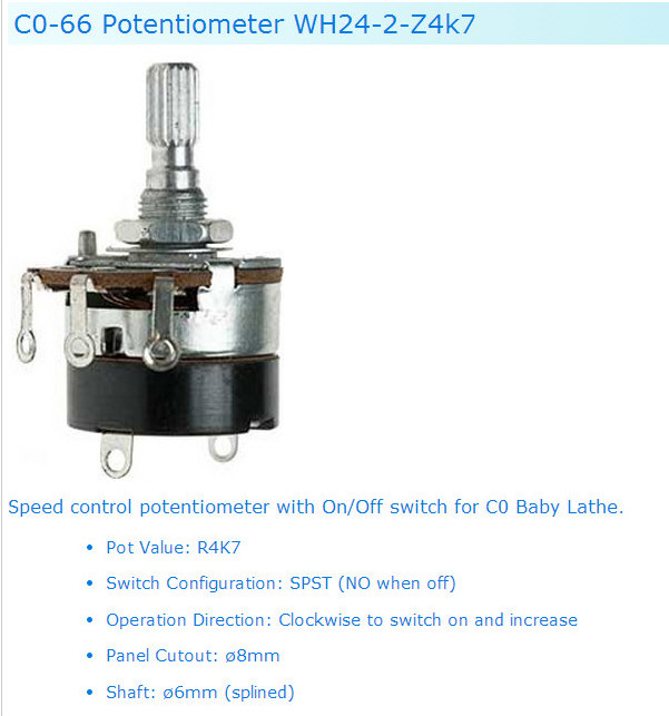

Já řešil problém s potenciometrem na Promě SM300E.
Zapojení elektroniky se dá dohledat na netu.Potenciometr má opačnou funkci vypínače.V nulové poloze je sepnut a po otočení na regulaci otáček se rozepíná.Koupil jsem s vypínačem v pražském GESu za cca 70Kč.Vypínač se dá rozebrat a plíšky naohýbat tak ,že funguje jak je potřeba.U mě se závada projevila po 2 letech provozu tím,že při vypnutém potenciometru mašina točila na plno(i když měla stát).Po otočení přes vypínač se nerozjížděla hned ale při větším pootočení knoflíku.Nakonec jsem zjistil ,že dráha potenciometru je v nulové poloze přerušena a proto mašina točí plné otáčky.Při měření na kontaktech desky P3-P2 musí být při potenciometru v 0poloze nulový odpor( u mě přerušeno a potenciometr vývodemP3 visel v luftě)Jsou to nekvalitní potenciometry ,běžec je kovový a vydře odporovou dráhu.Po výměně potenciometru je vše OK.Deska elektroniky u Promy má označení FC250J/230V a vyskytuje se u většiny číňanů.Zapojení desky jsem dohledal na netu po zadání typu desky. Vše v angličtině na uk stránkách.

No dovolím si nesouhlasit, u většiny u nás prodávaných číňanu a hlavně toho z popisu vlákna je deska jiná - možná pro silnější motory.deerge píše:Já řešil problém s potenciometrem na Promě SM300E.
Přeji úspěch Deerge
Jiný je i způsob regulace.
Na tebou zmiňované desce se jedná o opravdové PWM.
U Asista a již zde dříve publikovaných schemat k těmto strojům včetně frézek je regulace fázová pomocí tyristorů.
To by mělo být zejména v nejnižších otáčkách daleko méně účinné než ta PWM.
Je tu ešte možnosť objednať EU- Anglicko Arceurotrade.co.uk
http://www.arceurotrade.co.uk/catalogue ... entiometer" onclick="window.open(this.href);return false;
http://www.arceurotrade.co.uk/Catalogue ... PCB-C3-180" onclick="window.open(this.href);return false;
Zaujímavé je že ten potenciometer je rovnaký pre Sieg C0, C1, C2, C3, C6.
Asist AE..550W je vlastne C3 . Raz som u nich objednával http://http://www.arceurotrade.co.uk/Ca ... ork-Tables" onclick="window.open(this.href);return false; - 3ks a bolo to celkom v pohode.
