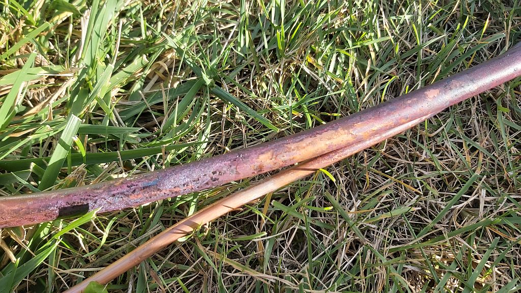

vnútorná jednotka je zapnutá, ventilátor beží. vonkajšia jednotka je zapnutá, kompresor tlačí, rúrka na výstupe je studená (resp. teplá) ale toto sa nedopraví až do vnútornej jednotky. na vstupe vnútornej jednotky sú rúrky s cca izbovou teplotou. to že to nejde zistím len tak, že z výstupu ani po dlhom čase nejde studený/teplý vzduch.
ak by nečistota zalepila exp. ventil, ten je vo vonkajšej jednotke, tak ten by sa mal vymeniť aj s celou jednotkou. jedine, že by tam tie špiny boli dve, a zapchali aj tú novú jednotku. pri "servise" sa to len pohlo a za čas to zas prešlo okruhom a zapchalo znova.

Napadla ma ešte jedna vec. Keď je všetko správne, nová náplň, všetko beží a nejde to, nebude porucha v kompresore(čerpadle)? nejaká mechanická porucha membrány/hnacej hriadele/tesnenia ? Dá sa nejako zmerať či cez to ide prietok?
Ešte by to mohol byť zlý snímač (teplotný, tlakový...), ktorý možno ajnejako ovplyvňuje ten štvorcestný ventil

Po mesiaci mám malý pokrok s klímou.
kompresor je v poriadku, tesnosť OK. odskúšané dusíkom.
Po chorobe som včera konečne vyliezol na strechu a vytiahol trubky von. A pravdepodobne som našiel príčinu. V jednom mieste sú trubky zoxidované, mastné. tu niekde bol únik chladiva. otázne je len, či oxidácia je príčina úniku alebo naopak. zajtra trubky natlakujeme a ak bude výsledok pozitívny (únik tlaku) tak máme príčinu.
S.rú ma 2 veci:
-zatiaľ žiadny servisák čo tu bol nezmeral skutočné tlaky a tesnosť. toto sme mohli vedieť už dávno, ale to by niekto musel rozmýšľať a prípadne ešte aj pracovať
-táto oxidácia bola celý čas v priestore za kompresorom, kedykoľvek prístupná, stačilo odstrániť izoláciu. viditeľné to skončilo 10cm od konca izolácie.
S.rú ma 2 veci:

To je nějaký poměděný hliník? Měď by se na povrchu pokryla měděnkou a do hloubky by oxidace nepostoupila.

trubky sú z medi. len hrúbka steny sa robí 0,8mm a viac.
ja mám asi tú najtenšiu.
neviem, aké zlúčeniny vzniknú pri styku chladiva s atmosférou alebo tým plastom. a možno len v trubke bola prímes dačoho.
ešte mám info od servisáka, že klíma nemusí vždy hlásiť únik chladiva. mala by, ale niektoré to proste nerobia.

Me to prijde jestli to neni elektricka koroze.
