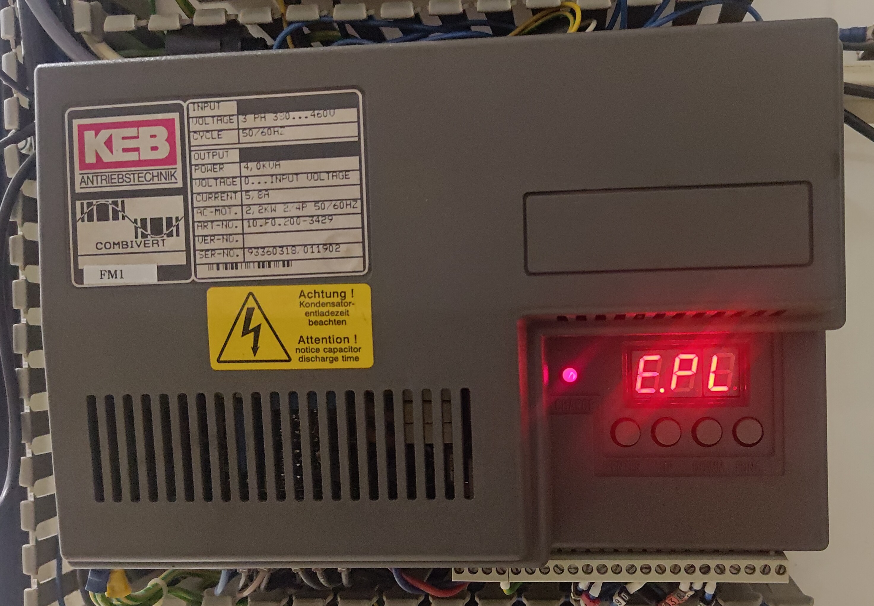

Našel by si prosím někdo minutku a mrknul se mi do tohoto manuálu:
https://www.denfordata.com/bb/viewtopic.php?t=2959
co znamená error E.PL? Já jsem asi slepý a nebo neumím hledat. Měnič vřetena mi na tento error vypíná vždy když se vřeteno otáčí a často je nůž v záběru (štipe mi to desky). Je to docela náhodná porucha, někdy často, někdy vše funguje. Nevidím žádnou souvislost poruchy s konkrétním stavem, třeba už odchází do křemíkového nebe.. Měnič je KEB combivert F0.
Asi jej nahradím jiným měničem ale třeba to bude jen nějaká blbost.

Taky jsem to tam nenasel.
Error Power Low?
Error Power Low?

Z kterého roku je ? Možná vyschly kondenzátory.

jestli nevidíš souvislost s nějakou činností, tak hledej nějakej vakl
počínaje jiskřením na pojistce na přívodu do baráku
kabely pod svorkama na jističích před strojem atd
uvolněný svorky v rozvaděči na napájení toho měniče, ohnilý kontakty příslušných stykačů, jističů, tepelný ochrany - někdy stačí ji procvakat
vakl ve vstupních obvodech měniče
atd
hodně napoví termokamera krerou se podíváš na svorky a přístroje po trase po třeba hodině provozu
hledá se to blbě
