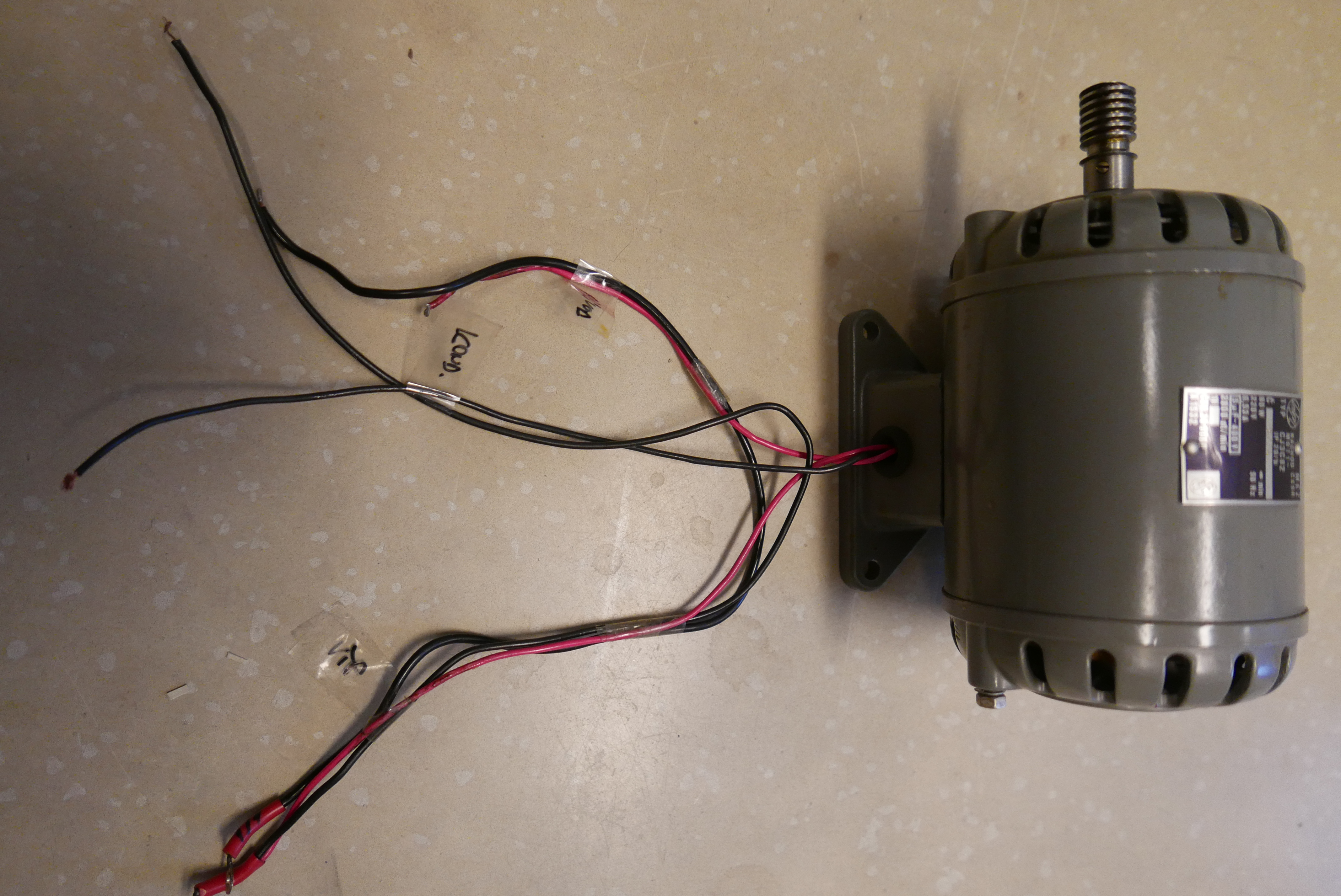

Červená je prostě červená a černá je černá. Možnost, že by to někdo rozebíral a přehazoval barvy drátků považuji za vyloučenou. Nepochybuji o tom, že pro člověka, který ví, je to otázka pár minut. Takový se však nebude mít potřebu ptát na fóru. Koho uráží nízká úroveň dotazu, nemusí nejen odpovídat, ale dokonce to ani číst. Každopádně si vážím všech, kteří nezjištně věnují trochu svého času a pomůžou dobrou radou někomu druhému. Třeba se jim to jednou vrátí, až budou oni sami potřebovat pomoct v oboru, který jim není vlastní. I když se tenhle motorek nakonec možná neroztočí, tak to pro mě bylo přínosné, protože jsem si odnesl pár dobrých tipů a zkušeností do příště.

Ještě jsem mu dal šanci, namazal, rozhýbal, zapojil a... Přece se točí! Nečekal bych, že ten motorek je při rozběhu tak slabý, že se neroztočí, ani když s ním rukou otáčet šlo. Je možné, že i ten kondenzátor byl vadný. Dám pak ještě vědět, jestli i čerpá, když už točí. Díky chalpi.

pokud má problém s rozběhem a bude v chodu krátkodobě tak mu můžeš dopřát větší kondik tím se bude lépe rozbíhat , ale o něco víc topit .

Teď už se rozbíhá v pohodě. Ale zapamatuji si to do budoucna.

No jo, ale když tam žádný žlutý není?! :-)
A i čerpá! Video bude dostupné jen 2 dny.
