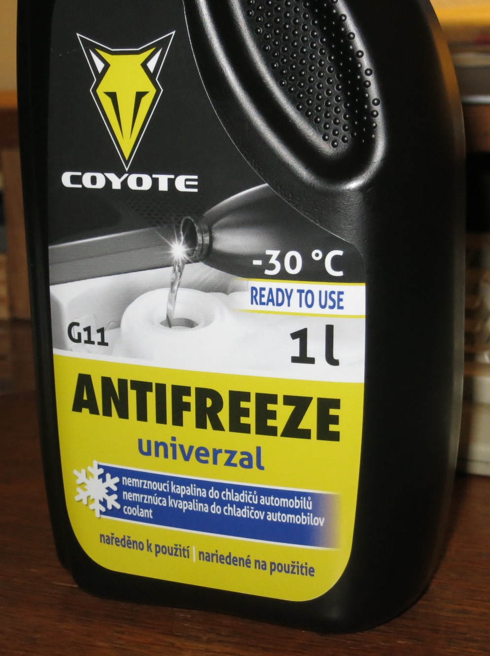

Ahoj, u vřetena už mi zbývá dořešit jen chlazení, pouštím se do toho. Pořídil jsem radiátor, "Fridex" mám nějaký od pumpy:
což asi nebylo šťastné, ale stalo se. Myslíte, že mám radši shánět originál G48, který tu někdo doporučoval? Podle mého dosti laického chápání popisu by to mělo být celkem to samé, jen to moje je zhruba 2.6x řidší. V jakém poměru to do té destilky zhruba přidáváte? Stačilo by toho "malinko", když to chci jen kvůli inhibitorům koroze? Pán, co mi prodával ten chladič, řikal, že to je celkem těkavý a že neni moc zdravý to dejchat, fabuloval, jestli by nestačilo přidat místo fridexu jen nějakou okenu, co vy na to? Sice se budu pokoušet o uzavřený okruh, ale i tak, nechci nás tu moc ohrožovat na zdraví..
Dík, T.

Příspěvky: 10270
27. 12. 2016, 4:25
Nemám zkušenost s vodou chlazeným vřetenem ale oto víc s autama .Tyhle nemrznoucí směsi musej splňovat hromadů parametrů mezi nimi hlavně neagresivitu k tepelně namáhaným součástem a to ať už z Al slitin nebo litiny .Jejich inhybytory musej zamezit vzniku koroze u slitin z Fe a narušení slitin na bázi Al .Zároveň nesmí docházet k zadírání vodní pumpy .
K tomu aby vše fungovalo jak má bych doporučil hustotu tak na -15 C .
Jestli máš strach o bezpečnost tak( mimo to že ti ho děti nesměj pít ikdyž je sladkej ) udělej soustavu jako lehce přetlakovanou tím zamezíš vnikání par do obvzduší .Jde to jednoduše zapojením do okruho expanzní nádobu z nějakého auta která má ve víčku přetlakovej ventilek.
27. 12. 2016, 7:09
Vážně míněná část:
Z výparů ethylenglykolu bych si těžkou hlavu nedělal, nejsou nijak moc toxické.
Používá se i do kosmetických přípravků.
Abys měl problém, tak bys to musel pít. Ale i tak je znám případ člověka, který přežil i po požití 3 litrů čistého ethylenglykolu.
Nevážně míněná část:
Je tam napsáno, že je to určeno do VW, MAN, Chrysler a kdoví čeho ještě, ale o Zázraku tam není ani slovo.
Tak bych to raději neriskoval.
