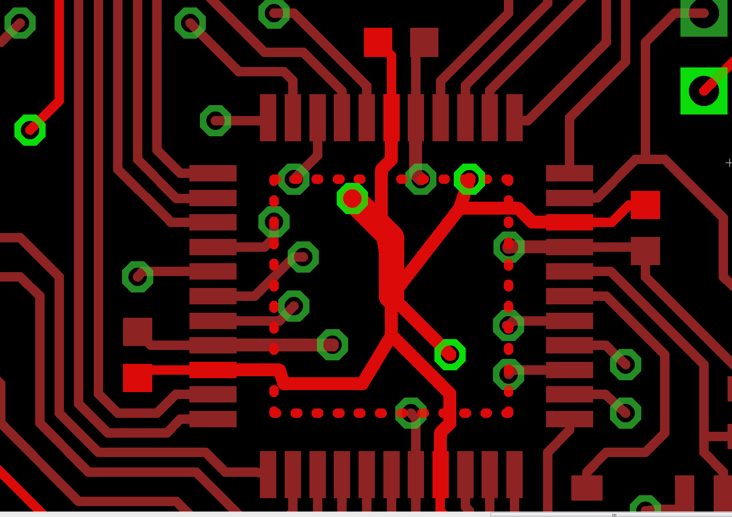

No jo .. jsem proste linej. Je pres to polygon s medi, takze se to schova. (prepocitani polygonu se v eagle dela prikazem RATSNEST). Nejak takto vypadala jednu chvili skoro cela deska ...
Neni problem ty zbytecne spoje vymazat, eagle si s tim poradi bez potizi. Ale vetsinou je nechavam, aspon pro sebe vidim, kudy jsem tahnul puvodni spoje pred rozlitim medi (hlavne u zeme). A pri upravach je lepe videt, ze pres tyto spoje by nic tahat nechtelo.

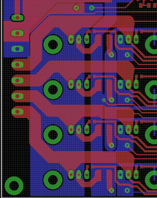

U chladicu vlastne nevim. Clovek pozna pocichu, ze se prorazila podlozka pod spatnym fetem, misto aby na chladici bylo 100V. A mozna uzemnenej chladic bude trosku min vysilat ruseni.
Ale spis me nenapada dost duvodu ani pro ani proti.
Spis jsem si ted trochu hral z rozlevanim medi, pro svedeni zeme od mericich odporu je tam hodne velka volna plocha. Takze docela zacinam premyslet, je tam proste rozleju jednu zem (jak uz tu bylo navrzeno) a budu doufat, ze chyby mmereni zpusobene sousednim mustkem budou minimalni ...

A chladic na druhe strane nejde do gnd... nevim zda to byl zamer, ale asi bych tam rozlil med.
Myslim, ze pro rozumny vysledek by si clovek s autoroutrem musel daleko vic pohrat. Prinejmensim ho nejak donutit, aby preferoval napajeni. Navic zrovna v eagle nevim, jak rict, ze urcity signal je sice galvanicky spojeny s jinym, ale kazdy by se mel pouzivat samostatne (zrovna na tom driveru by to chtelo zem pro vykonovou cast, zem proo napaneji logiky, referencni zem pro mereni proudu a zem pro mereni napeti. Podobne 3.3V se pouziva pro posunuti ubytku na shuntech, taky na tuhle vetvi neni dobre veset obvody, ktere moc zerou).
