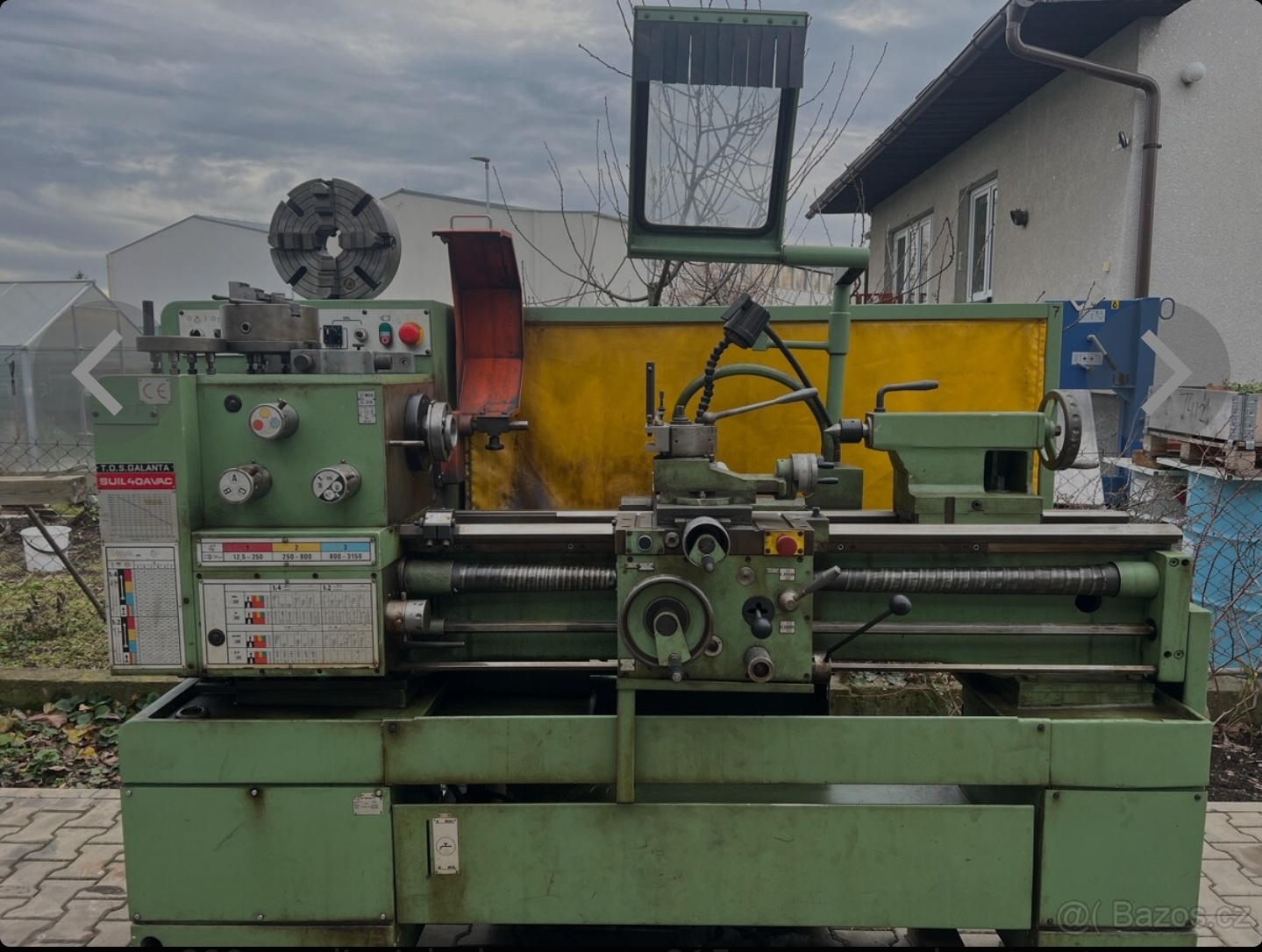

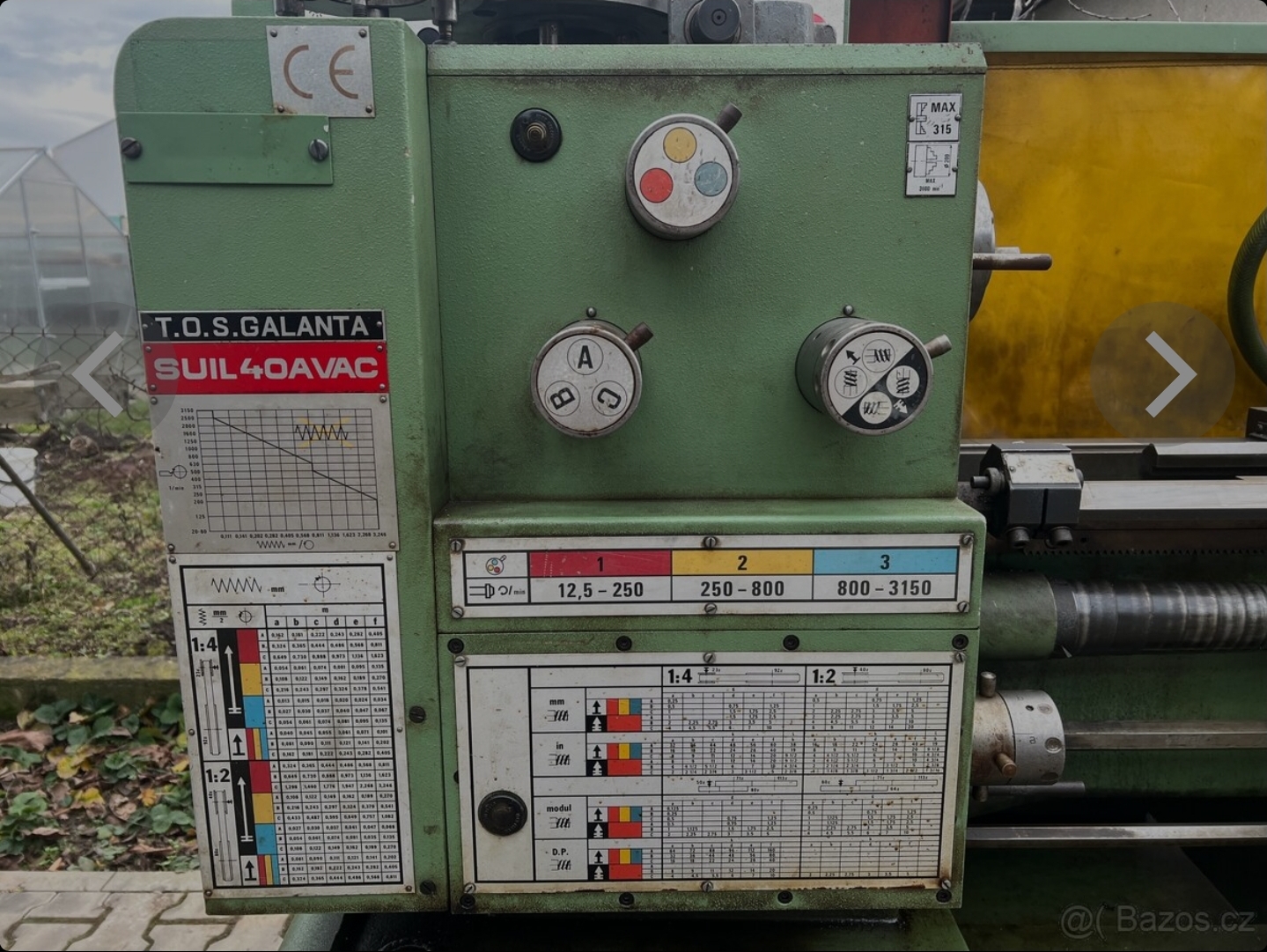

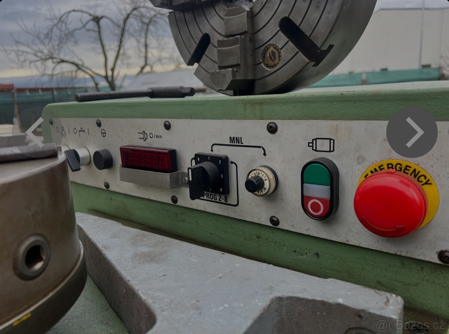

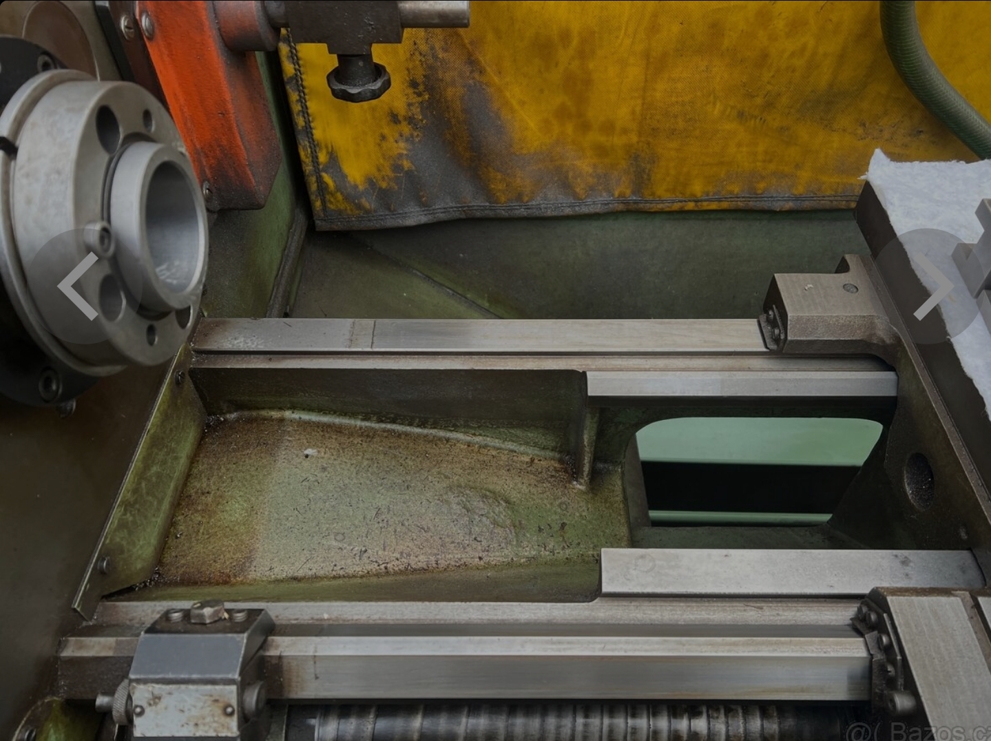

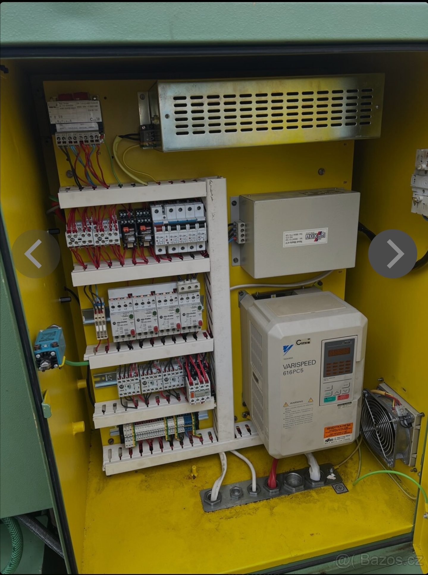

Pár fotek

Klasický sui váží 2t, bejt to SUIL o tunu lehčí, tak by musela být o polovinu menší (oba verze 40)
Info od robota
Hmotnost soustruhu **SUIL 40** bude obecně o něco vyšší než u standardního modelu **SUI 40**, a to kvůli konstrukčnímu vybrání v loži, které zvyšuje celkovou hmotnost stroje. Rozdíl v hmotnosti však není výrazný, orientačně se pohybuje v rozmezí **+100 až 200 kg**, v závislosti na délce lože a konkrétní konfiguraci stroje.
### Důvod vyšší hmotnosti **SUIL 40**: Vybrání v loži znamená zesílení konstrukce, aby byla zachována tuhost a stabilita stroje při obrábění větších obrobků. Toto zesílení zvyšuje celkovou hmotnost soustruhu.

Až budem veľk...teda v budúcom živote toto chcem...je parádny.

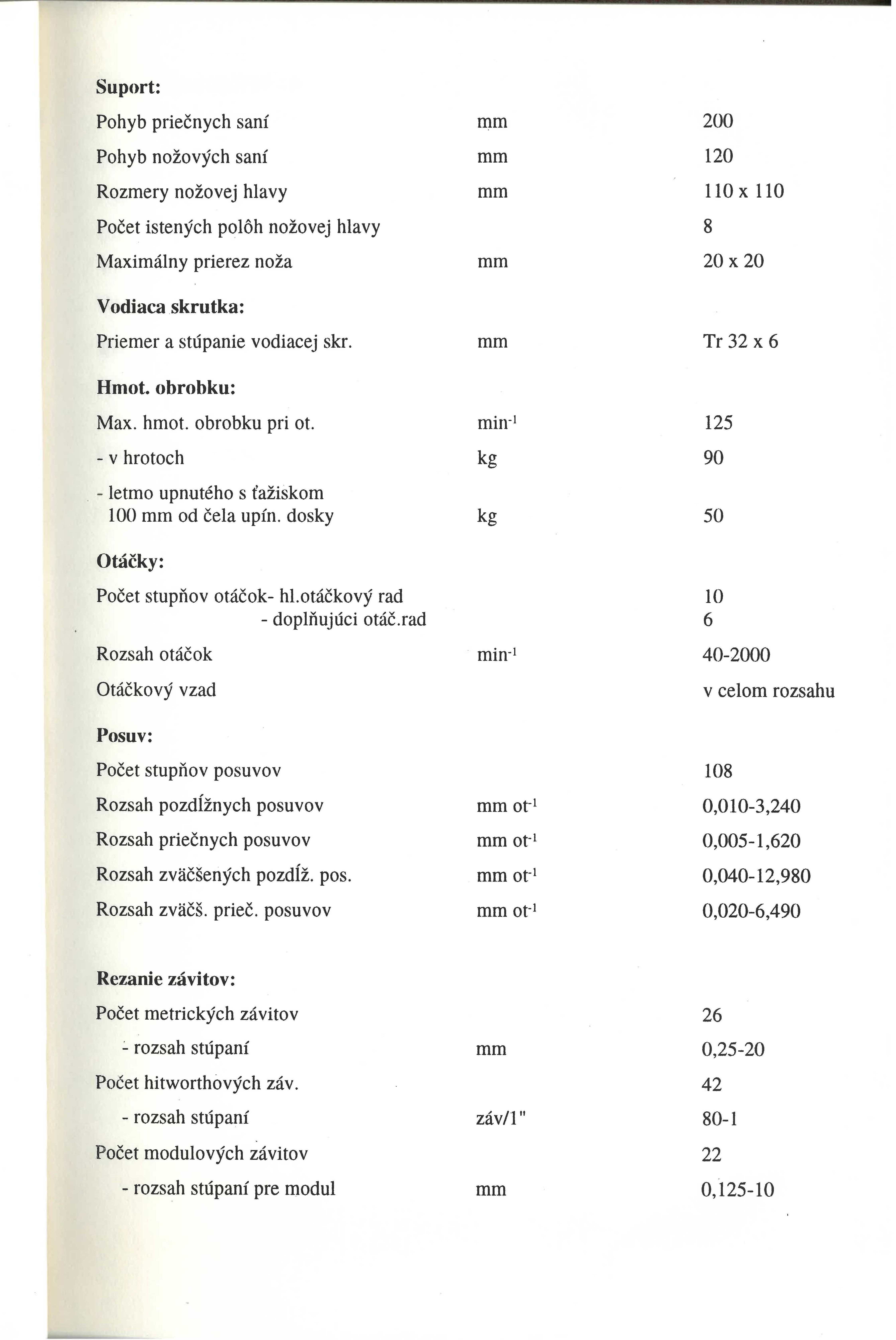

Neviem ako to majú verzie SUI 32 - SUIL 40 a SUI 32A - SUIL40A, ale SUI 32B a SUIL40B je rozdiel v podstate len v točnom priemere nad ložami a suportom. Motor je ten istý dvojotáčkový 3kW/ 4kW so 100kN brzdou.
