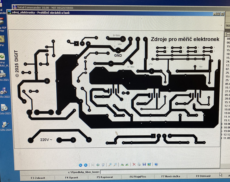

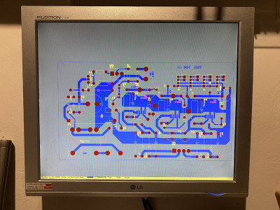

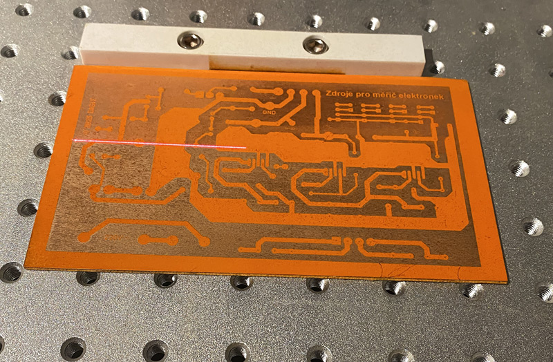

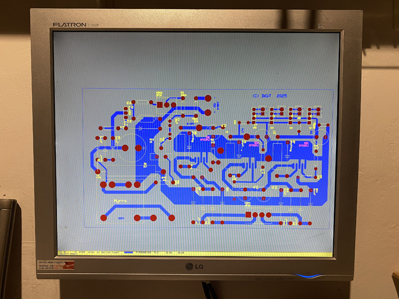

Po pár týdnech snažení mám první část měřiče. Jsou to zdroje všech potřebných napětí. Vše samozřejmě vyzkoušené a funkční. Příště regulátory napětí pro anodu a mřížku.
Pár pohledů z návrhu
Výroba plošného spoje
A finále
A finále
Až na malé tráfko a galvanicky oddělené zdroje pro měřáky jsou vše šuplíkové zásoby. Kablíky jsou vývody k potenciometrům na nastavování žhavícího napětí a záporného předpětí G1.
