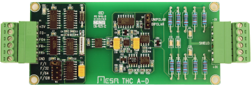

A co pouzit MESA kartu THCAD-10 High isolation A-D za 69 babek a k tomu THC komponentu v EMC.
Funguje presne tak jak to tady popisujete. Osa Z je "propustna" do okamziku nahozeni horaku a pak pridava korekci vysky od pozadovane hodnoty v zavislosti na napeti. Takze lze snadno rezat i neplacaty veci.
Ten AD prevodnik prevede napeti na horaku na frekvenci pulsu pro encoder na mesa karte, takze pak rychlost na pseudoencoderu odpovida v danem pomeru vysce nad materialem. S tim uz se docela dobre pracuje a neni problem si to popripade softwerove upravit, pridat PID regulator, aby to nelitalo jako sileny s kazdou rusenim zpusobenou spickou atd. Tohle vsechno psat do nejakyho jednocipu ne kazdej zvladne. Tady je to hotovy a rekl bych za slusny penize.
http://www.mesanet.com/pdf/analog/thcadman.pdf
http://linuxcnc.org/docs/html/man/man9/thc.9.html
Martin
