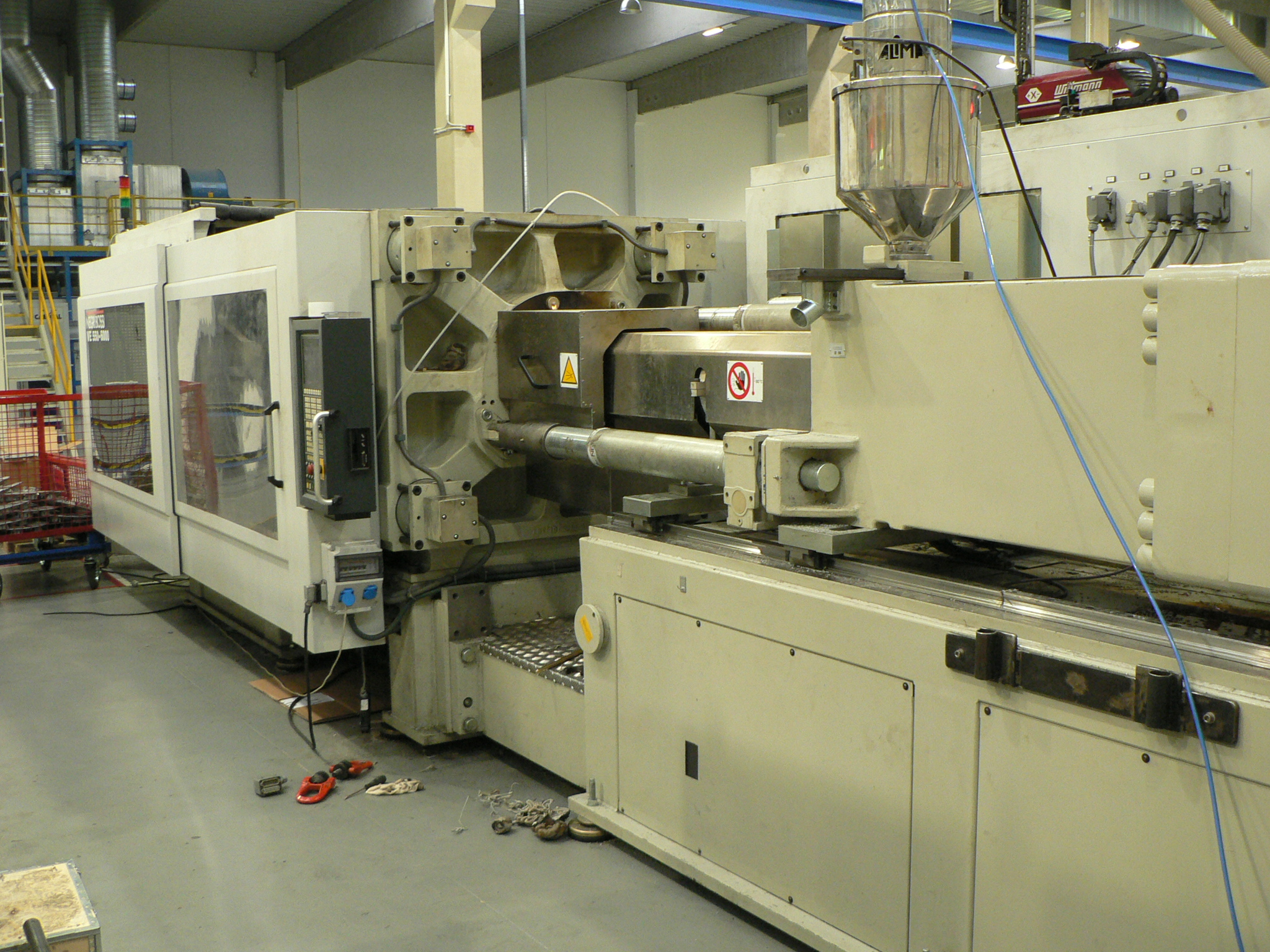

Dokáže někdo postavit malý ruční vstřikolis ?
Nebo nevíte o nějakém.
Něco jako je na fotkách od Robocopa
Potřebuji to na miniaturní věci, cca 5-10 mm.
Jeden člověk mi nabídl klasický velký ale to je pro mně moc.

Přátelé,při čtení Vašich článků mně celá záležitost přišla jako správná výzva ke stavbě.A jelikož věci nerad odkládám,je již hotovo tělo lisu,vstřikovací komora,kompletní hydraulická jednotka s výstupním tlakem cca 100 atm. a topení vstřikovací komory.Chybí ještě vstřikovací píst ,distance mezi píst a tělo lisu a programátor vstřikování.Jelikož se zabývám zakázkovou výrobou malých přesných komponent ,které vyrábím na cnc frézce, i toto zařízení jsem pojal jako cnc.Do konce měsíce bych chtěl lis spustit na pokusný provoz, zatím bez nc a pomocných hydraulických komponent jako je vyhazovač ,upínač a automatické zajíždění trnů.Je to pojato na zpracování materiálu až do 50%skla ale i měkčeného pvc.Celá stavba není nijak drahá celé to vyjde na cca 120000 kč.Po dostavbě přiložím i fota a uvedu původ komponent pro případné zájemce o stavbu.

Nebyla by nějaká fotka už teď, abych si udělal představu.
Jestli už máte jasno, z čeho je píst?

Děkuji za zájem i podporu.Ale tentokrát raději skusím samostatnou činnost bez konzultací.Tak po mechanické stránce dokončeno.Zatím jen částečné zprovoznění.Pokud v sobotu odlisuji první výrobky tak přidám i jejich foto a foto lisu.Pro případné zájemce i dokumentace v solidu.
